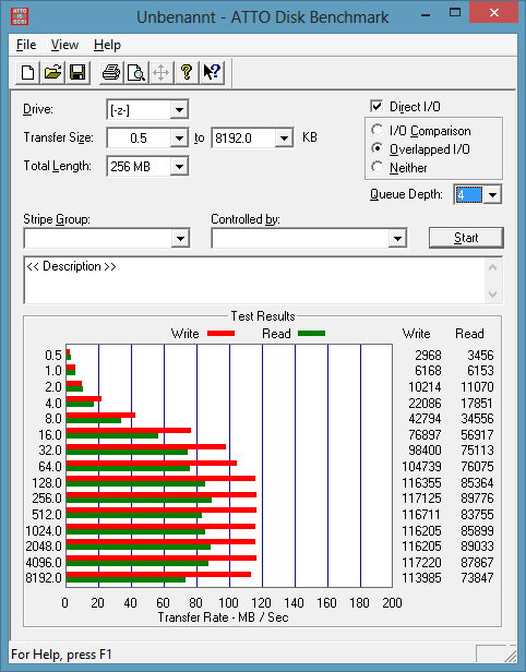

hi, hab auch mein NAS aufgebaut, es fehlen nur noch die richtigen Storage HDDs, wesshalb die folgendes Werte nur Vorläufig sind:
Hardware
Board: Intel DH67CF
CPU: Intel Celeron Dual-Core G1620
CPU-Kühler: Intel Boxed
Case: Fractal Design Node 304
RAM: 2x4 GB DDR3 G-Skill 1333 MHz CL9
NT: FSP Fortron/Source FSP200-50GSV
Belüftung: 2x92mm Front, 1x140mm Back
Sys-HDD: Intel X25-E 32GB
Storage-HDD: 3x500GB 7200er HDDs
Software
Ubuntu Server 12.04 LTS Kernel 3.5
ZFS-on-Linux, RAID-Z1
Samba File Server
SSH Server
Statistisches:
Verbrauch Off: <1W
Verbrauch S3/Standby: <1W
Verbrauch IDLE ohne HDD: 13-14W
Verbrauch IDLE mit HDD Standby: 17W
Verbrauch IDLE mit HDD On: 26W
Verbrauch Read/Write: 40W
Performance 1Gbit LAN Write: 105 MB/s
Performance 1Gbit LAN Read: 90 MB/s
Boottime from Off: 11 Sekunden
Boottime from S3/Standby: 1 Sekunde
WOL: funktioniert
HDD Spindown: 5 Minuten
Kosten
Board: 56,37€ bei eBay
CPU inkl. Kühler: 44,25€ bei HoH
Case: 64,00€ CB Marktplatz
RAM: 26,00€ CB Marktplatz
NT: 23,90€ bei eBay
Sys-HDD: ?? hatte ich noch hier
Storage HDD: hab ich noch nicht
Gesamt bisher: 214,52€
Sehr nett, da merkt man schon den Unterschied bei den hdds. Aber das war mir ja von Anfang an klar, mir reicht meine Performance problemlos aus, da ich keine wirklich großen Datenmengen habe, die verschoben werden. Vielen dank für deinen Beitrag!
denke auch dass es bei mir noch weniger wird ... aktuell hab ich ja HDDs die mit 7200 drehen, die eigentlichen WD Red 3TB drehen dann ja langsamer! Was auch noch wichtig ist: in einem Raid5 (RAID-Z1 unter ZFS) wird die Performance schneller wenn die Anzahl der HDDs steigt :)

Ähm der Kopiertest wäre schön wenn du dafür ein Programm hättest. Total Commander? Weil die Windows Anzeige flattert auch immer hin und her mit den Transferraten.
Es ist im übrigen tatsächlich fraglich, was hier genau limitiert bei ca. 55MB/s. Der Wert ist zwar gut, keine Frage. Aber wie du selber weisst, ist zum einen ein Raid-1 keine wirkliche Herausforderung, Gigabit Lan sollte max. 125MB/s schaffen (theoretisch, faktisch vielleicht 100?). Wäre also vielleicht doch interessant, was genau jetzt limitiert. Wenn es Gbit ist, dann wirds je nach Raid eh nicht mehr schneller, wenn es der Prozessor ist, wäre es vielleicht doch wichtig bei noch mehr Platten, da ansonsten die Leistung abnehmen würde je mehr drin sind. Ein Raid-5 wäre damit also immer noch nicht möglich, weil einfach zu langsam.

Heute habe ich endlich Zeit das mal zu testen, sorry, dass es so lange gedauert hat! Fahre gerade den NAS runter und dann teste ich das ganze mit einem RAM-Riegel. Werden dann hier den Beitrag gleich editieren.
EDIT:
Habe jetzt auf Seite 1 die neuen Benchmarks hinzugefügt, sowohl ATTO Disc Benchmark, als auch das Kopierfenster von Windows 7. Die Schwankung bei der Geschwindigkeit ist bei mir sehr gering und liegt etwa im bereich von 1 MB/s. Ich denke also, dass wirklich die Festplatten einfach nicht schneller sind, sie haben ja auch nur 5400 RPM. Am RAM dürfte es definitiv nicht liegen, da ist noch deutlich luft nach oben mit 4GB ;) Ich hoffe, dass hat seine Fragen beantwortet :)
Nein überhaupt kein Problem, danke dafür. Ich finde es eben immer gut, wenn ein Thema bis ans Limit geht. So kann man sicherlich noch 1Watt sparen mit nur einem Ram Riegel anstatt 2. Und wie man sieht, die Transferraten sind immer noch super. Also um die 50-60MB/s mit dem von dir benutzten Setup sind drin.
Wir können natürlich nicht herausfinden was jetzt limitiert, ob es die CPU ist oder das GBit Lan Modul. Aber die Transferraten sind besser als so manches FertigNAS zu bieten hat. Also eine wirklich lohnenswerte Option.
