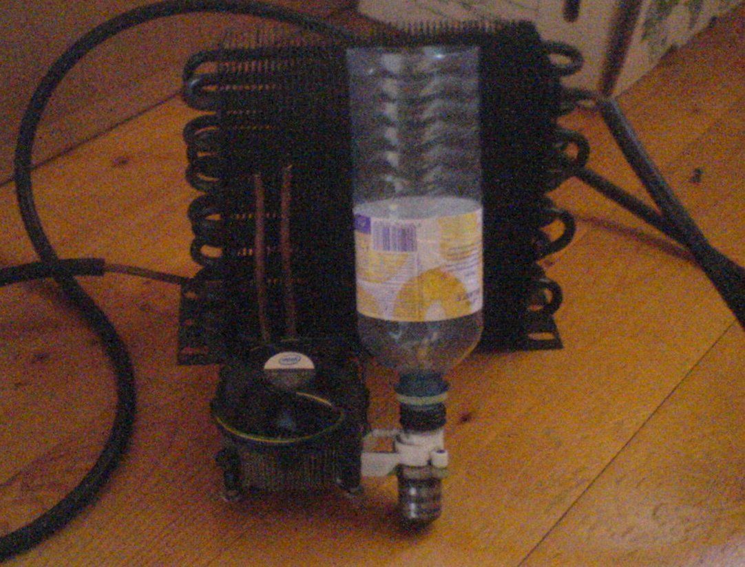

Ich danke euch allen für die positive Kritik Die temps folgen natürlich noch aber ihr müsst beachten das die ganze Wakü selfmade ist z.B. Pumpe ist einfache die Scheibenwasserpumpe von einen Auto die nur mi 5 V Betrieben wird und bei den ersten Tests wird öl verwendet zur Sicherheit. Den Radiator habe ich vom Spermüll und der Ausgleichsbehälter is ne Flasche. Das Projekt hat den Sinn so wenig wie nur möglich zu kosten und die Ausgaben liegen bis jetzt bei ca.30€

30€ sind ja doch recht wenig für ne Wakü :) Kriegt man normalerweise ne Radi-Blende für LQL
die idee find ich wirklich genial !!!
aber die temps werdn wirklich nicht so rosig ausschaun. Hoffentlich ist die pumpe stark genug und verklebt nicht mit dem öl. und das du bis jetzt nut 30€ ausgegebn hast finde ich auch super :) nur weiter so !!!
jetzt versteh ich denn Sinn. Eine Wakü für lau die besser sein soll als jede Lukü, ob allerdings der boxed kühler dazu fähig ist bezweifle ich, aber trotzdem sehr cool.
