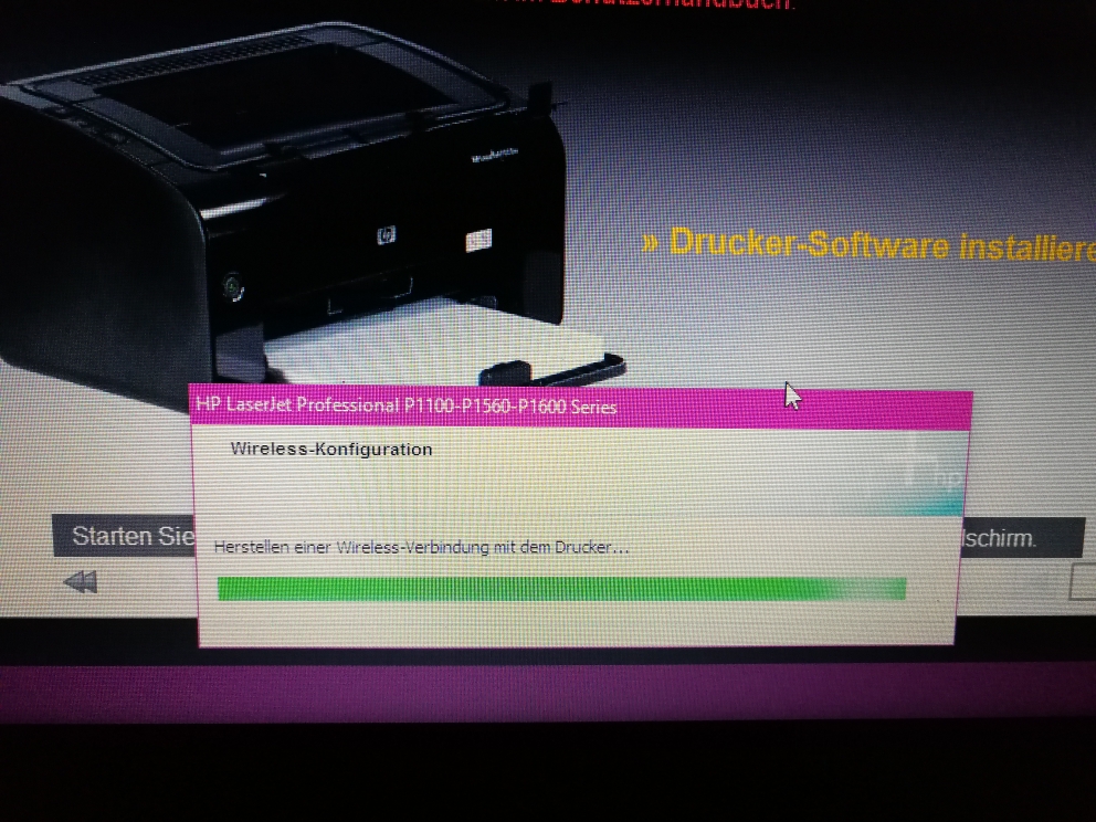

Das Setup findet eine SSID, nach der Bestätigung sucht es ewig und zwischenzeitlich schaltet sogar der Drucker ab!
Anschließend wird nichts mehr gefunden???

SSID gefunden, Netzwerkschlüssel eingegeben und dann "Herstellen einer Wireless Verbindung mit dem Drucker" läuft 3x durch, nach dem 2. Durchlauf geht der Drucker aus und anschließend kann ich nur wieder zurück oder abbrechen...
