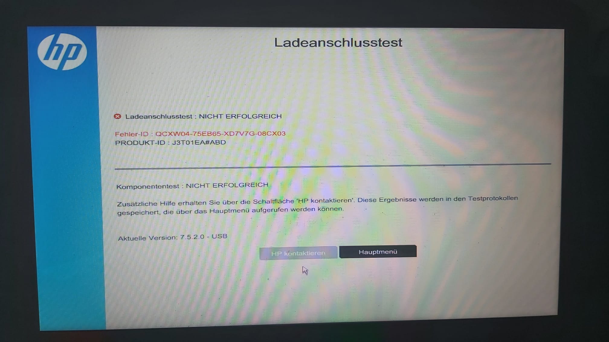

So habe jetzt mal das HP Diagnostic Programm genutzt. Dabei habe ich einzelne Komponenten Tests gemacht.
Funktioniert alles, bis auch Akku (war mir schon bewusst, habe auch schon ein neues Bestellt gehabt) und ein Fehler der komisch aussieht. (Ladeanschlusstest, siehe Bild)
Wisst ihr was man damit anfangen kann?
Werde noch jetzt einen "Erweiterter Systemtest" machen
Hier das Bild
