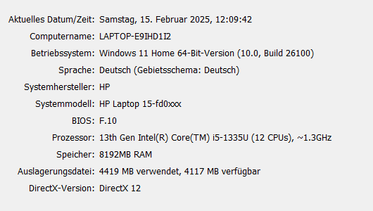

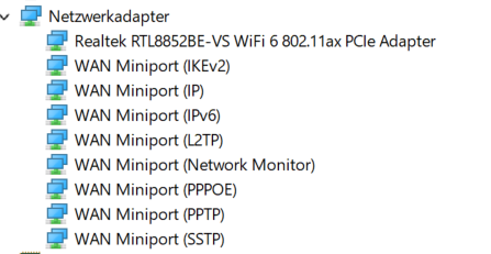

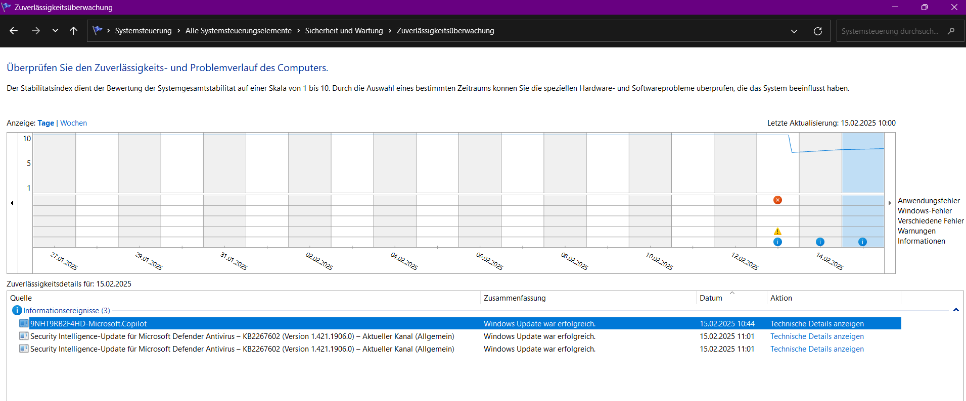

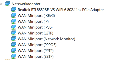

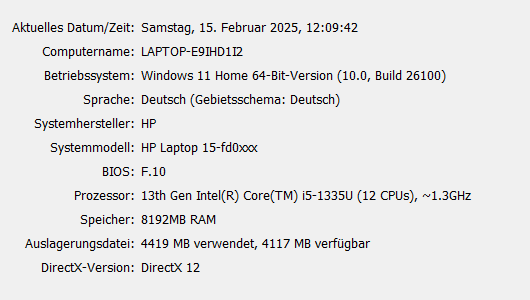

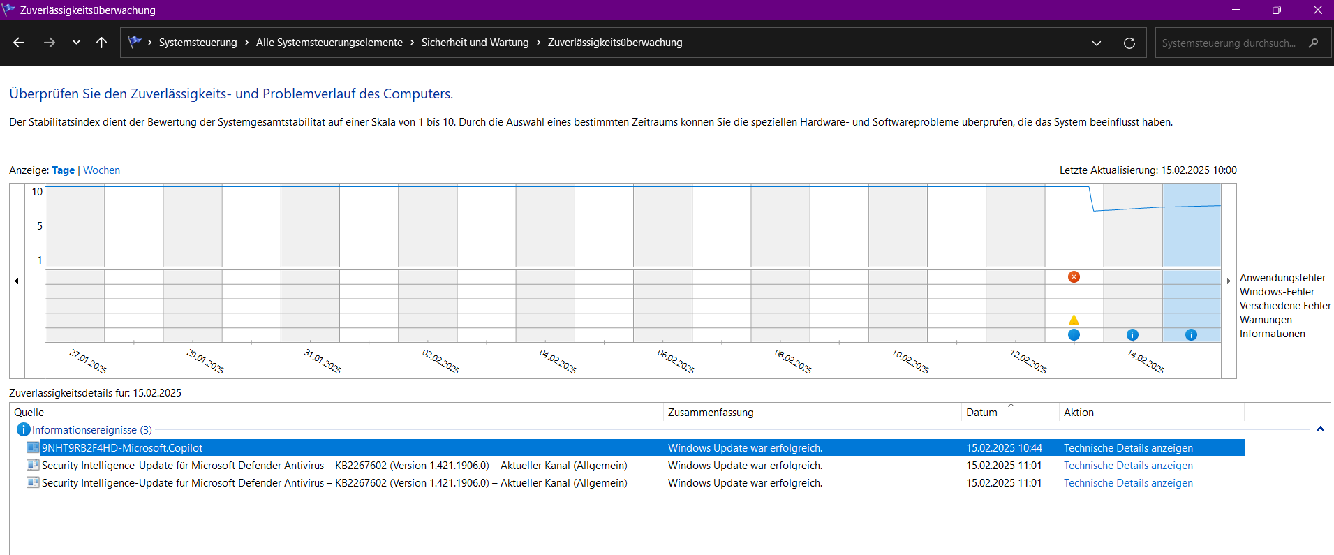

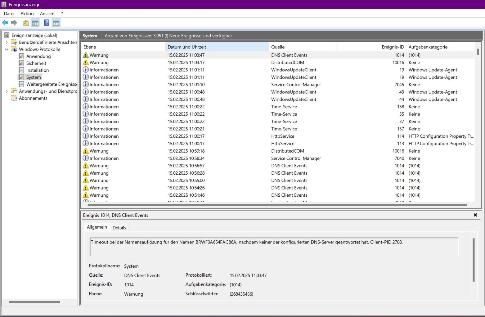

Trotz dieser Massnahmen tritt der Fehler weiterhin auf. In der Ereignisanzeige und der Zuverlässigkeitsüberwachung sehe ich Fehler genau zu dem Zeitpunkt, wenn das WLAN ausfällt (Screenshots sind im Anhang).
Hat jemand eine Idee, woran es liegen könnte oder welche Schritte ich noch ausprobieren kann?

Der DNS ist nicht erreichbar. Also mal google dns .8.8.8.8. konfigurieren. Wenn es also nur diesen Client betrifft, wird das wohl an installierter Software dort liegen.

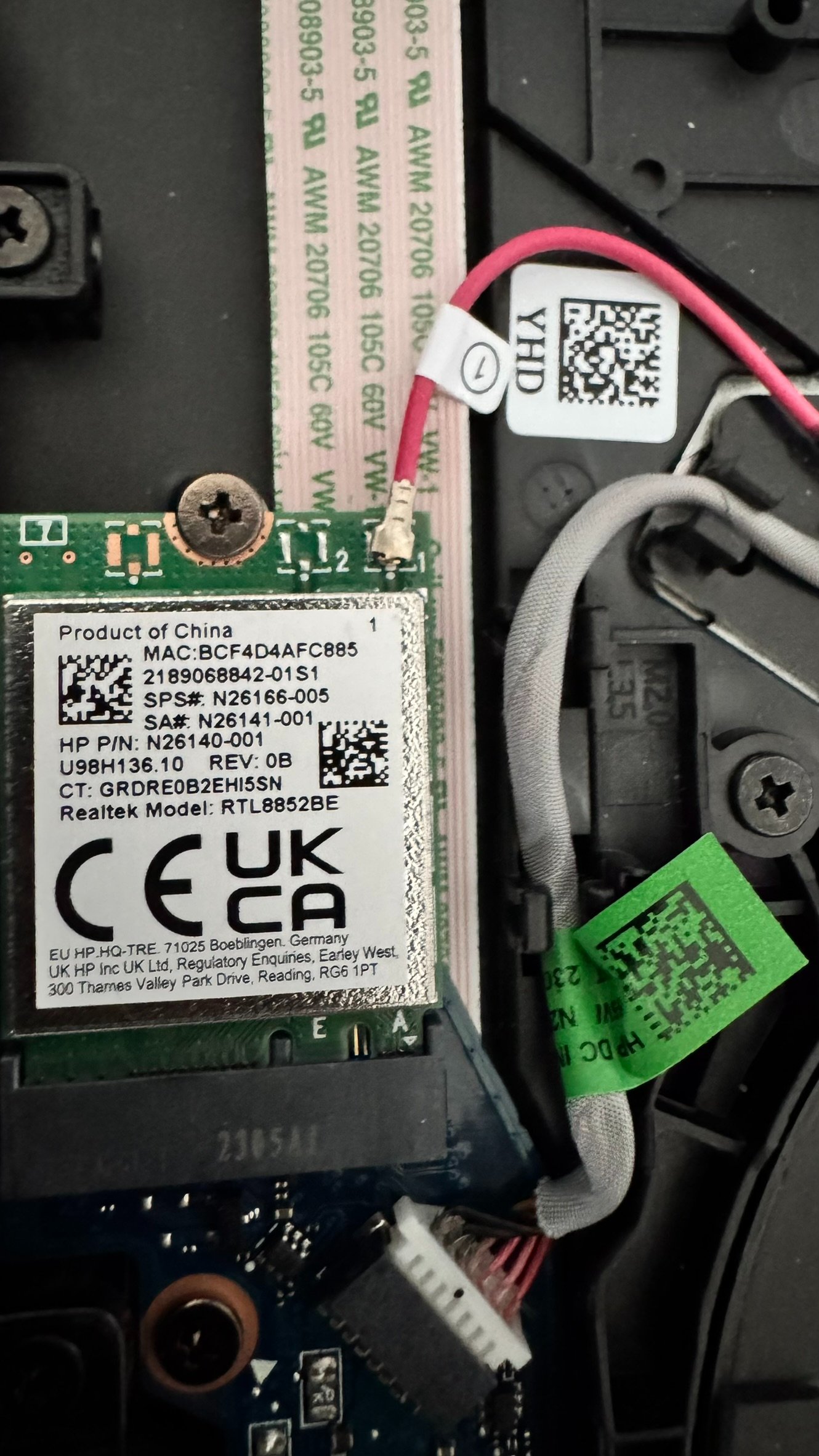

@hildefeuer Ich habe nur den Rückdeckel entfernt und schon ist da direkt die WLAN Karte. Habe die abgesteckt und wieder eingesteckt, aber trotzdem besteht der Fehler. Habe auch ein Bild angehängt.

Komisch ist aber, wenn ich genau diese WLAN Karte Google, hat jeder 2 Pins zum belegen, währen der bei mir verbauten nur einen Pin hat.
Könnte es vielleicht auch daran liegen? Sehe aber auch nur ein Kabel (Rot) und nirgends liegt ein nicht angeschlossenes im Laptop..
Bestelle dir einfach mal anständige WLAN Karte. Intel Wifi AX210 z.B. denn Realtek oder auch Mediatek haben noch nie gute WLAN Karten produziert.
Liegt überhaupt eine 2. Antenne im Gerät ? Wenn nicht, solltest du diese nachrüsten.
