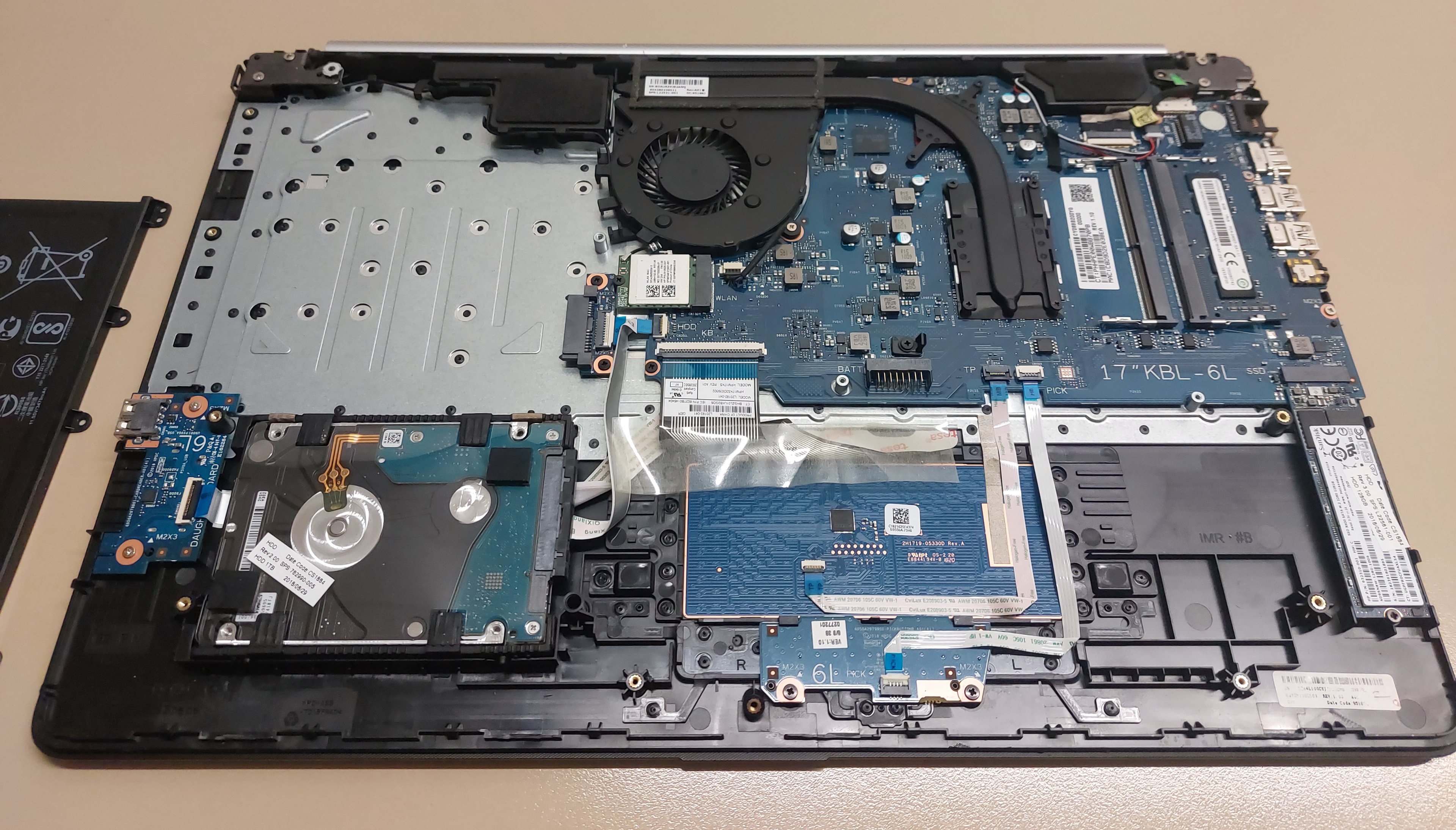

Moin,
ich möchte bei dem Gerät (intern steht noch HP17 kbl-6l) die BIOS Batterie tauschen. Leider finde ich die nicht wie üblich vor. Hat jemand einen Tipp parat? Oder bin ich blind? Siehe Bild:
Im Netz finde ich unter den Bezeichnungen nichts.
MfG

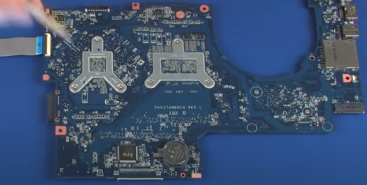

Moselbär schrieb:
Guck´s Dir mal an wie´s geht.
Und wie bringt mich das weiter? Das habe ich doch schon wie gesagt selber gesucht!
blubberz schrieb:
Die ist wahrscheinlich auf der Rückseite des Mainboards.
Hatte ich auch schon gedacht. Aber das kann doch eigentlich nicht sein! alles ist bei dem gerät super schnell zum tauschen, aber nicht die Batterie?

Man sieht in dem Video, dass die Batterie tatsächlich auf der Rückseite des Boards ist.
(wobei das von der Form ein anderes Board zu sein scheint, allerdings sagt das Video ja auch, dass das für alle Konfigurationen gilt.) (das Video zeigt ein anderes Gerät, da hat Google wieder Mist angezeigt)
Das Video hatte ich schon kurz gesehen. ist aber ein komplett anderes Board. ich habe jetzt noch jemanden gesprochen der sagt das dieses Gerät und einige andere das BIOS nur noch über den AKKU versorgt werden mit Strom! hatte ich auch noch nicht gehört.
Moselbär schrieb:
Und es wird gezeigt wie Du die Kiste Schritt für Schritt auseinander nehmen musst um an die Batterie zu kommen.
Ist aber ein komplett anderes Gerät!
KBL-6L
Die Boardbezeichnung steht doch drauf. Sucht man danach findet man das Board und stellt fest das es keine BIOS Batterie gibt.
Daher die Frage warum du diese tauschen willst?
Keine Ahnung. Ich telefoniere gerade mit dem Support bevor ich alles ausbauen werde. Kann mir nicht vortsellen das die Batterie darunter sein soll. Das Bord ist ja auch anders aufgebaut wie man auf dem Foto gut sehen kann!
Mojo1987 schrieb:
KBL-6L
Gesucht hatte ich sleber schon, aber ebn nichts gefunden! Wenn Ich das wüsste würde Ich nicht fragen. Also stimmt die Aussage das das BIOS über den Akku gespeist wird? Wo hast du also die Info gefunden das es keine BIOS Batterie gibt?
Ich hatte da nen Link aus einem HP Forum noch gefunden, siehe Beitrag #8. Es gibt wirklich keine Batterie. Die Hauptbatterie dient als RTC Puffer. Der Rest wird ja bei Laptops oft auf einen nicht flüchtigen Chip geschrieben, damit z.B. Passwörter nicht einfach durch Batterie rausnehmen gelöscht werden können (anders als bei Desktops).
Reaktionen: Terrier und cyberpirate
Alles klar. dann hatte mein Hardware Partner mal wieder Recht das es keine gibt! Der Support war auch nicht erfolgreich. Entweder gibt es eine Batterie oder nicht. Die Frage ob diese unter dem Mainboard liegen könnte wurde immer wieder mit dieser Antwort gegeben. Gut das ich mir den Komplett Ausbau erspart habe. Konnte ich mir beim besten willen auch nicht vorstellen das die noch unter dem Bord liegt!
