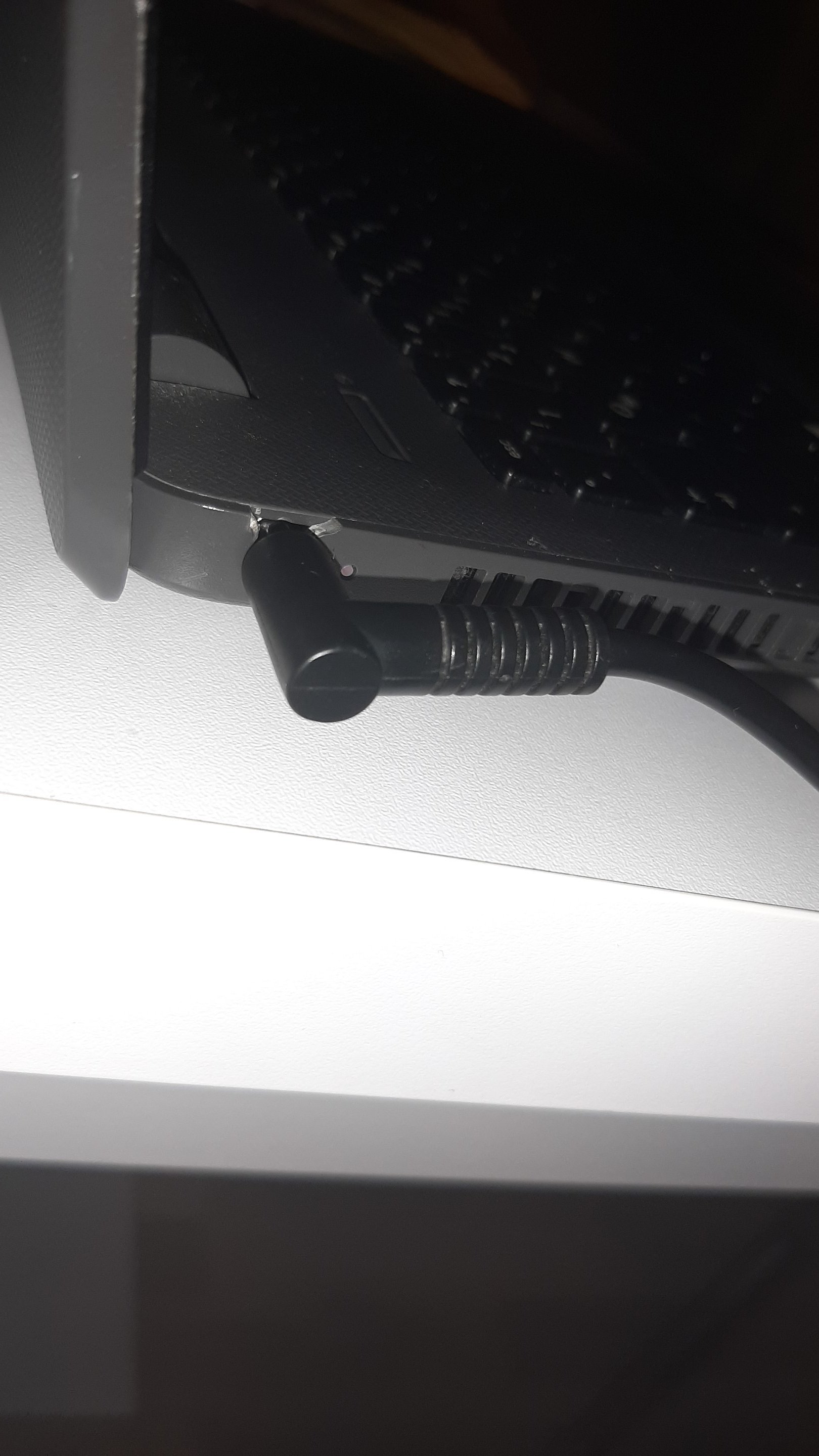

eine Sache noch:
Beim Port wo das NEtzteil an den Laptop angeschlossen ist fehlt ein kleines Stück vom Plastik (kA was meine Schwester da gemacht hat^^).
Aber glaubt ihr es könnte an dem liegen, wenn es ja zumindest im ausgeschalteten Zustand problemlos lädt?

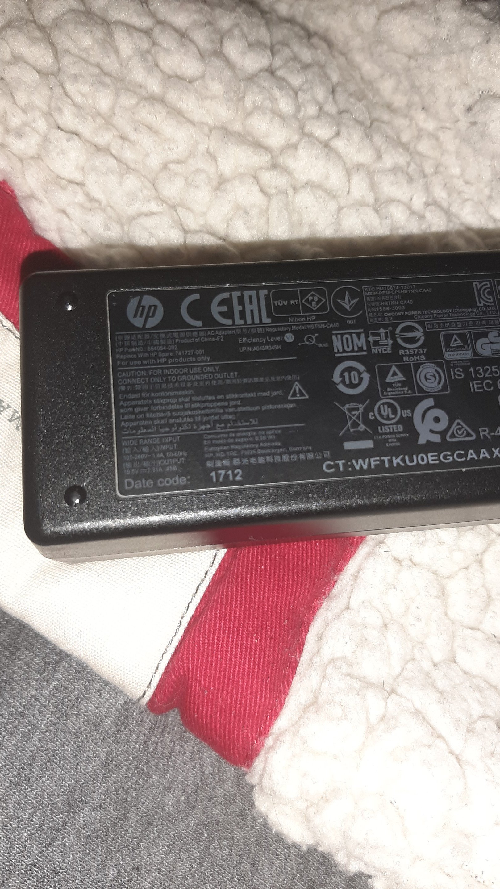

Anbei das netzteil...leider winzig geschrieben, müsste heissen:
Input 100-240 v, 1.4A 50-60 Hz
Output 19.5 v 2.31A 45 w
Können die werte stimmen?^^
aber kanns wirklich das netzteil sein, wenn es ja im ausgeschaltenen zustand lädt? Ist ja grad mal 2 jahre alt.
Auch ein foto vom abgebrochenen plastik bei der buchse hab ich angehängt... die led leuchtet da grad nicht weil steomkabel draussen war.

Hat der Stecker nun Spiel in der Buchse?
Kann auch sein dass in der Buchse nun etwas ausgeleiert ist und dadurch weniger Kontaktfläche zur Übertragung des Stromes zur Verfügung steht.
Dadurch konmt weniger Leistung ins Gerät, was nur zum Betrieb des Laptops oder fuers Laden reicht. Aber nicht fuer beides gleichzeitig.

wie auch immer, das probook ist gut gebaut, d.h. diese buchse ist nicht auf der hauptplatine. es ist ein gesteckter adapter mit kräfteentlastung, sprich: kabel.
kann jedenfalls was damit zu tun haben, klar.

ja hat ein leichten Spielraum in der Buchse. Allerdings meine ich mich zu erinnern dass das immer schon so war.
