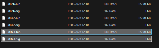

Schau mal auf dem Stick. Da findest du die Ordner:
HP\BIOS\Current
Hewlett-Packard\BIOS\Current
Bitte folgendes immer identisch auf beide Ordner anwenden:
Dort findest du jeweils 6 Dateien. Jeweils eine .bin und eine .sig Datein.
-> Bedeutet das dieses BIOS Update für 3 Plattformen gedacht ist.
Es ist ist nicht das erste mal das diese "mehr Plattform" Updates schief laufen.
Daher:
Auf dem Stick sollte nur 2 Dateien mit dem gleichen Namen (je Ordner, eine .bin, eine .sig) sein.
Die anderen sichern und vom Stick löschen
Dann nochmal das Recovery testen -> Keine Reaktion oder Fehlschlag -> nächstes Dateiset.
Immer beide Ordner identisch bestücken mit den Dateien.

Bei den ersten 2 Varianten kommt jetzt nach ein paar Sekunden: “The BIOS recovery files cannot be found or the files are corrupted.”
Also so als wenn kein Stick eingesteckt ist.
Bei der letzten (08DC4) Variante bleibt der Bildschirm schwarz ich vermute, dass das dann die Korrekte Variante wäre, aber leider klappt es trotzdem nicht. Es bleibt einfach schwarz kein Fortschrittsbalken.

Also
v1: alle 6 Dateien wie er geflasht wird.
v2: B6
v3: BA
v4: DC
Files
