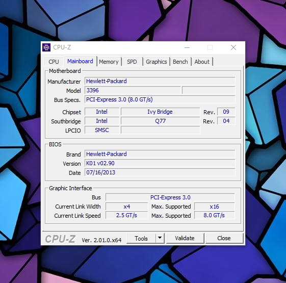

Das ist das Mainboard:
Ich will mir eine neue SSD zulegen wo Windows 10 pro drauf soll, natürlich will ich lieber eine PCIe 3.0 NVMe die ich in einen passenden 4x PCIe anschluß stecken will via Adapter da ich keinen Anschluß auf dem Mainboard selbst besitze.
von dem Adapter muss also auch mit der SSD Windows booten können da gibts unterschiede was die Adapter betreffen habe ich gelesen.
Und was ich eigentlich wissen wollte ob ihr rausfinden könnt ob mein Mainboard Kompatibel mit dem NVMe Protokoll ist sonst gäbe es keine Upgrade option mehr auf eine schnellere platte für mich.
BTW was bedeutet bei Cpu-z oben auf dem Bild unter: Graphic Interface --->Current Link x4 ? das meine Grafikarte am ende grad nur 4x benutzt oO?

Kann dir keiner sagen. Musst du selber ausprobieren. Aber bei einem Q77 OEM Board mit einem BIOS von 2013 sehe ich da praktisch keine Chancen, dass das funktionieren kann. Kauf einfach eine SATA SSD. Bei deinem System macht es keinen unterschied ob du eine SSD oder eine NVME SSD nutzt.

Kleines Offtopic, das Board hat zwei PCIe-Steckplätze, laut dem zweiten Kommentar im verlinkten Artikel einer x16 und einer x4. Bist du dir sicher, dass du die Grafikkarte im x16er Slot drin hast? Falls nicht, bau mal rüber und schau was CPUz dann ausgibt.

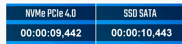

Zum Thema "Gaming" :
Vergleich NVME:SSD:SSHD:HDD
Hier ein Screenshot "Laden von Spielen"
Hier noch der Windows Start
Eigene Meinung: Bevor du anfängst da irgendwas im Bios rumzubiegen...mir wären es die 0,2 Sekunden!!! bzw 1 Sekunde beim Windows Start für den Aufwand nicht wert....Ich sag auch: das merkst du noch nicht mal...außer im direkten Vergleich
sind auch noch 2 1xPCIe drinnen ja deswegen wunder ich mich ja die Grafikarte ist Definitiv in dem Gößten PCIe Anschluß eingesteckt
