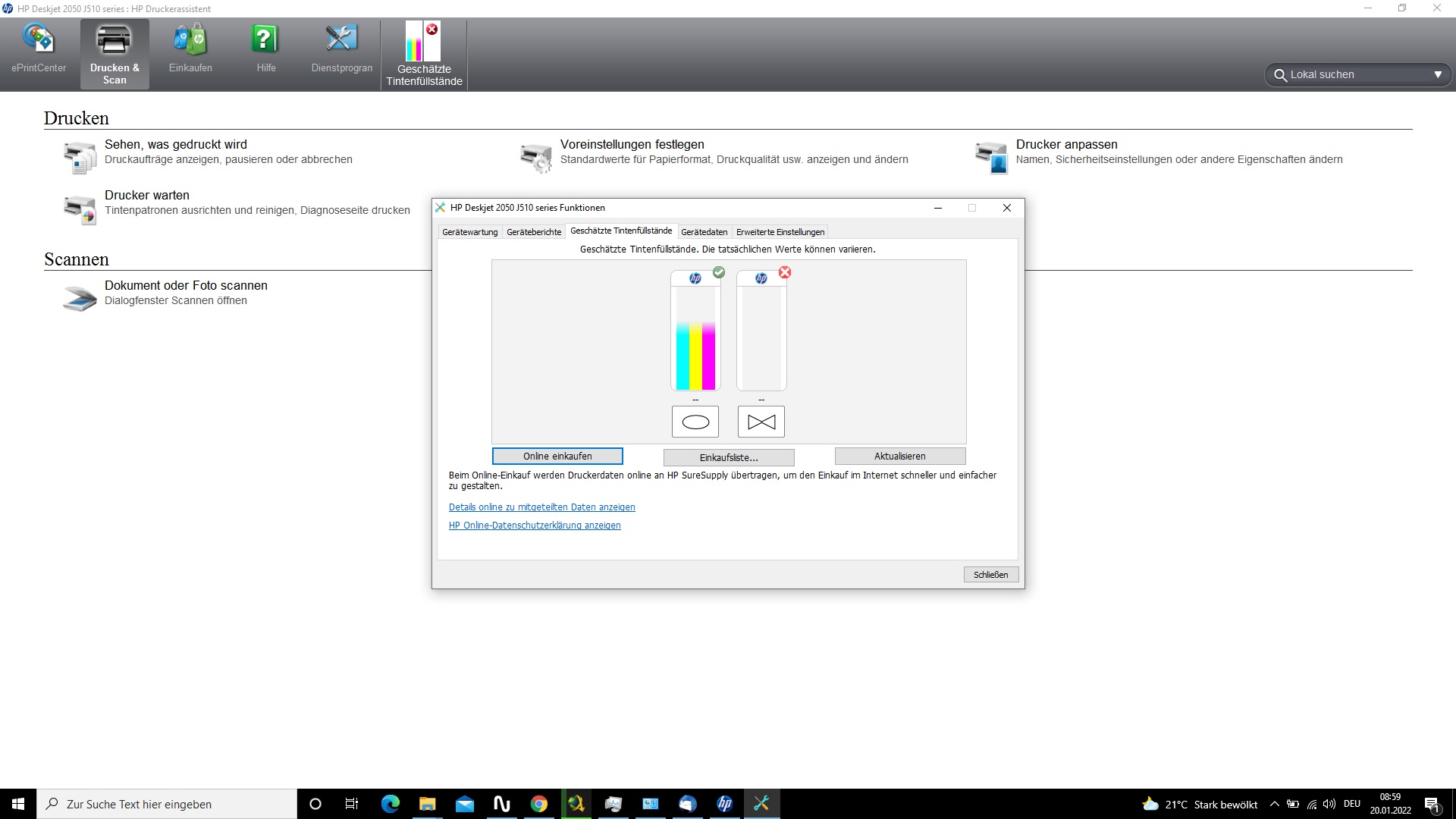

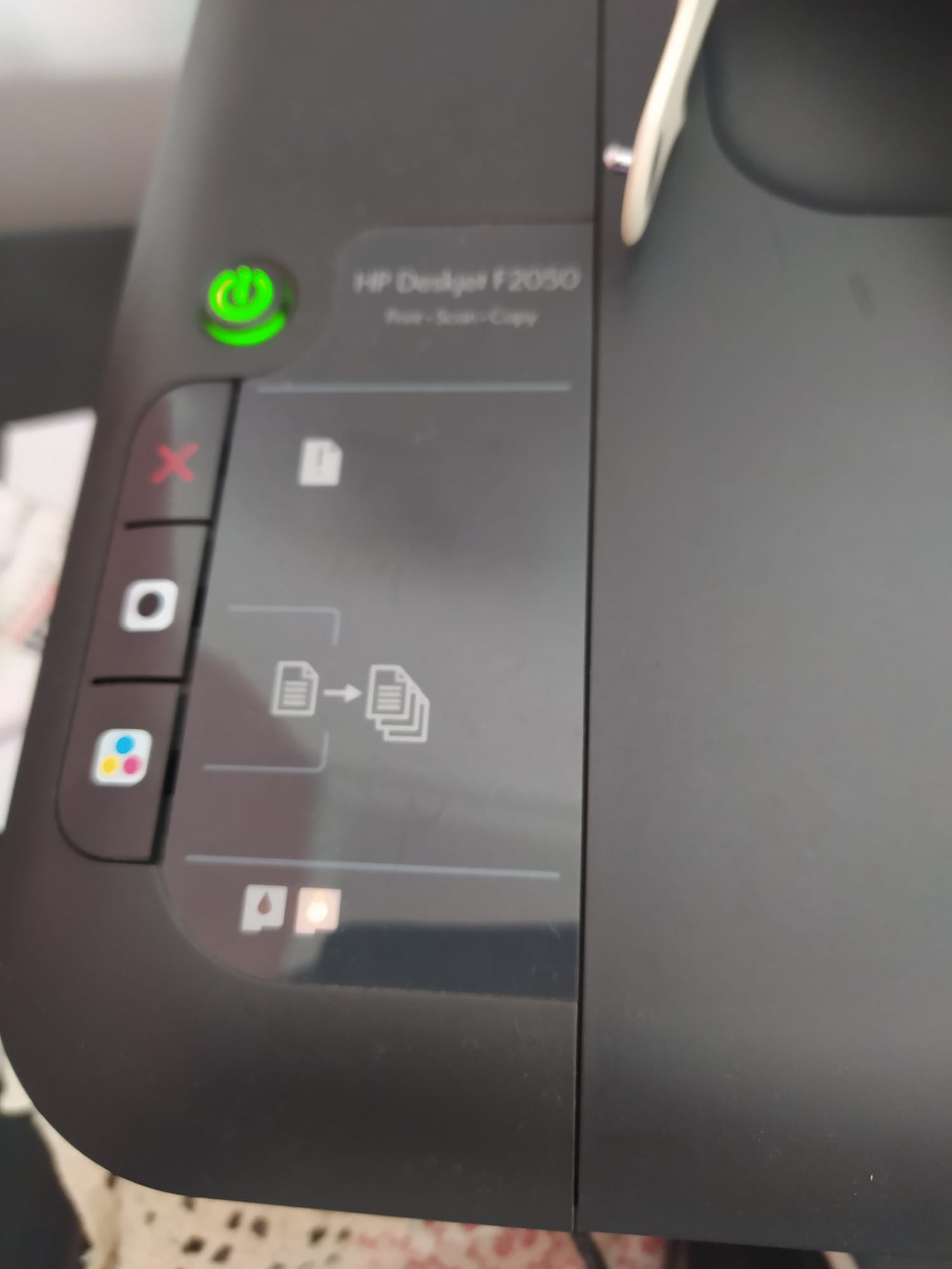

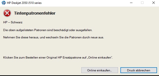

ich hatte bisher den HP Deskjet 2050 problemlos genutzt. Plötzlich, ohne irgendwelchen ersichtlichen äußeren Schaden, erkennt er die schwarze Patrone (122 XL) nicht mehr und es kommt eine Fehlermeldung (siehe Anhang). Am Drucker selbst blinkt auch das "Tintenlämpchen" (siehe ebenfalls Bild im Anhang). Könnte dies ein Chip-Problem sein?

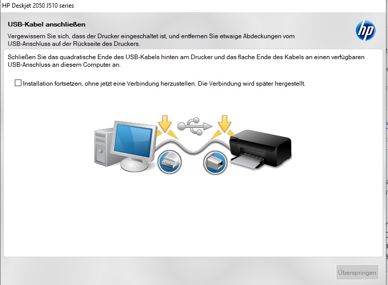

Update: Ich hatte mir eine neue (Original) - Patrone gekauft - diese wurde erkannt und es funktioniert jetzt, zumindest von der Druckermechanik (bspw. funktioniert das Kopieren einwandfrei). Dafür hat sich ein neues Problem ergeben: der Drucker wird vom PC nicht mehr erkannt. Während der Installation des Treibers registriert er zwar den USB-Anschluss als funktionierend, daraufhin tritt aber ein Gerätefehler auf.
