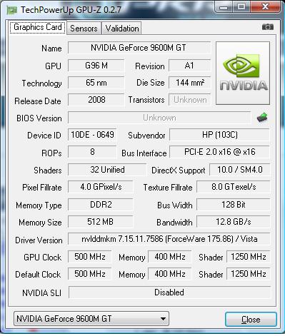

Da ich bereits per PN öfters gefragt wurde ob DDR2 oder DDR3 Grafikspeicher eingabaut wurde hab ich im Anhang den GPU-Z Screen angehängt.
Vorne weg. Es ist DDR2.
