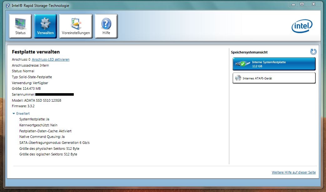

Ich hab nun die Platte, aber ich erreiche die angegebenen werte nicht, könnte mir jemand weiter helfen. Ich dachte der Rechner hat S-ATA 3 laut Fighter!

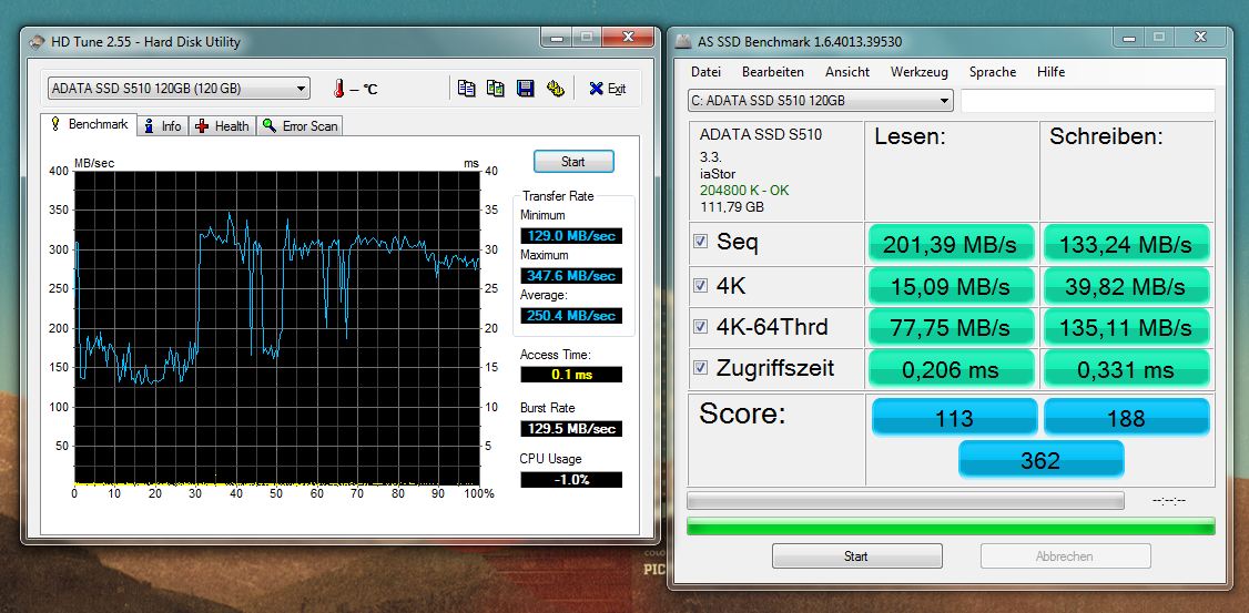

hallo,
die Platte läuft schon mit S-ATA 3. Ich hab mir schon etwas mehr erwartet, weil die Platte ja auch gut bewertet ist! Oder könnte das ein defekt sein?

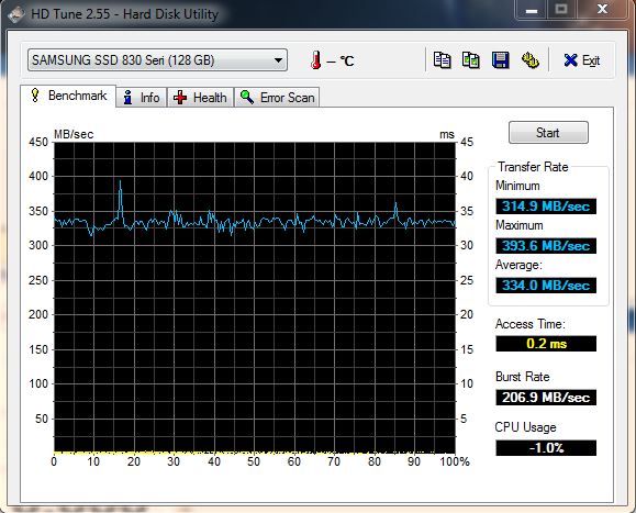

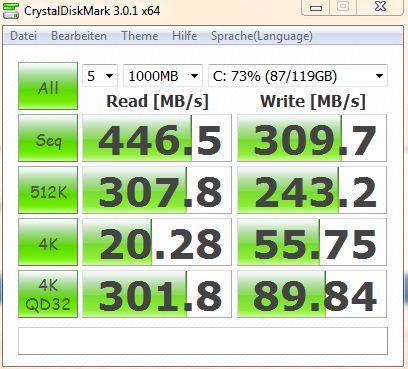

nö, die ist halt so langsam. Du kannst das auch nicht mit den teureren SSD´s vergleichen, die sind nunmal schneller, wenn ich da z.B. meine Samsung anschaue...

Ist doch alles i.O. die Transferraten sind i.O. für diese "günstige" SSD. Wenn du was schnelleres erwartet hast, hättest du eine Samsung Serie 830 kaufen müssen, siehe hier: https://www.computerbase.de/artikel/storage/samsung-serie-830-256gb-test.1663/
Schaue via Aida64 (gibt es hier in der Downloadsection) nach, ob die SSD via Sata II oder via Sata III angesprochen wird.
