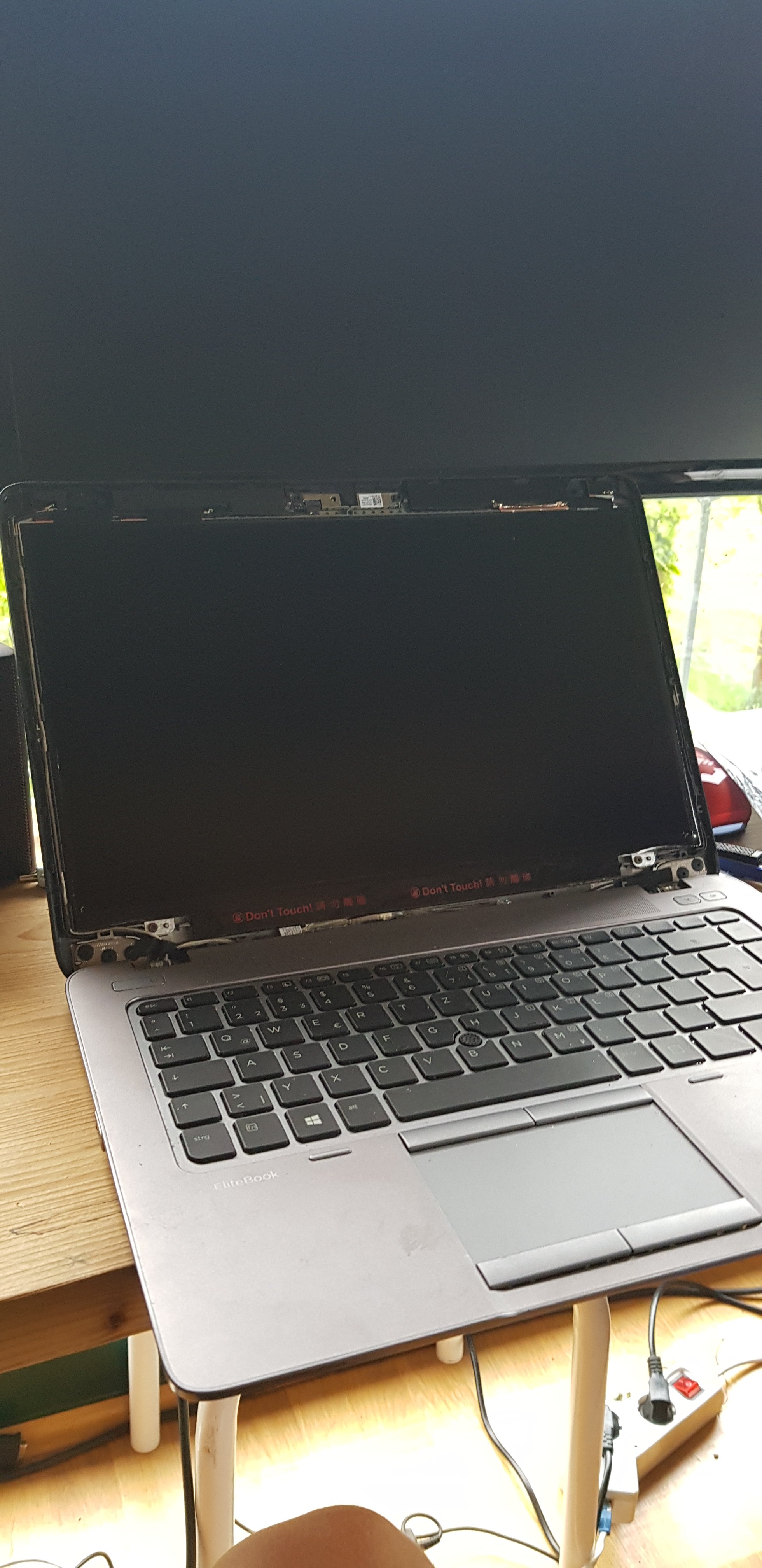

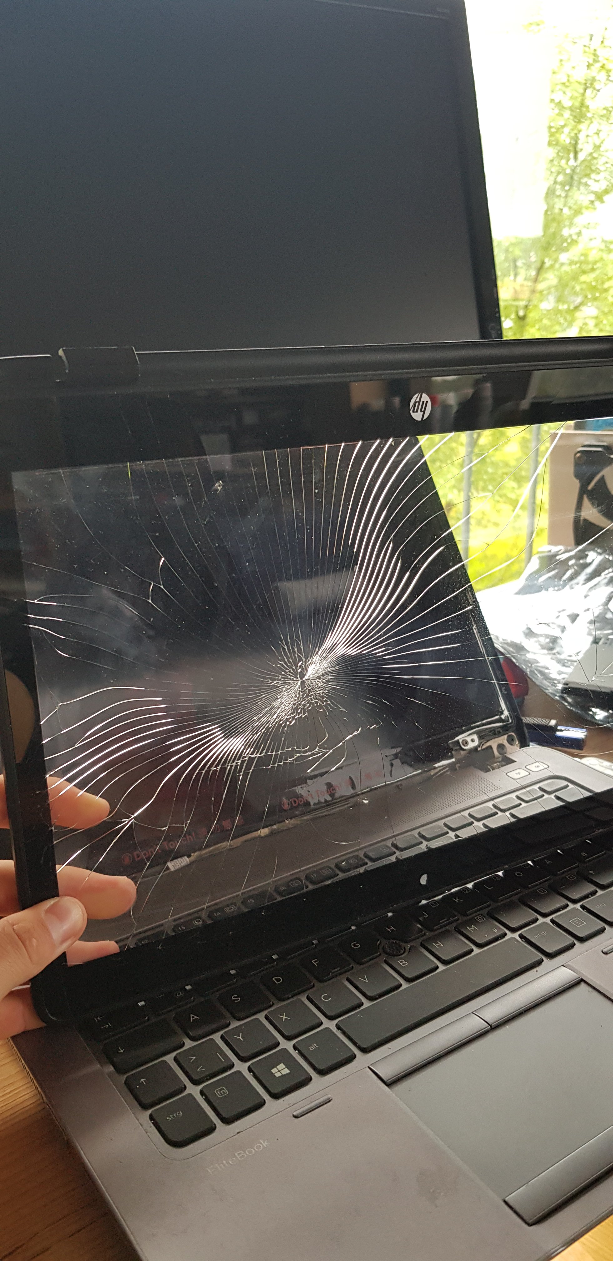

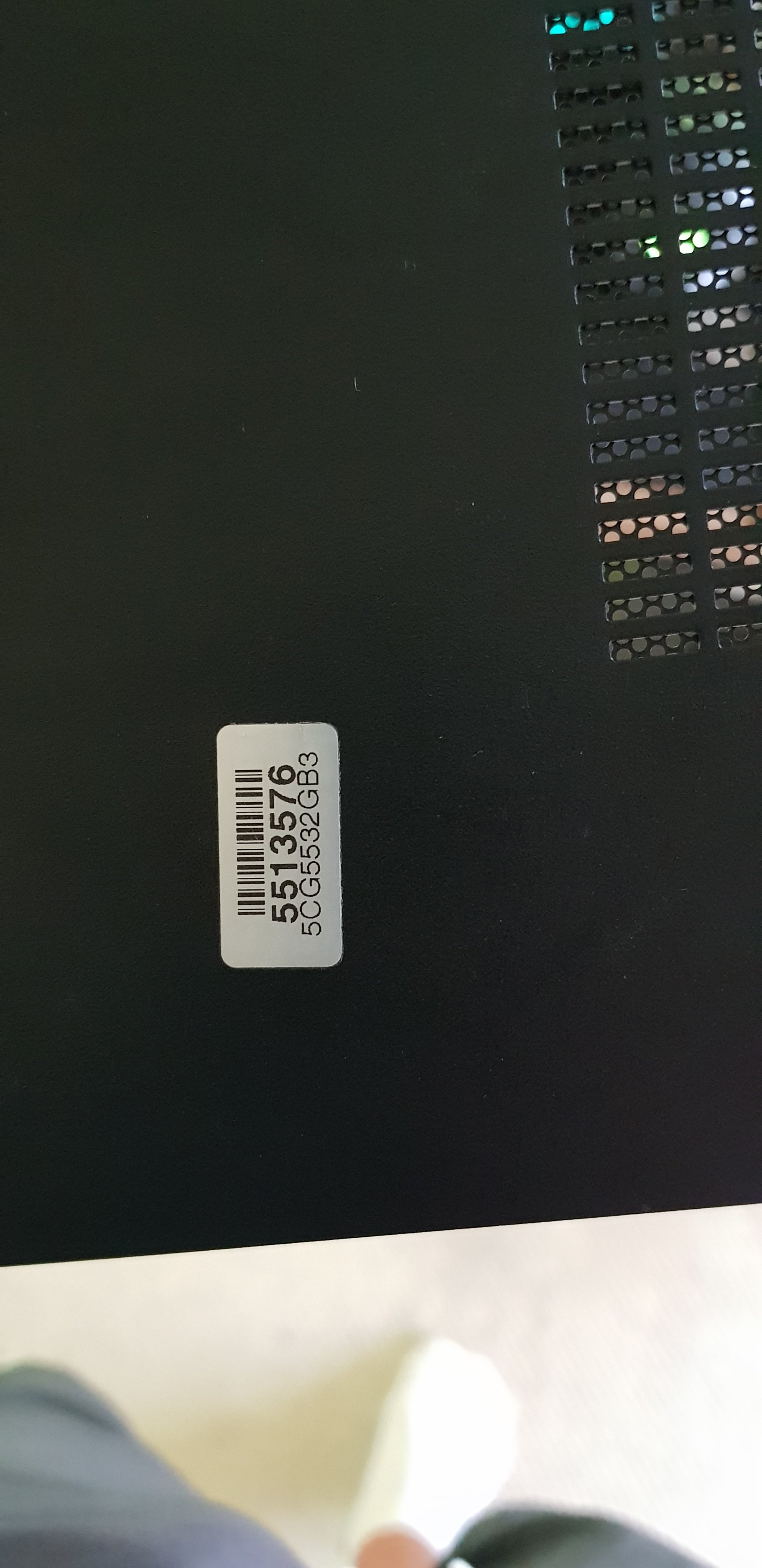

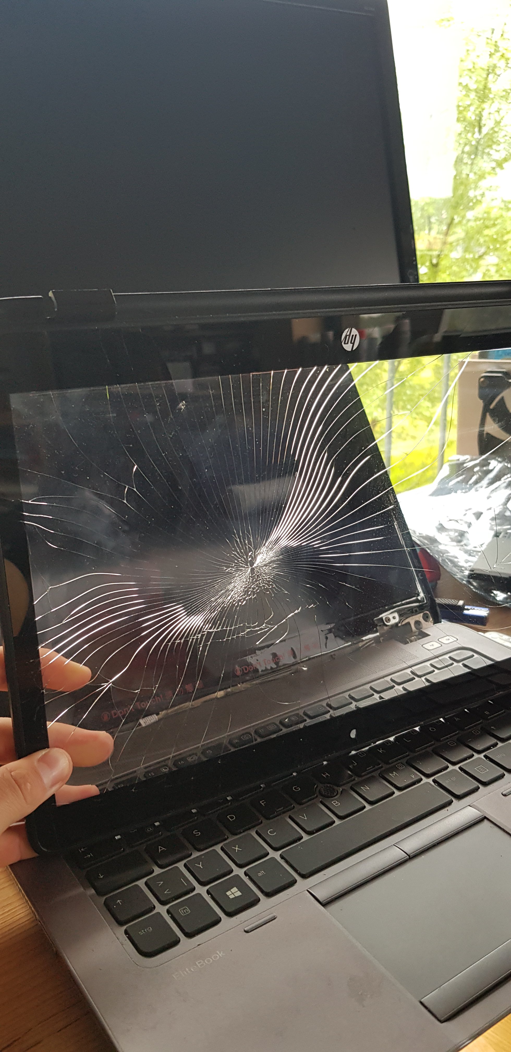

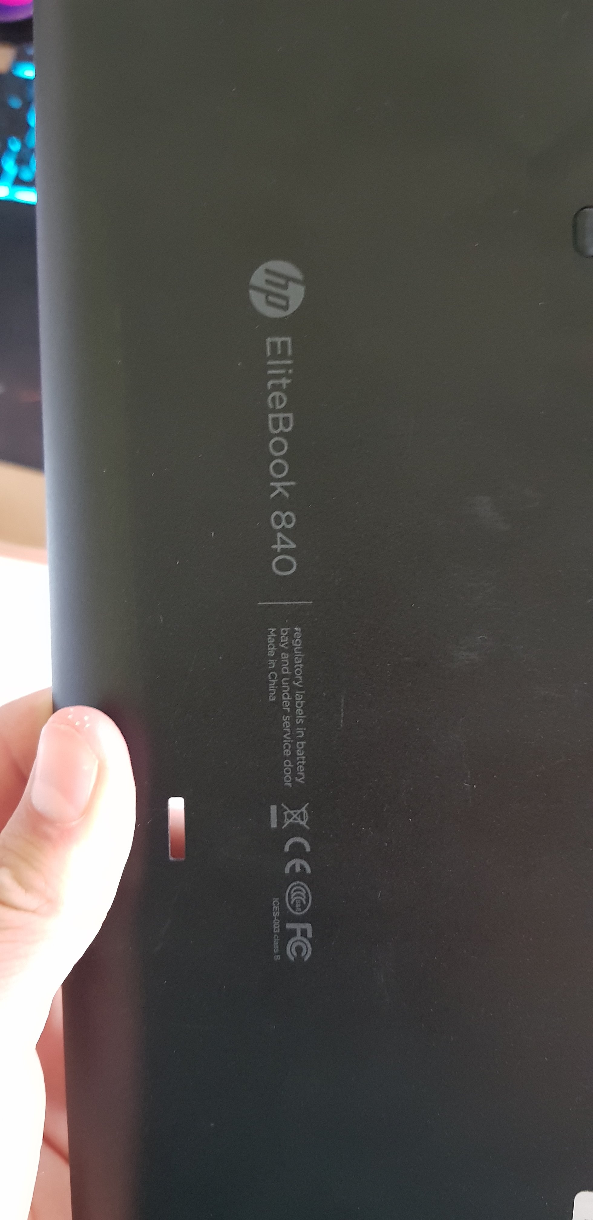

Hallo, Ich habe ein Problem mit meinem genannten Laptop. Er ist mir runtergefallen und gesprungen. Ich habe ihn zunächst zu Media Markt zur Reperatur gebracht und die wollten dafür 300 okken. außer dem geprungenen Glas ist alles in Ordnung deswegen fande ich das sehr viel. Es gibt neue Diplays im Internet für unter 100 euro. Ich habe ihn nun selbsständig zerlegt und naja, eigentlich ist er gar nicht kaputt...

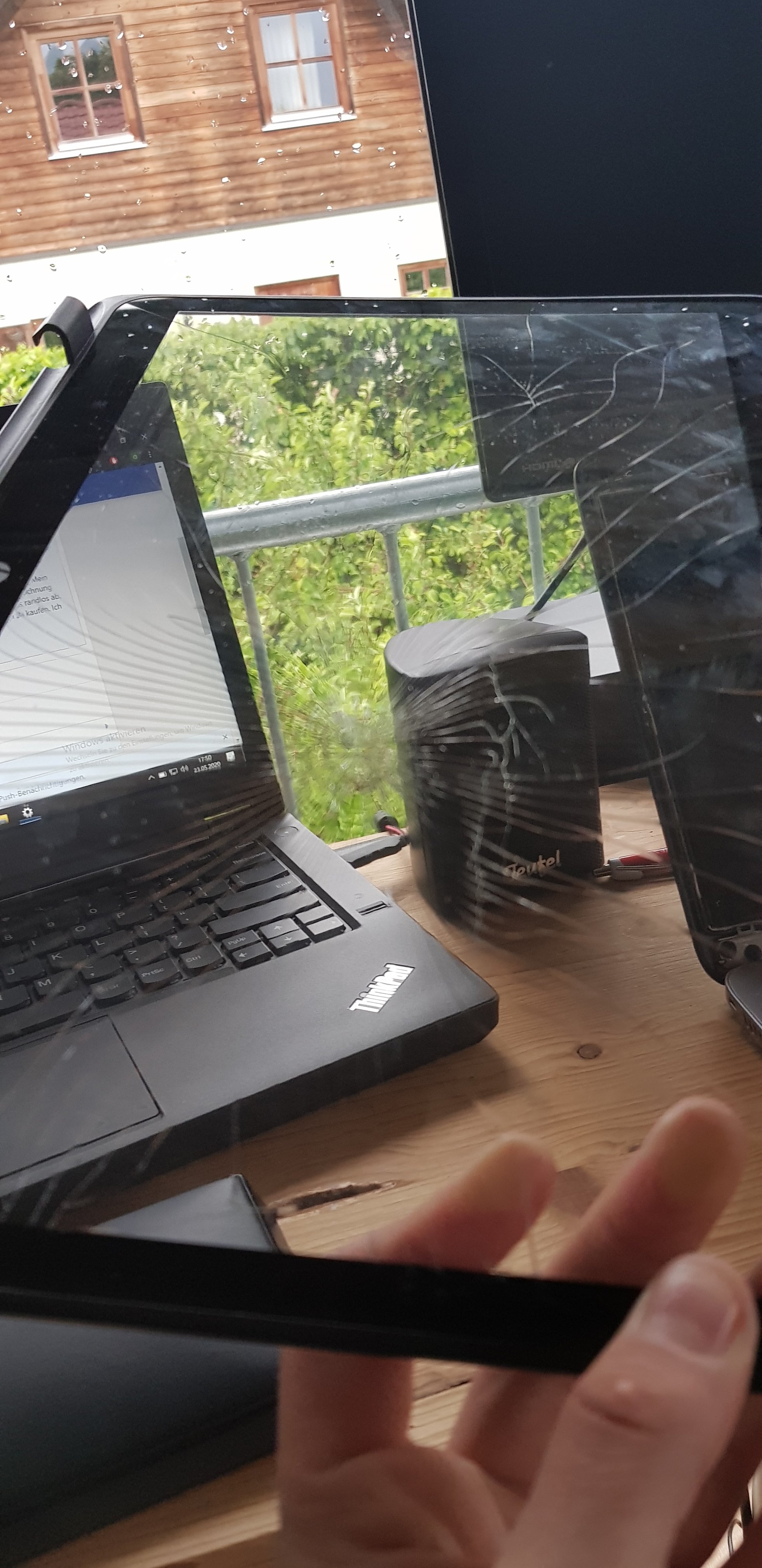

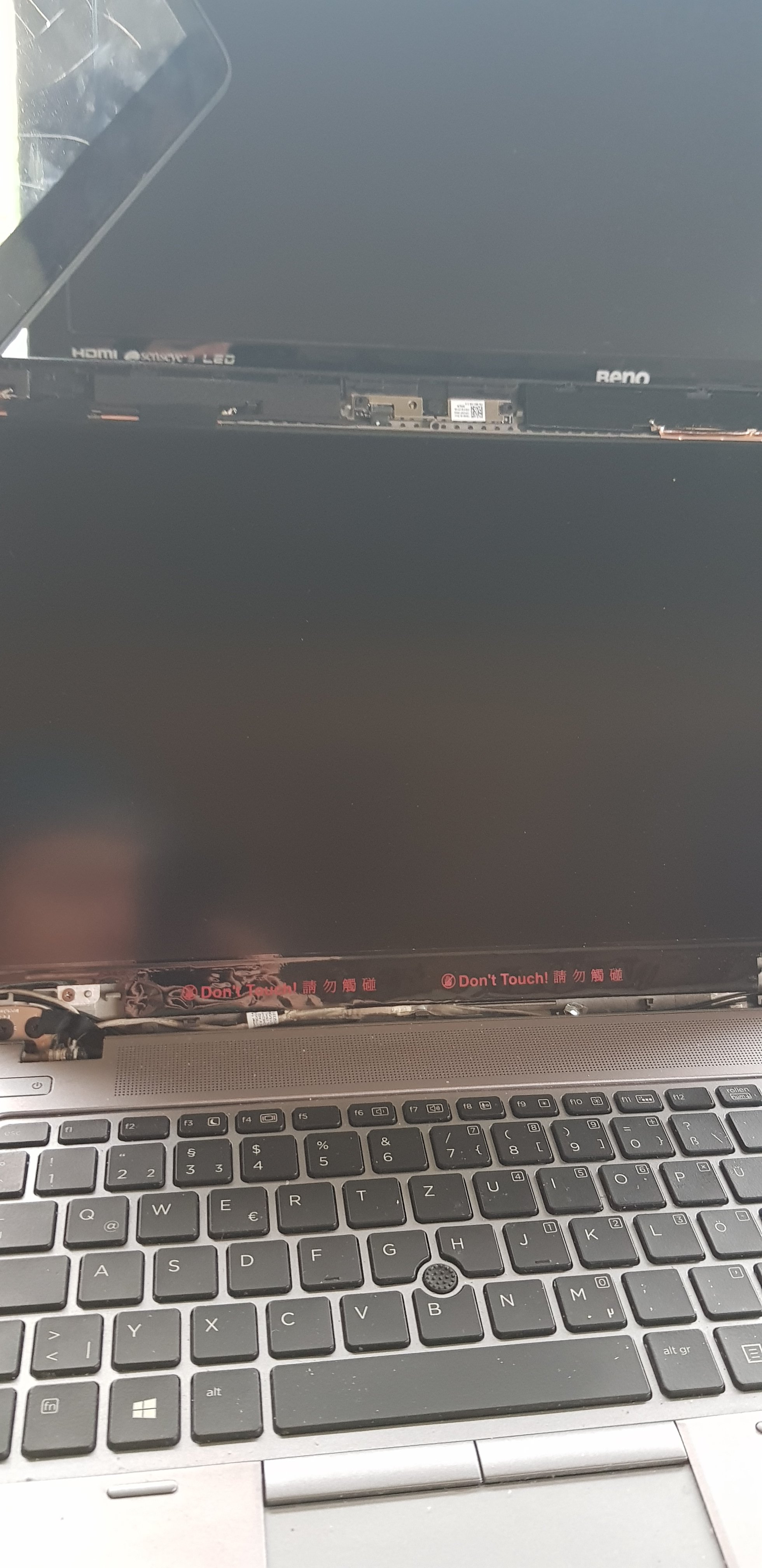

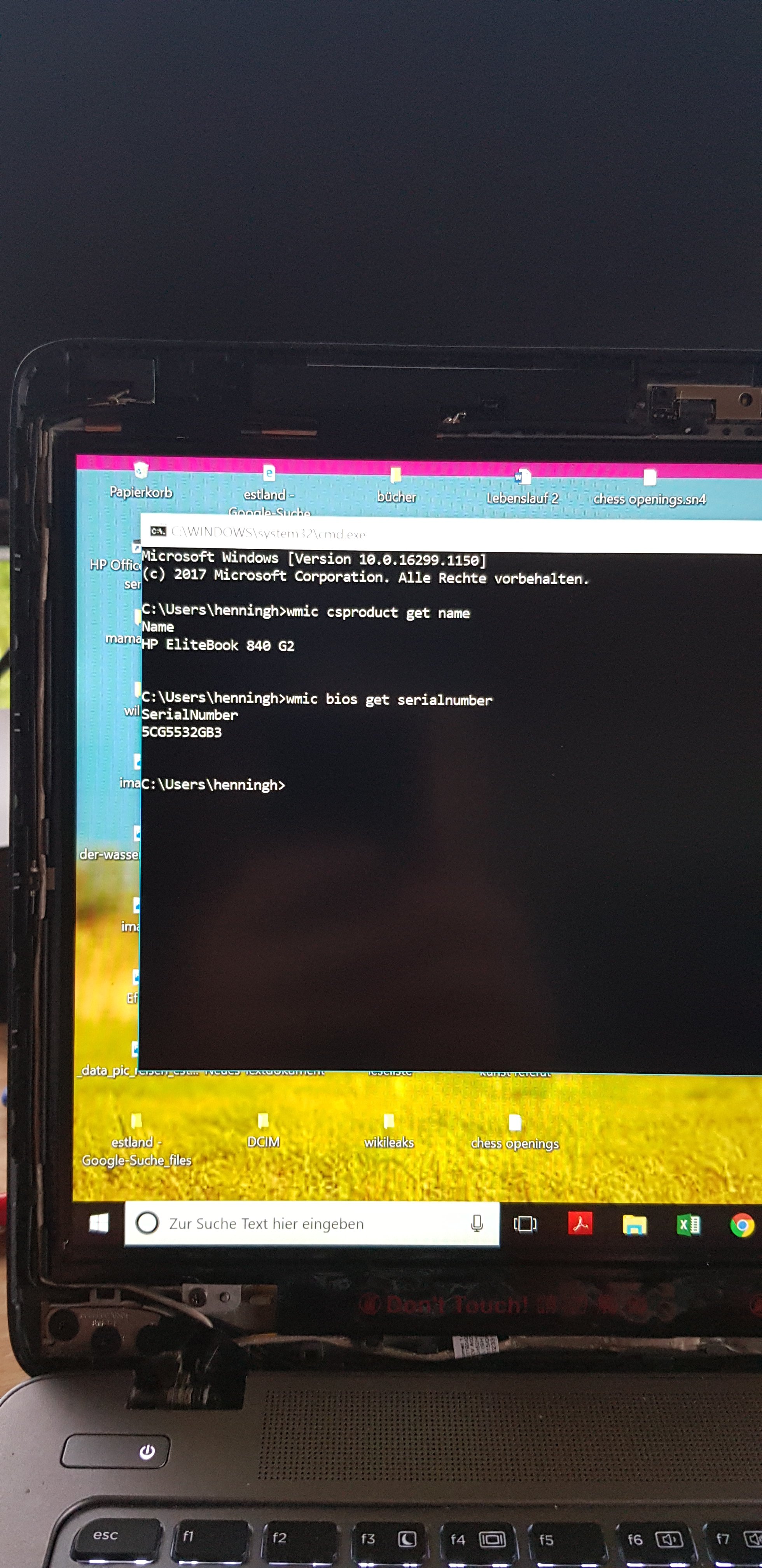

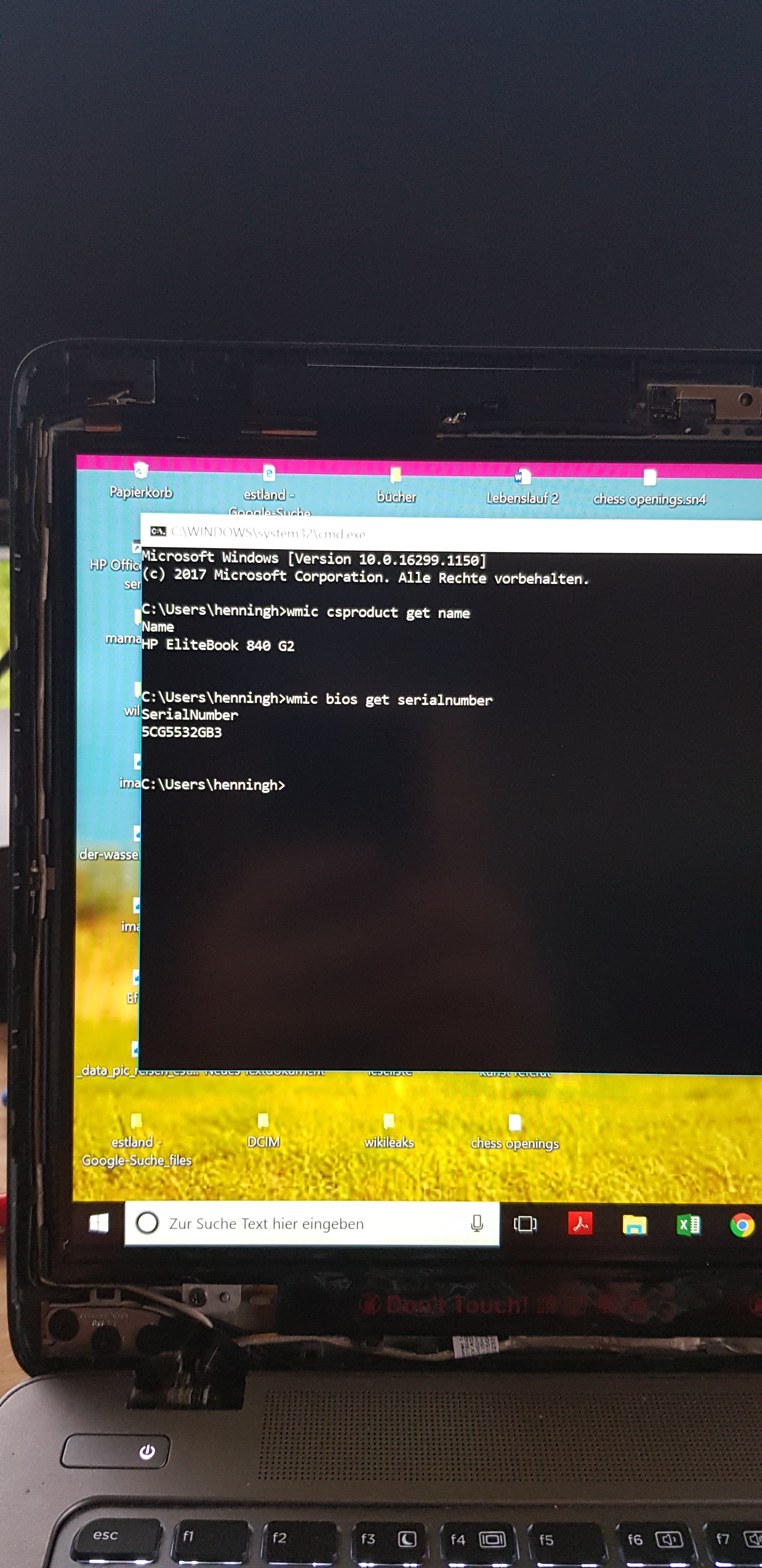

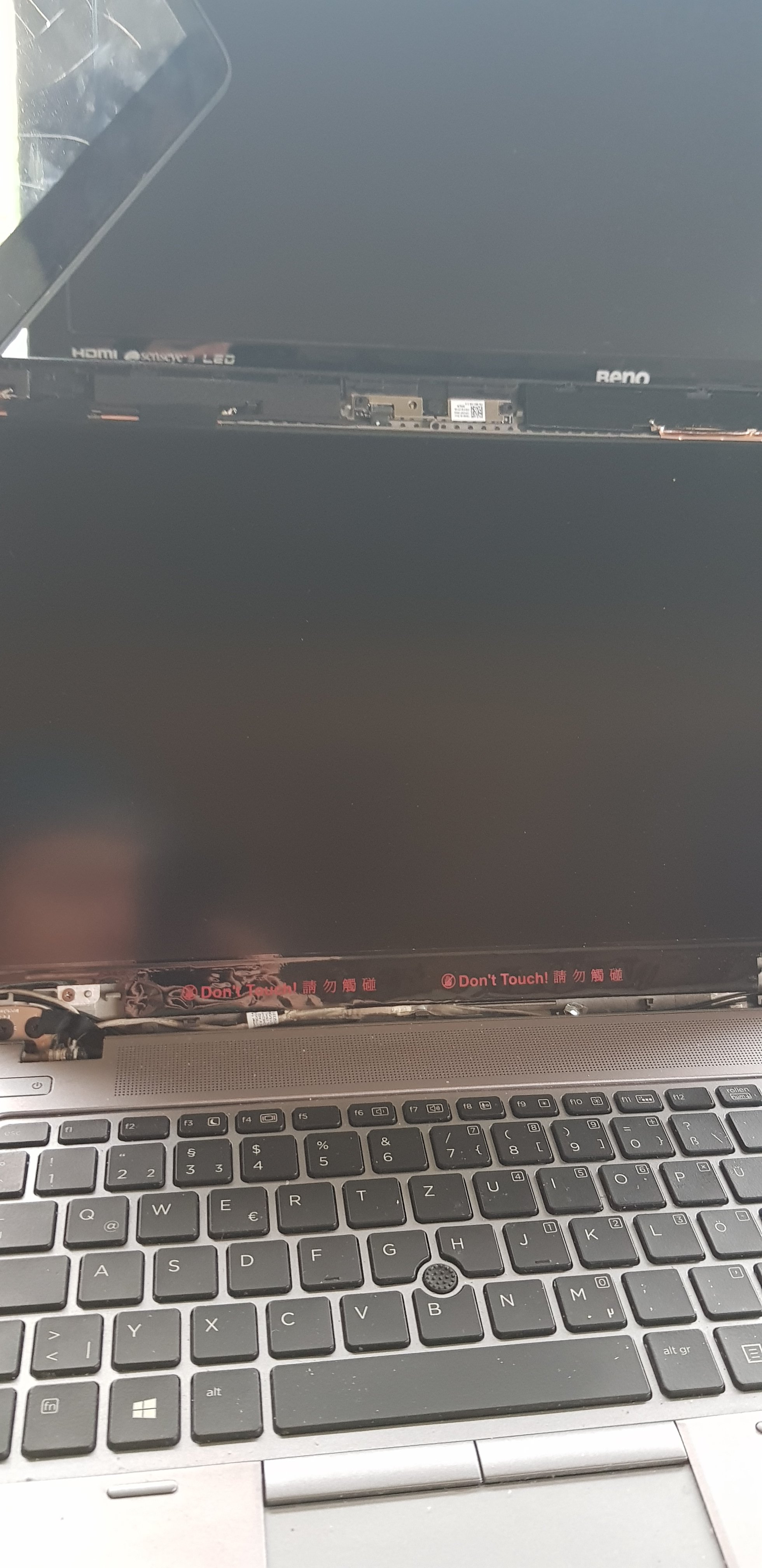

Es ist wirklich nur das acryl Glas gesprungen das gesamte Panel und alles andere sind in Odnung wie man auf den Bildern sieht. Nichtmal pixel fehler .Mein Problem ist dass ich mein Modell im Internet selbst nach Stunden suche nicht finde... Ich habe mir auch die genaue Modellbezeichnung über cmd ausspucken lassen, nichts. Alle Hp Elite Books der Reihe haben einen Rand um das Display, bei mir schließt das Glas randlos ab.
Ich wollte fragen ob jemand das Modell kennt, und ob es mögloich ist nur die Plastik Scheibe einzeln ohne das Panel nach zu kaufen. Ich habe Bilder angefügt es ist wirklich nur das Plastik glas gesprungen was an ein Wunder grenzt... Vielleicht kennt ja auch jemand einen geheimen spot mit einer genaueren modell nummer oder kennt sich mit der 840er reihe näher aus
habe versucht alle nummern abzufotografieren

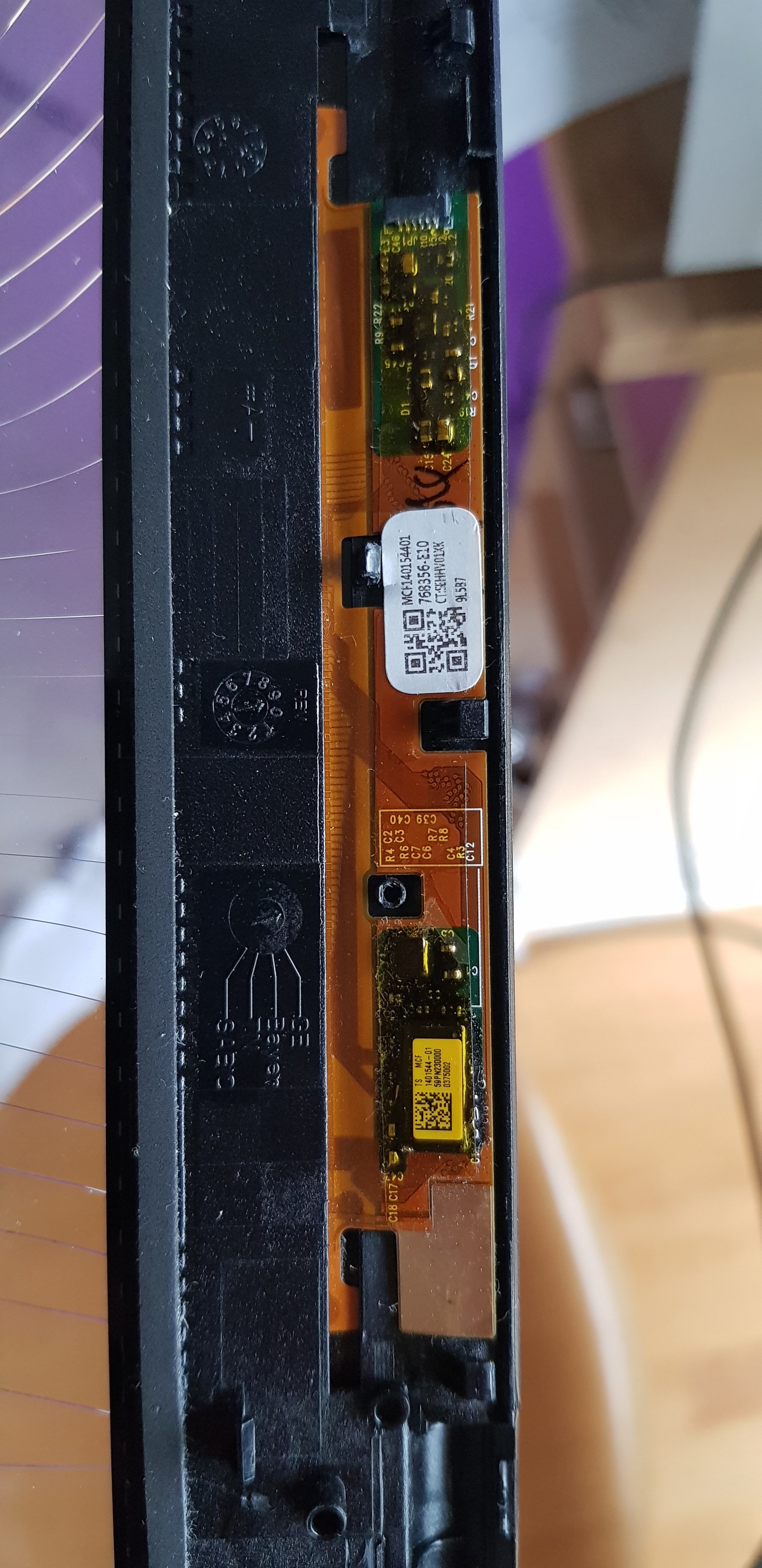

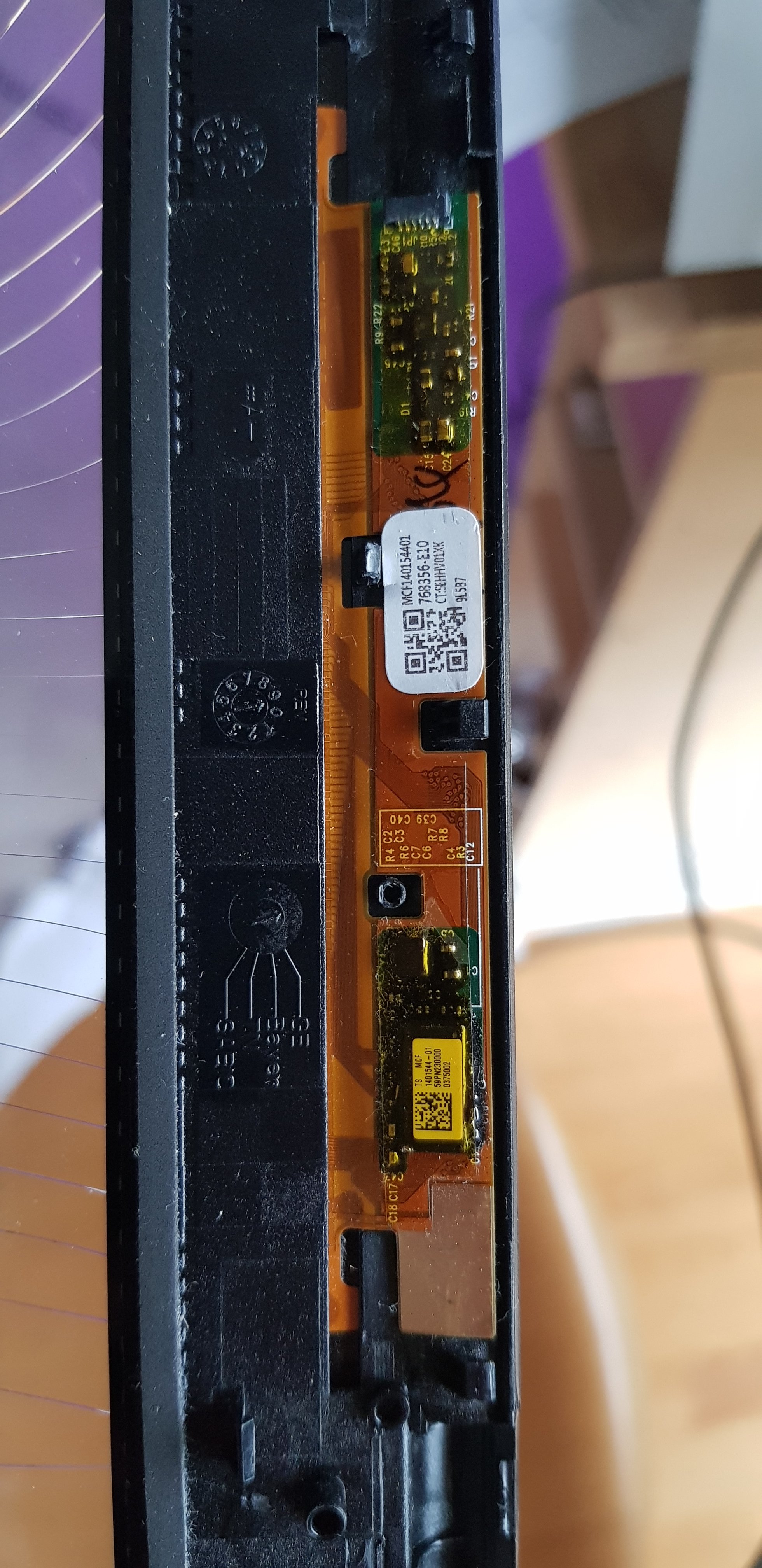

Der Touch ist das Einzige was nichtmehr läuft, läuft der vielleicht über das gesprungene Glas?

Sollen wir jetzt auch noch einen Verkäufer suchen? Wenn ich die Bezeichnungen auf dem Sticker mit QR-Code google finde ich welche. Du solltest auch in der Lage dazu sein.

Bei den HP Businessgeräten kann man relativ einfach das "Service Manual" bei Google finden, falls HP das heutzutage immernoch nicht selbst rausgibt.
Da stehen alle Arbeitsschritte zum Teiletausch und alle Teile drin. Die Originalteile sind aber oft relativ teuer, da muss man versuchen Shops zu finden die kompatible haben. (Oder Original aber in günstig. ;) )
okay, das klingt gut ich finde bestimmt was, mir hat vor allem geholfen das das teil digitizer heißt
schönes Wochenende noch

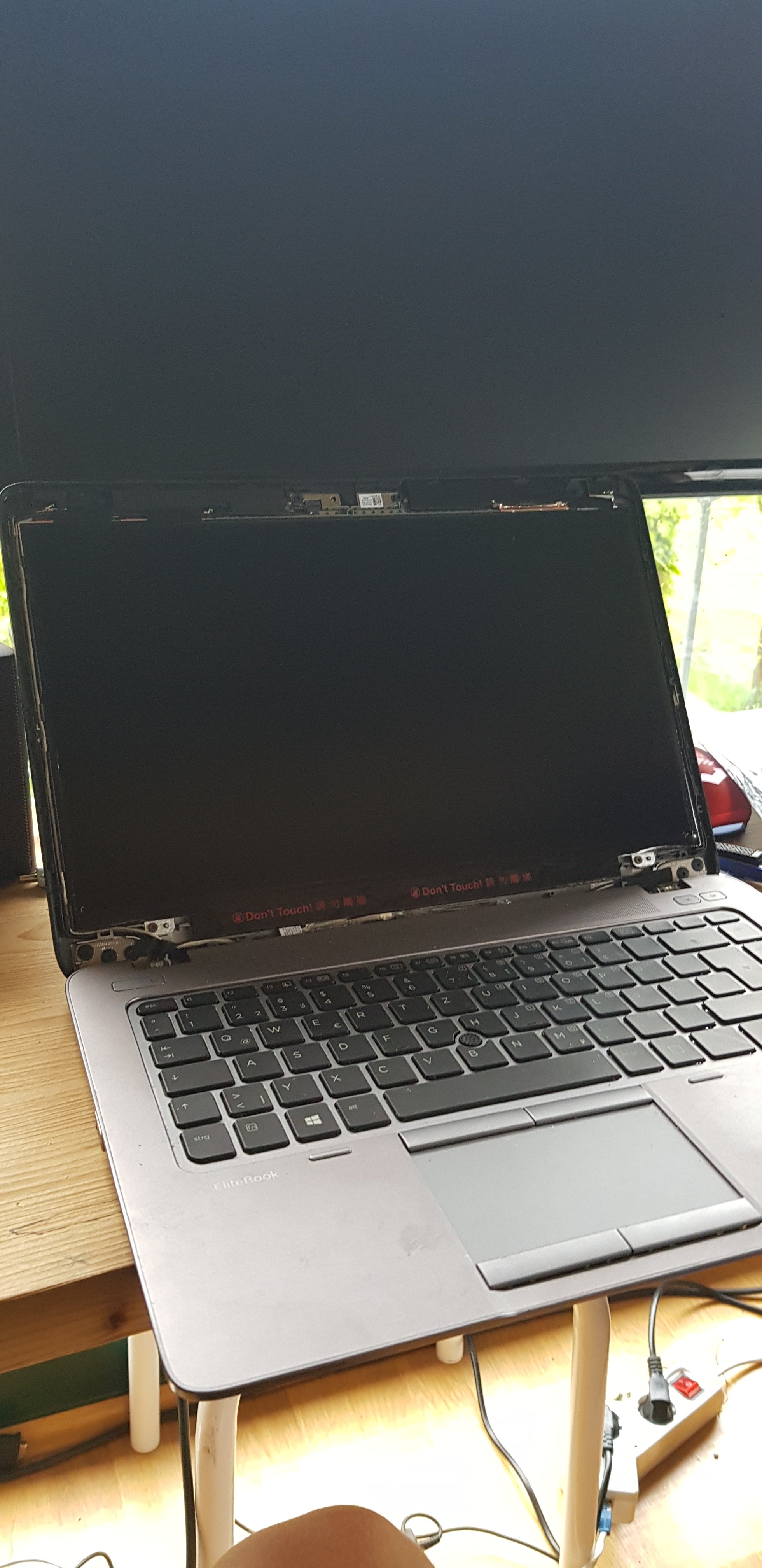

Hallo, Also mein neues bezel kam heute an. Ich habe mich dazu entschieden den touch screen nicht zu reparieren weil ich ihn nie benutze und mir die 100 Euro sparen will. Ich habe dazu das bezel der touchless edition gekauft. es passt auch super, eine Frage hat sich mir dann aber doch gestellt. Das alte bezel bestand ja aus dem rahmen mit einer acryl scheibe die auf das Panel montiert wurde wie man auf meinen Bildern sieht. Das neue bezel ist wirklich nur der Plastik rahmen ohne Glas dazwischen. Das heißt das Panel liegt so zusagen offen. Ist das ein Nachteil, oder macht das überhaupt keinen unterschied und das alte Glas war nur für den Touch ?
Danke im Vorraus
