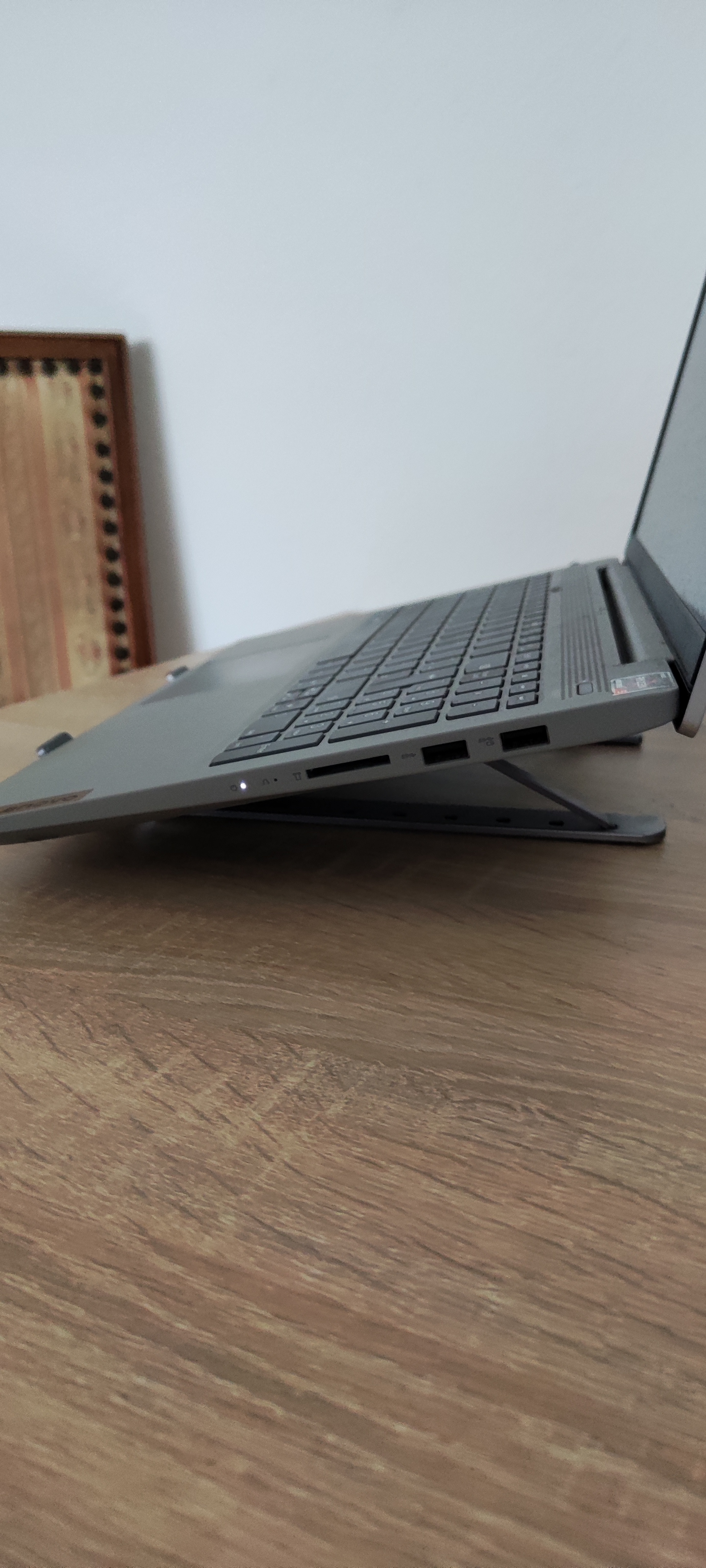

Kryss schrieb:
Ich hab mein damaliges Omen zurückgeschickt, weil mir der Lüfter auch auf die nerven ging...
Du könntest mal so ein wlp pad probieren.
Mein aktuelles Lenovo hab ich auf einem Notebook Ständer damit die Luft besser angesaugt werden kann. Das brachte sofort bessere Temperaturen.
Vg Chris
Nutze schon so eine Halterung (ist mMn für ein Notebook auch ein Muss)

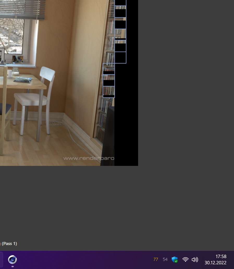

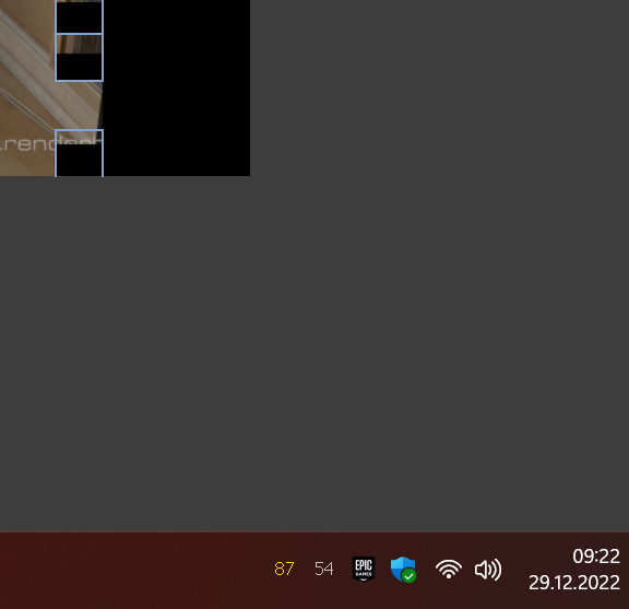

So, habe nun das Thermal Grizzly - Carbon Thermal Pad eingebaut.
Vorher: 87/88 Grad bei 54Watt (nach 1 Minute)
Jetzt mit dem Pad nach 1 Minute: 72/73Grad
Als ich die MX4 neu auftrug, war es zwar Anfangs bei unter 70 Grad, aber hielt auch nur paar Tage, da es peu à peu schlechter wurde. Solange das Carbon-Pad länger hält als die WLP, bin ich vollkommen zufrieden.
edit: Nach 5mins Cinebench r23 Im Performancemode (also 65Watt) sind es 87 Grad.
Das war zu erwarten, da es rechnerisch genau hin kommt. 65W/54W*72Grad = 86,6 Grad).
Bei der MX4 waren es damals 79Grad. Die 7 Graf nehme ich gerne in Kauf, wenn ich nicht alle paar Wochen diese Erneuerungstortur machen muss.
Ich werde weiter berichten, wie es in einigen Wochen aussieht, ob die Temperaturen nun stabiler bleiben.

Zu Dokuzwecken:
Nach einigen Benchmark/Einsatzstunden sind die Temp bei Benchmarks auf 77 Grad (gleicher Standort und nahezu gleiche Zimmertemp).
Dh hat sich um 4 Grad verschlechtert. Performancemode: 90 Grad.
melde mich in 2 Wochen wieder, wie sich die Temperaturen dann verändert haben und ob es mit dem Pad eine dauerhafte Verbesserung/Veränderung gibt.
