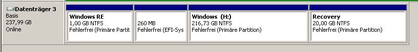

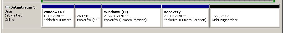

Einfach nur geklont
Siehe auch die nicht zugeordneten 1669TB auf der 2TB SSD
Printscreens Datenträgerverwaltung der beiden SSDs an einem Win7 PC
