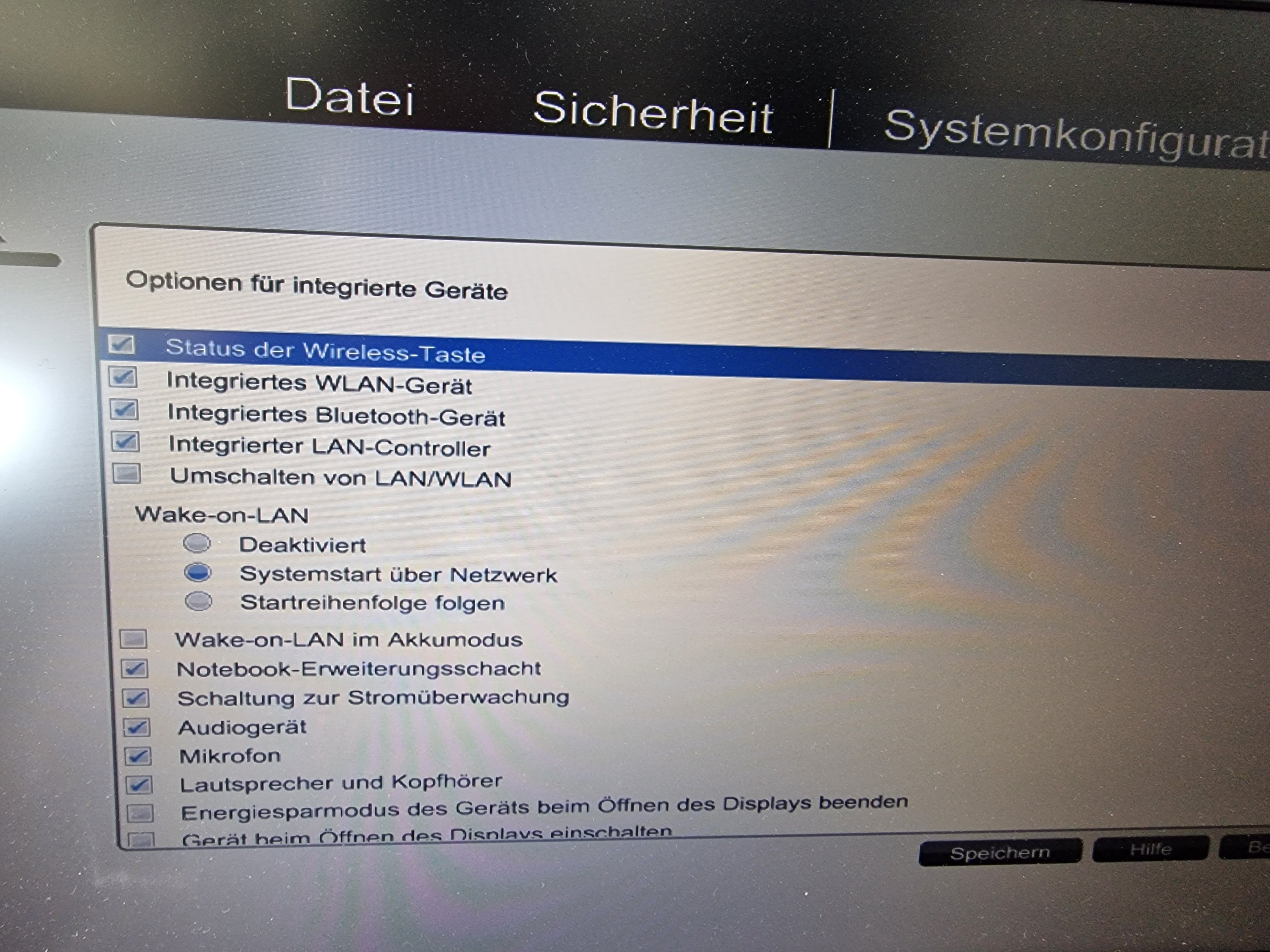

Leider nicht...es gibt nur: integrated wlan, bluetooth, Lan contr.,, bei optionen für intergrierte geräte ist kein Kamera eintrag..., hhm. kann das sein dass hier erst garkeine camera (hardware) installiert ist? im gesamten bios gibt es keinen camera eintrag, habe alles gründlich und mehrfach durchgesucht...

Kannst du mal ein Foto von der BIOS Seite machen? Ich hatte auch schon diverse 8570p in der Hand und alle hatten eine Kamera verbaut.
Here we go...
Mhh. Ändere mal bitte die Sprache auf Englisch. Erhoffe mir davon zwar nicht viel, hab aber schon die tollsten Dinge gesehen. Zwar nicht bei HP, aber einen Versuch isses wert.

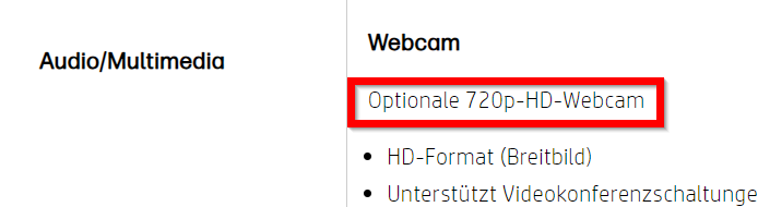

Bei der Ausstattung ist die Webcam optional:
Da hilft wohl wirklich nur mal genauer hinzusehen ob man die nicht vorhandene Linse erkennen kann.
Gib mal hier https://support.hp.com/de-de/check-warranty die Seriennummer ein und rufe dann die Produktspezifikationen auf.

proserpinus schrieb:
HP sagt (https://support.hp.com/at-de/document/c05547948):
Kamera sei optional

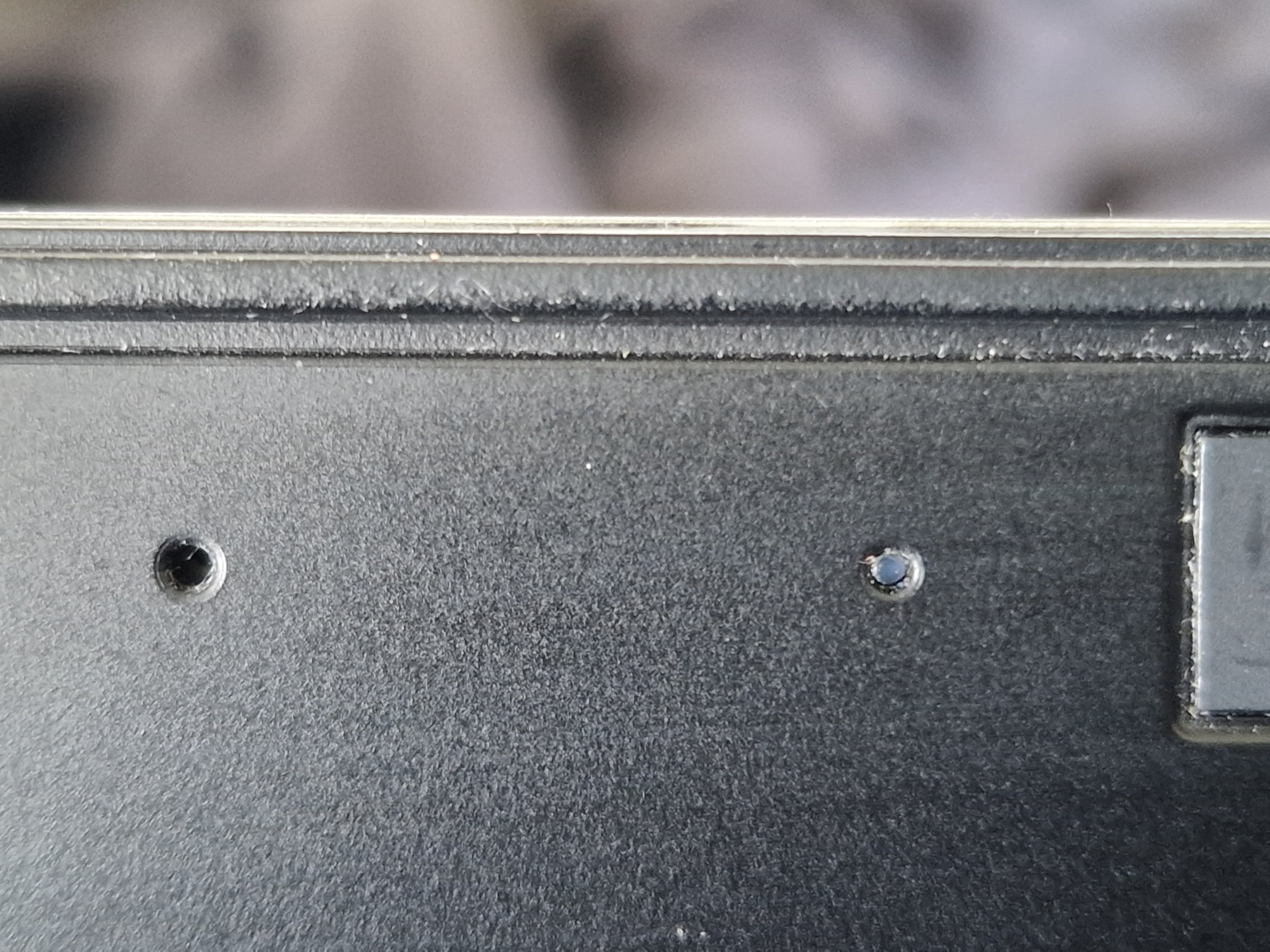

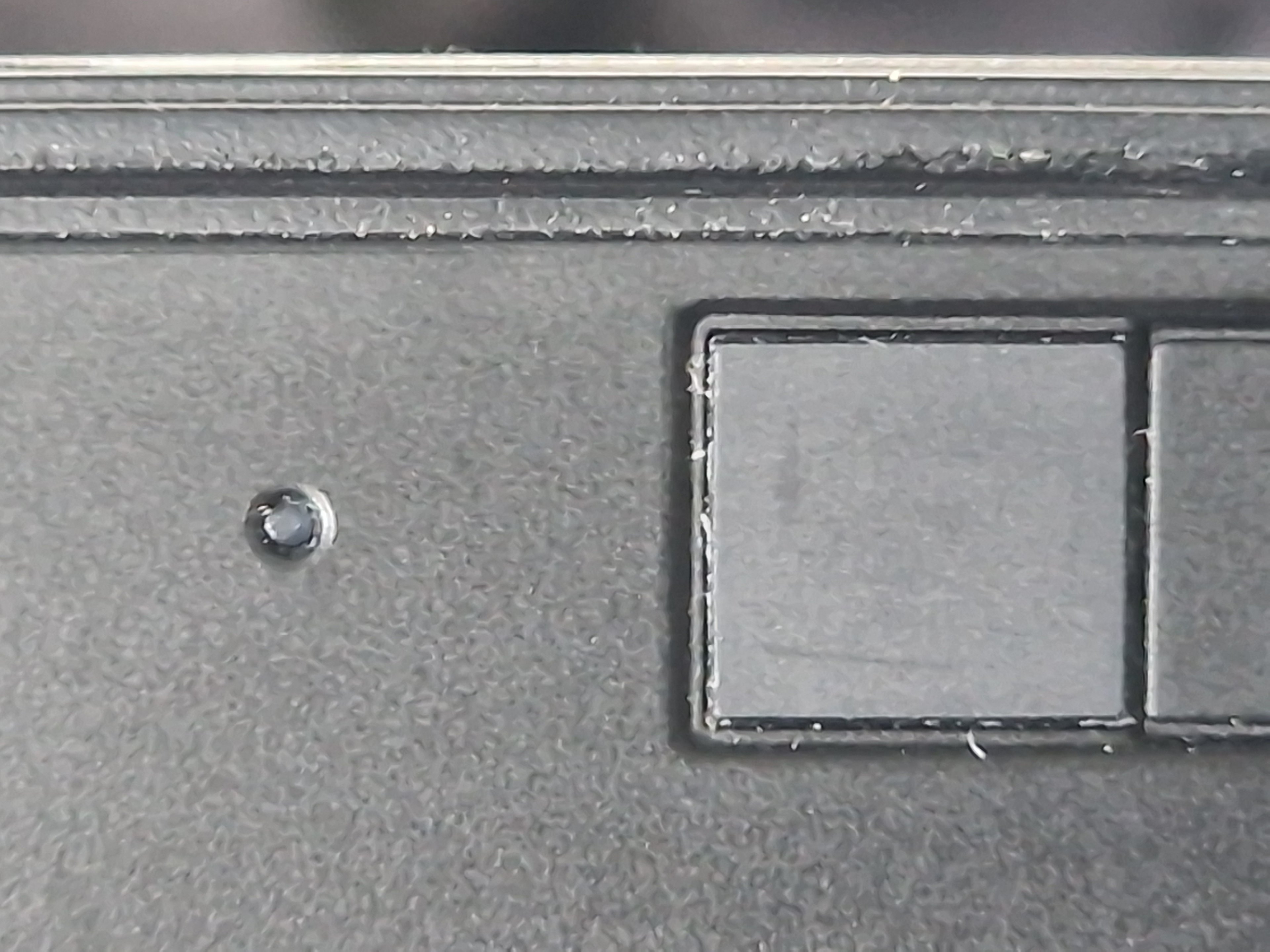

Ein scharfes Foto des oberen Bildschirmrahmens wäre eventuell hilfreich um zu klären, was da überhaupt physisch vorhanden ist.
Man erkennt nicht ob da tatsächlich eine camera verbaut ist....

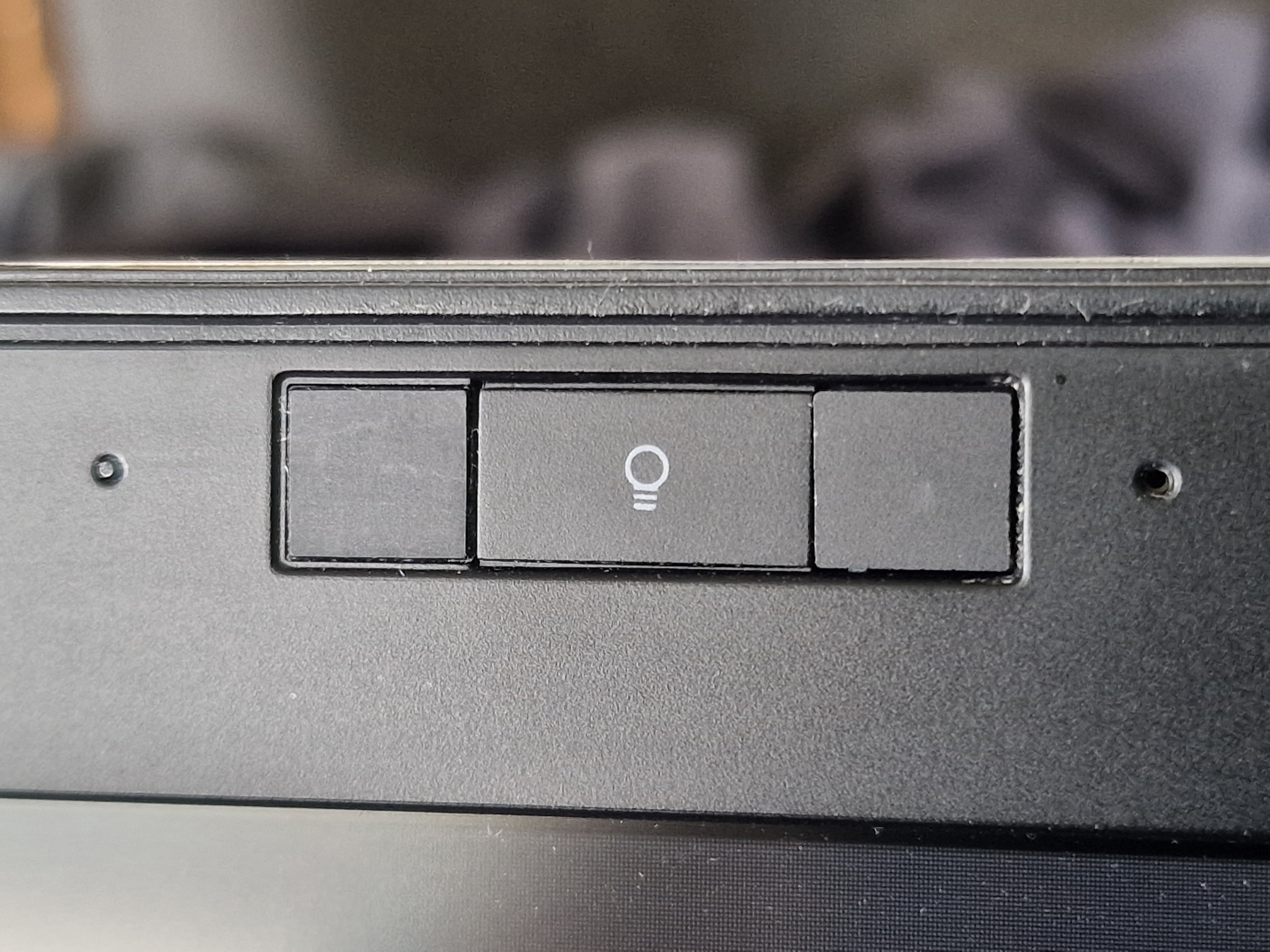

Mit Kamera sollte das linke der drei Felder anders aussehen:
Also wohl wirklich nicht vorhanden...
