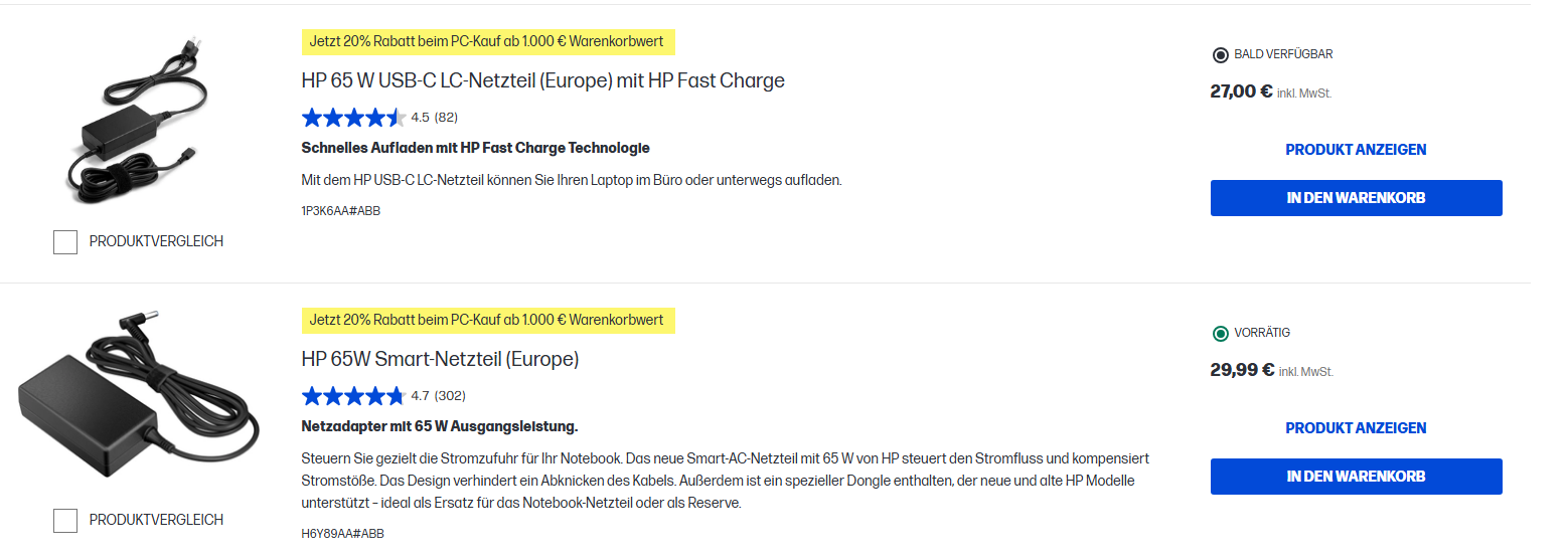

Auf der HP Seite direkt gibt es mein Netzteil tatsächlich, aber einmal mit falschem Anschluss und einmal mit dem englischen Stromstecker (und "bald verfügbar")... Muss man wohl nicht verstehen
Das obere auf dem Bild müsste ja das universelle USB-C sein? Sieht zumindest aus wie meines und wird als kompatibel gelistet. Hat aber leider -warum auch immer- den englischen Stromstecker...
Was bei dem G10 auch gar nicht mehr funktioniert. Mangels Hohlbuchse. So weit ich mich erinnere.
Kein HP spezifisches! USB-C mit PD.
