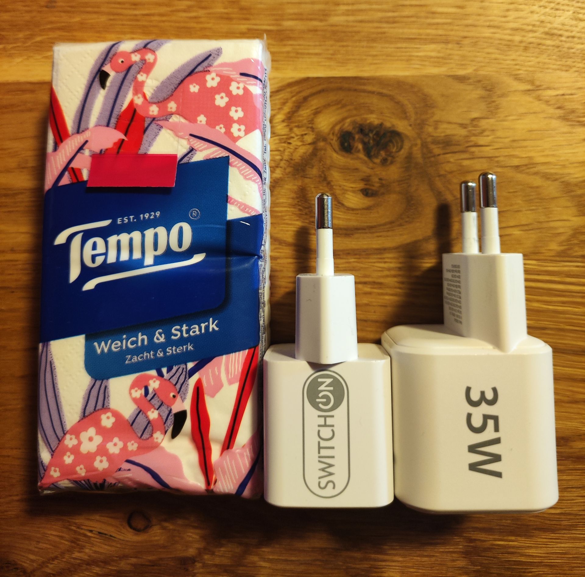

Ich betreibe mein Thinkpad X13 Yoga G2 (i7-1165G7) sogar hiermit, wenn ich unterwegs bin:
(Das Teil LINKS im Bild!)
Für mein Thinkpad X13 G1 (i7-10510U) muss es dann aber schon das RECHTS im Bild sein, da es mit dem linken nicht laden will.

@cartridge_case Ja, unglaublich witzig.
Man sieht zwei Netzteile und ein Paket Taschentücher (zum Zweck des Größenvergleichs)
Hier geht es aber um Netzteile, also sollte der Bezug klar sein, wenn ich "von dem Teil links" schreibe.
Typenbezeichnungen wären sinnvoller als Fotos gewesen. Denn so weiß man ja gar nichts über die technischen Fähigkeiten.
Reaktionen: JumpingCat
Auf dem rechten steht doch die Leistung drauf und das linke hat 25 Watt NENNleistung.

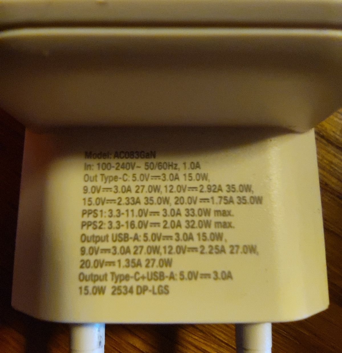

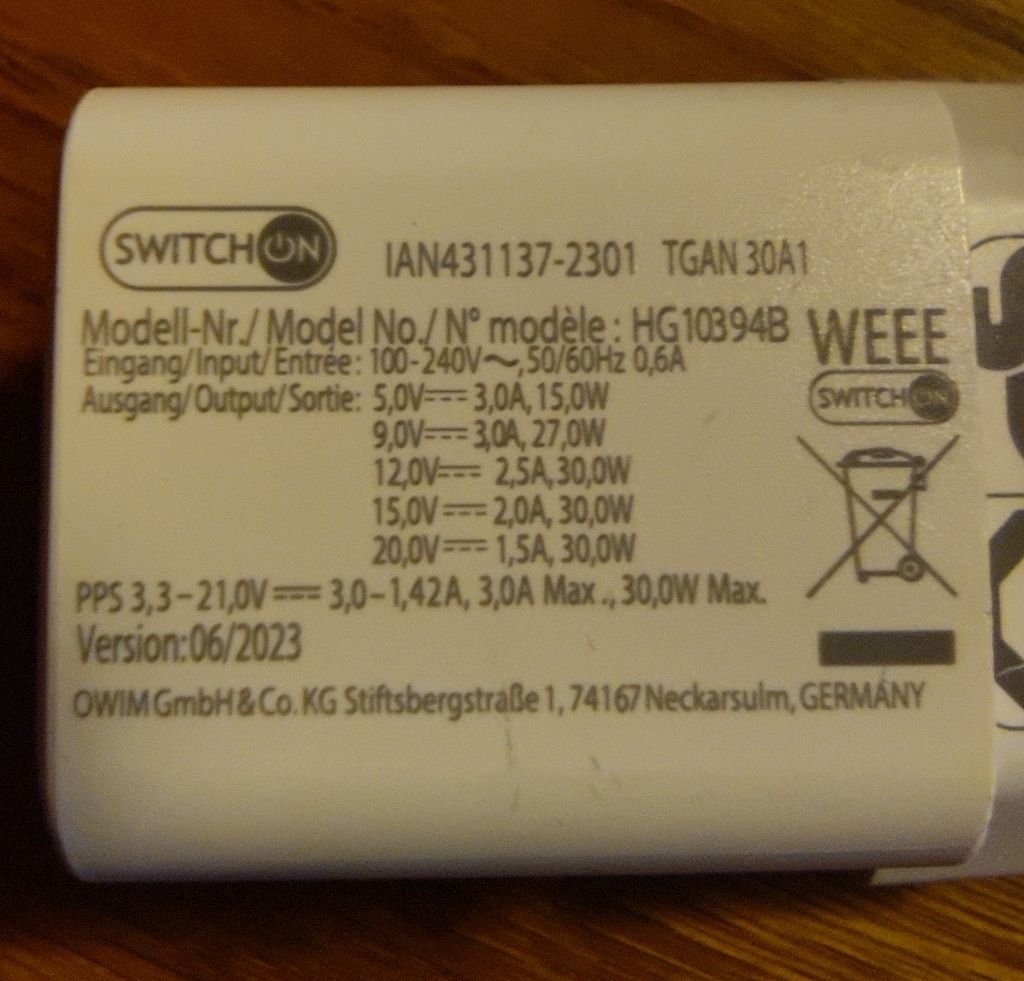

Aber kein Problem:
Daten 35 Watt:
Daten 25 Watt:
Die Leistung ist kein Gradmesser, sondern die unterstützten Protokolle. Wie Du siehst liefern die beiden auch 20V, was das im Eröffnungsbeitrag genannte Gerät trotz 33W maximaler Ausgangsleistung nicht tut.
Also kannst Du mit Deinen ein Laptop -wenn auch langsam- laden, das Xiaomi dagegen höchstwahrscheinlich nicht.
