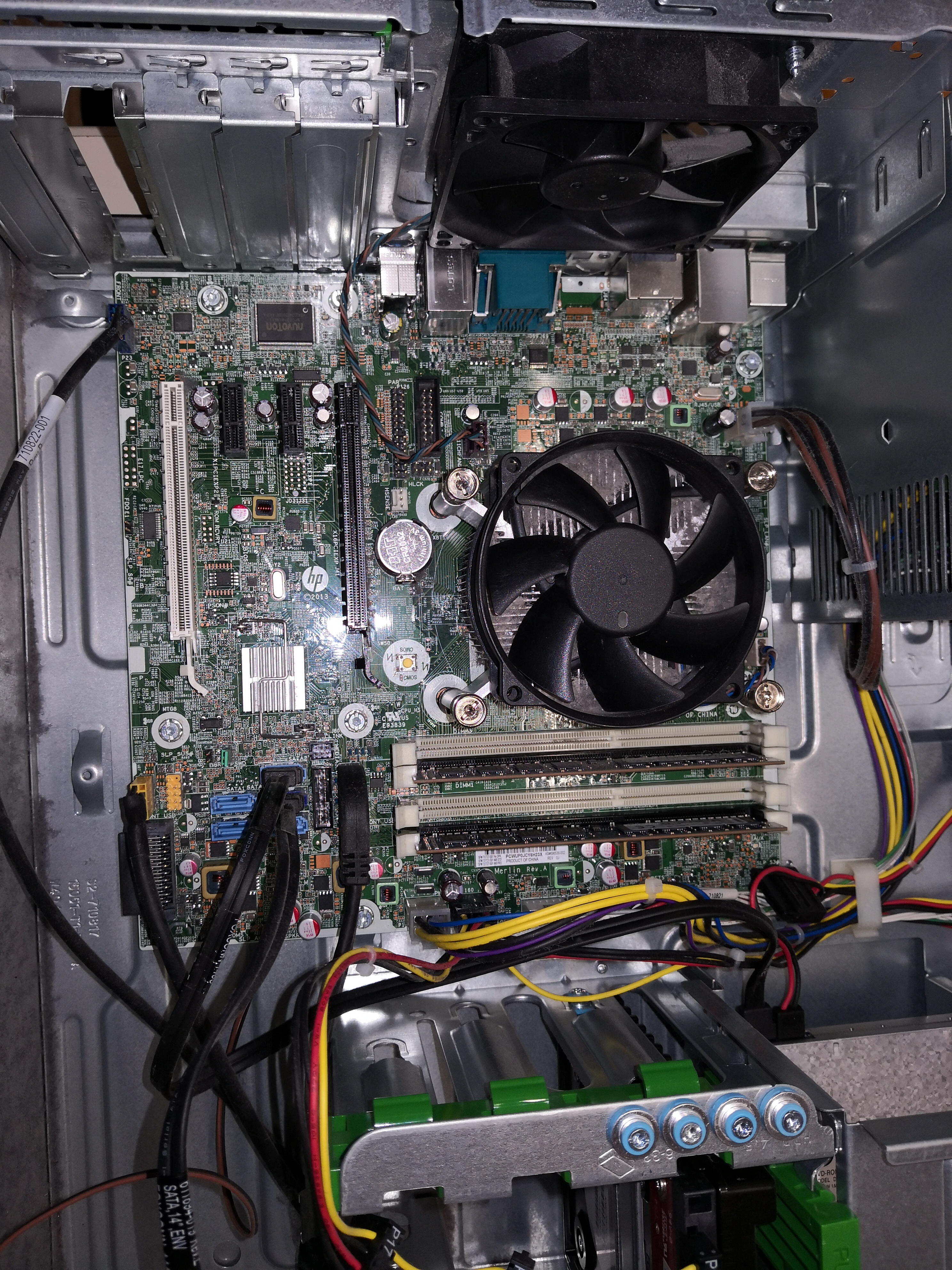

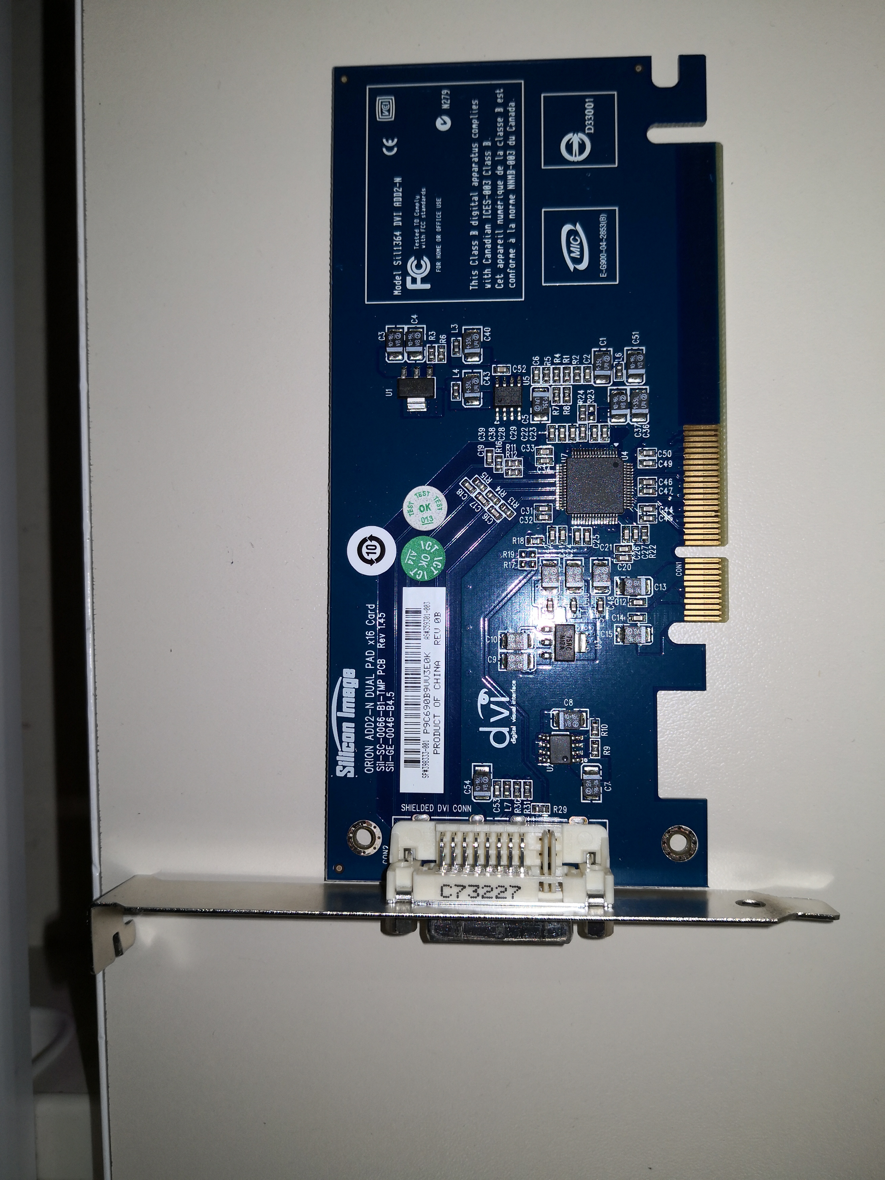

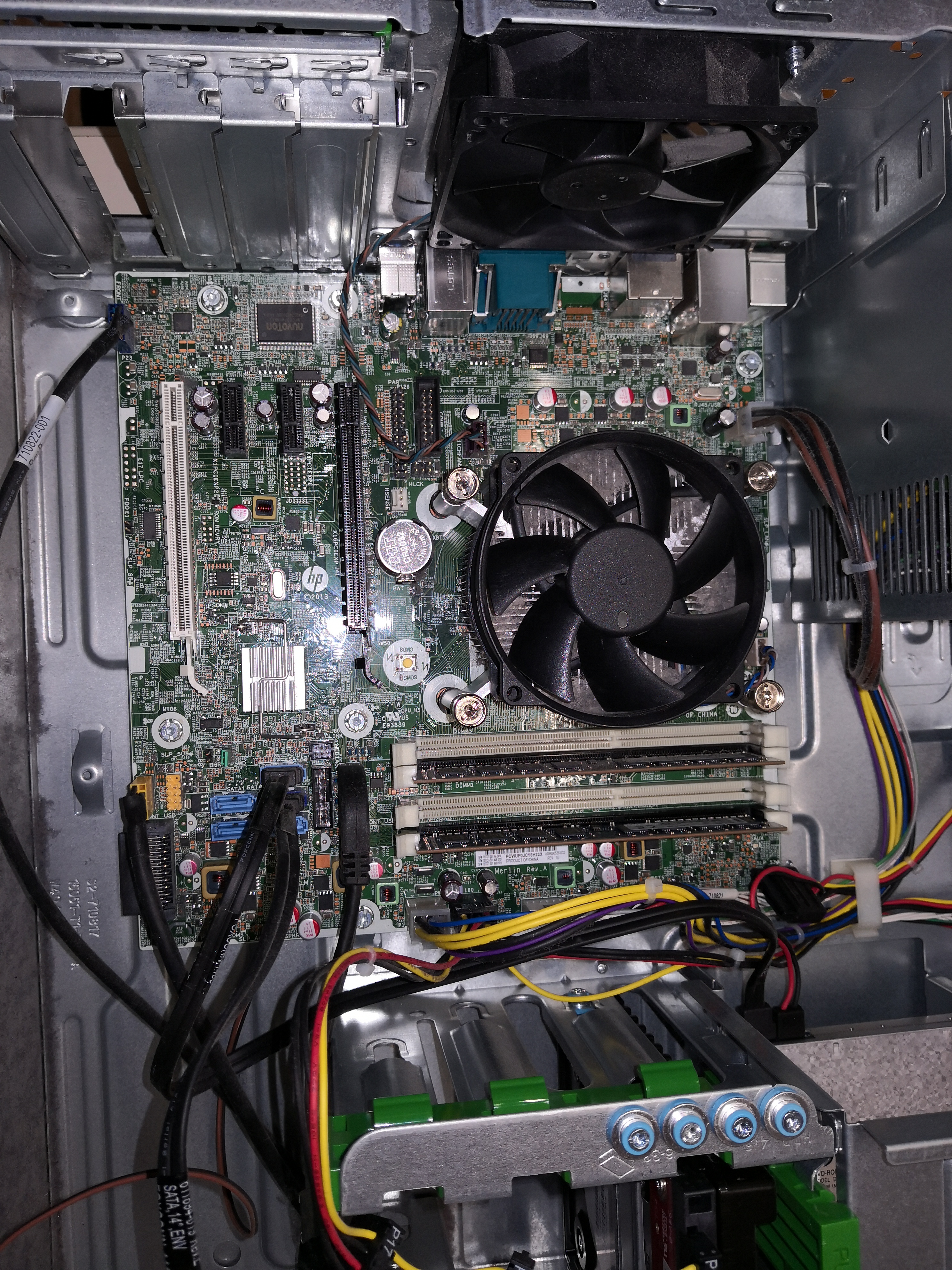

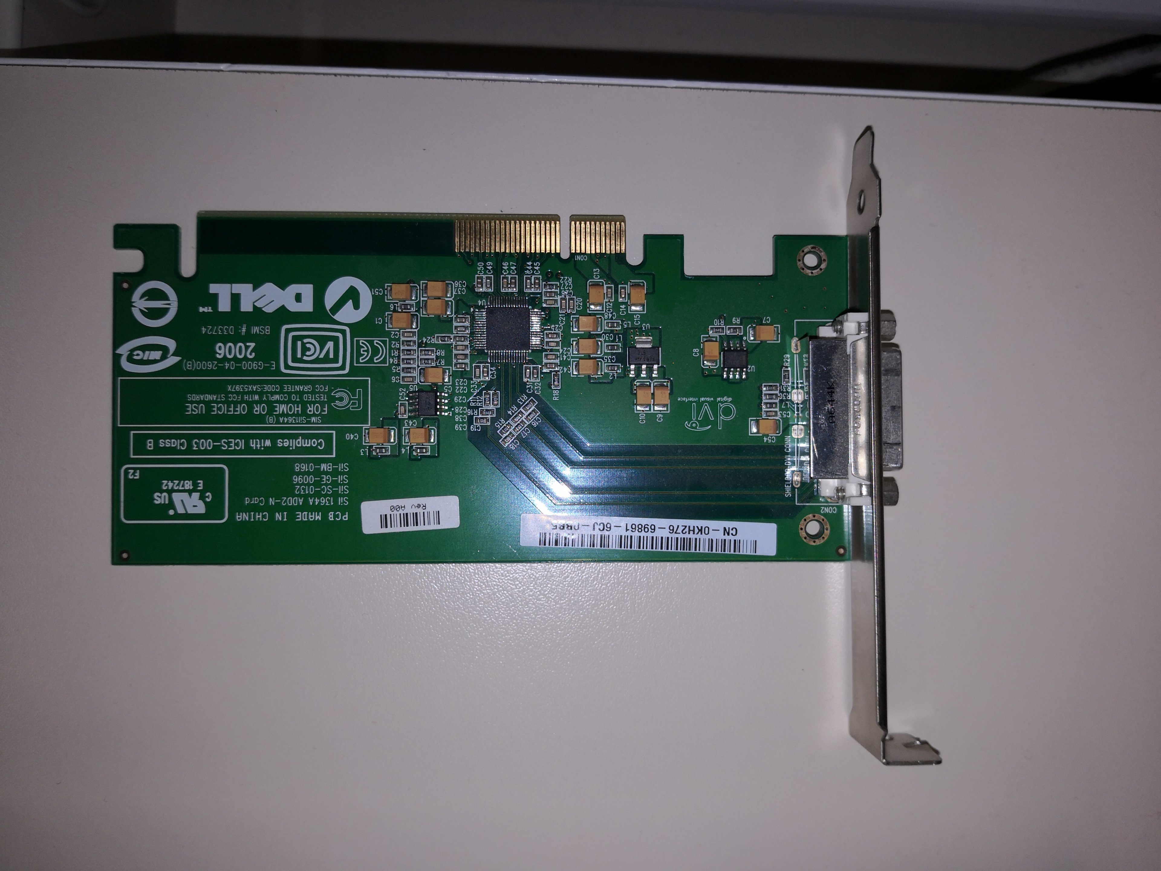

Hallo!
Ich habe hier einen HP EliteDesk 800 G1 twr und möcht darin eine dvi Grafikkarte verwenden.
Ich habe einige alten ausprobiert und auch eine Grafikkarte, die bei einem HP z400 funktioniert.
Egal welche Grafikkarte einbaue wird keine erkannt, bzw. habe beim Starten über DVI ein schwarzes Bild.
Mit dem eingebauten vga Anschluß erhalte ich ein Bild.
Ich habe folgende Grafikkarten getestet:

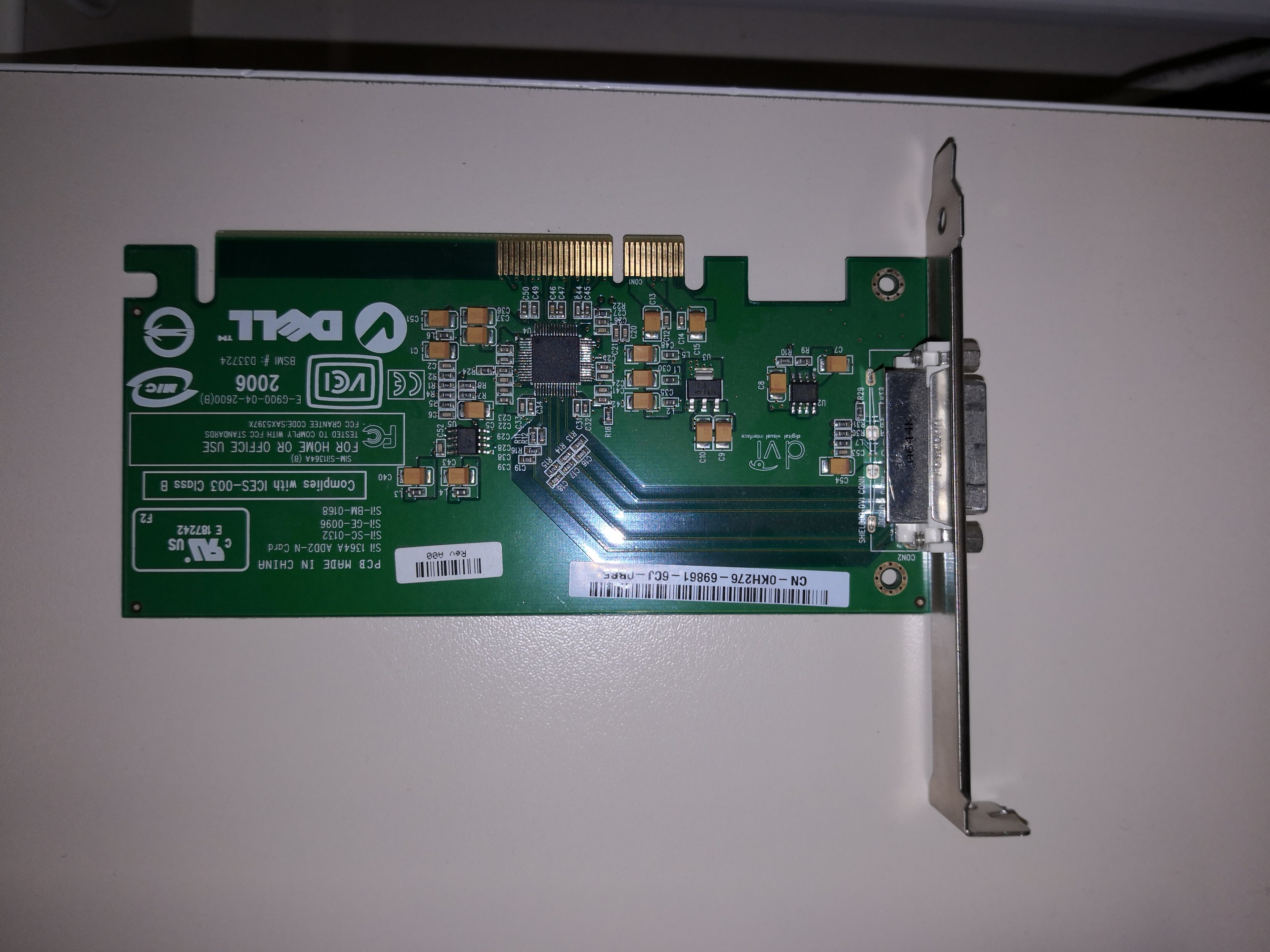

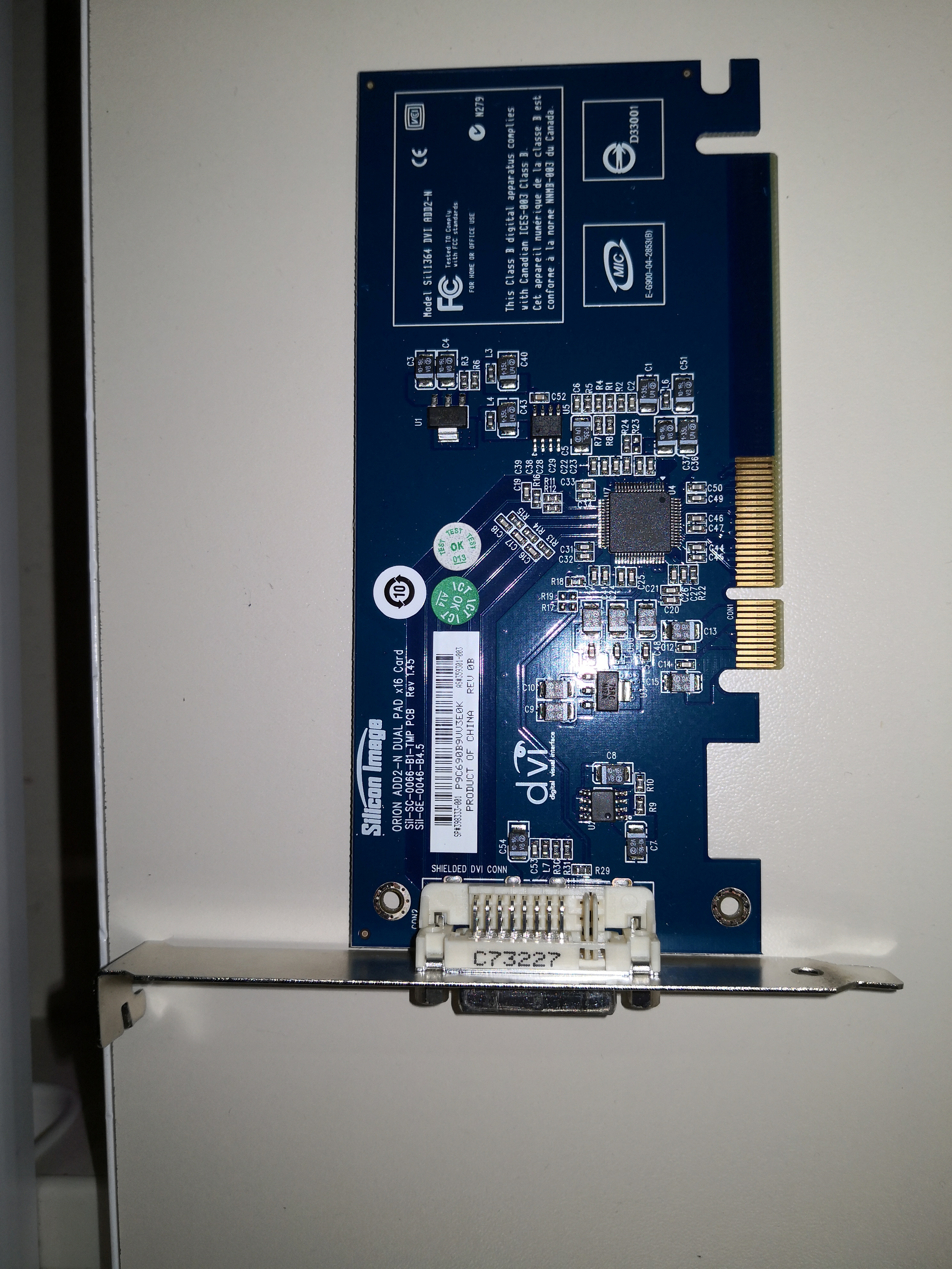

Silicon Image Orion ADD2-N Dual PAD x16 Card
Model: Sil1364 DVI ADD2-N
Sil 1364A ADD2-N

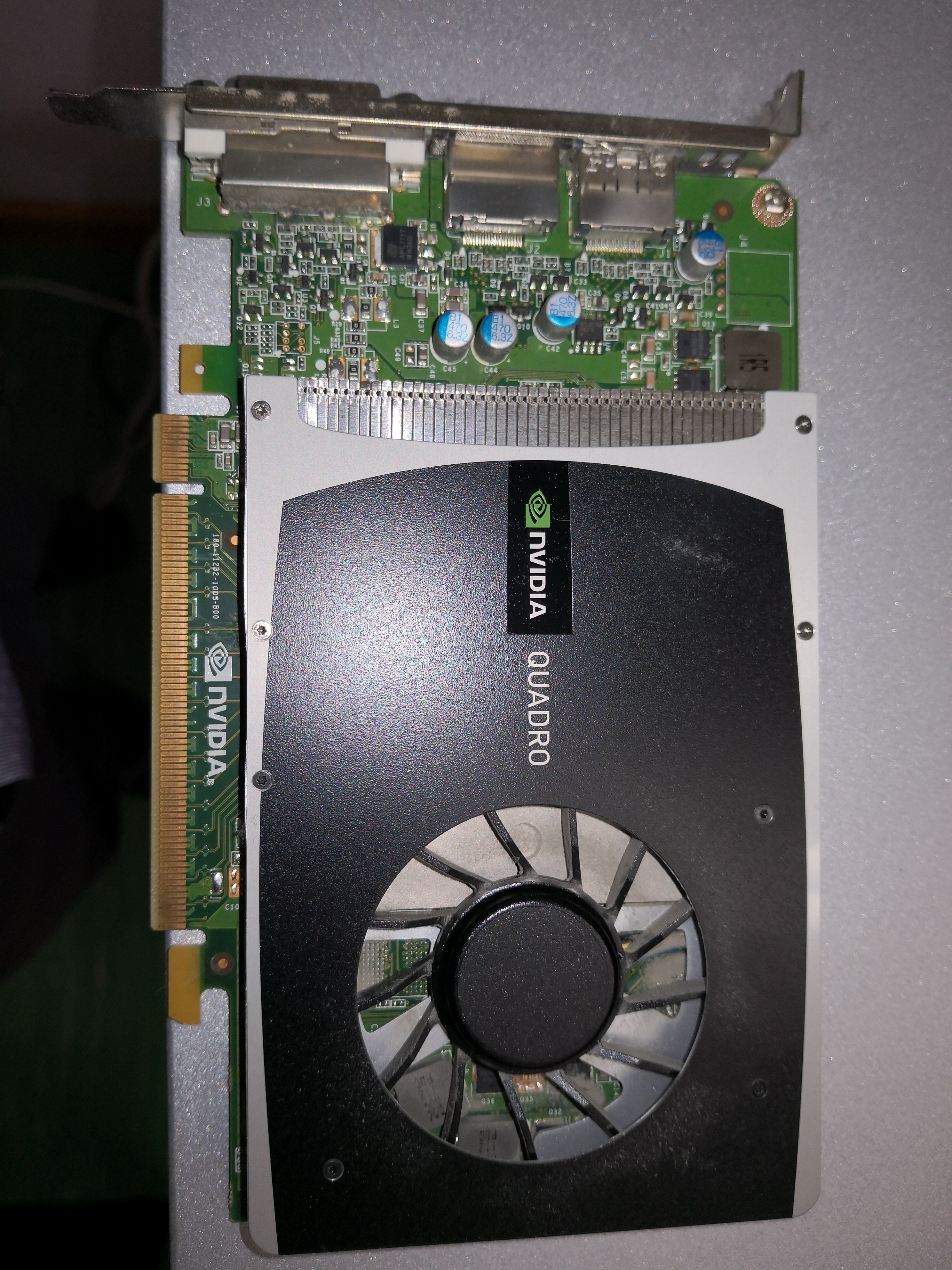

Nvidia Quadro
Habe auch alle Grafikkarten fotografiert und angefügt.
Hoffe es kann mir jemand weiterhelfen.
Vielen Dank

Schließt du das Monitorkabel (DVI?) dann auch an die neu eingebaute Grafikkarte an oder läßt du es an der DVI-Breakoutkarte vom Bild img_20200203_145919.jpg oder IMG_20200203_150000.jpg stecken?
Diese Karten sind nur dafür gedacht für die Onboard Grafik einen DVI Anschluss bereit zu stellen, hat aber nichts mit einer zusätzlich eingebauten Grafikkarte zu tun.
Wenn die Grafikkarte funktioniert wie gewünscht kannst du diese DVi-Karten auch ausbauen.
Nur die nvidia Quadro ist eine Grafikkarte, den Monitor also an dieser Karte anschließen.

Wie kann ich dann die beiden Breakoutkarten verwenden bzw. da den DVI Anschluß verwenden?
Warum bekomme ich aber auch über die Quadro kein Bild?
Wenn das Mainboard bzw. System das nicht unterstützt gar nicht. Die Breakout Karten sind grundsätzlich Systemspezifisch, aber zumindest bei Dell PCs waren die Karten mit mehreren Varianten kompatibel. Ob die Dell Karte aber in einem HP PC funktioniert bezweifle ich. Grundsätzlich sollte auch immer nur eine der Breakoutkarten möglich sein.
Warum die Quadro kein Bild bekommt ist so schwer zu beantworten, hat die Karte PCIe Stromanschlüsse und wen ja, hast du diese angesteckt? Wenn das nicht zutrifft schau mal im BIOS des PCs ob es dort die Möglichkeit gibt eine Grafikkarte fix einzustellen und ob dort vielleicht "Nur Onboard" eingestellt ist - Detail dazu gibt es im Handbuch von deinem PC.
