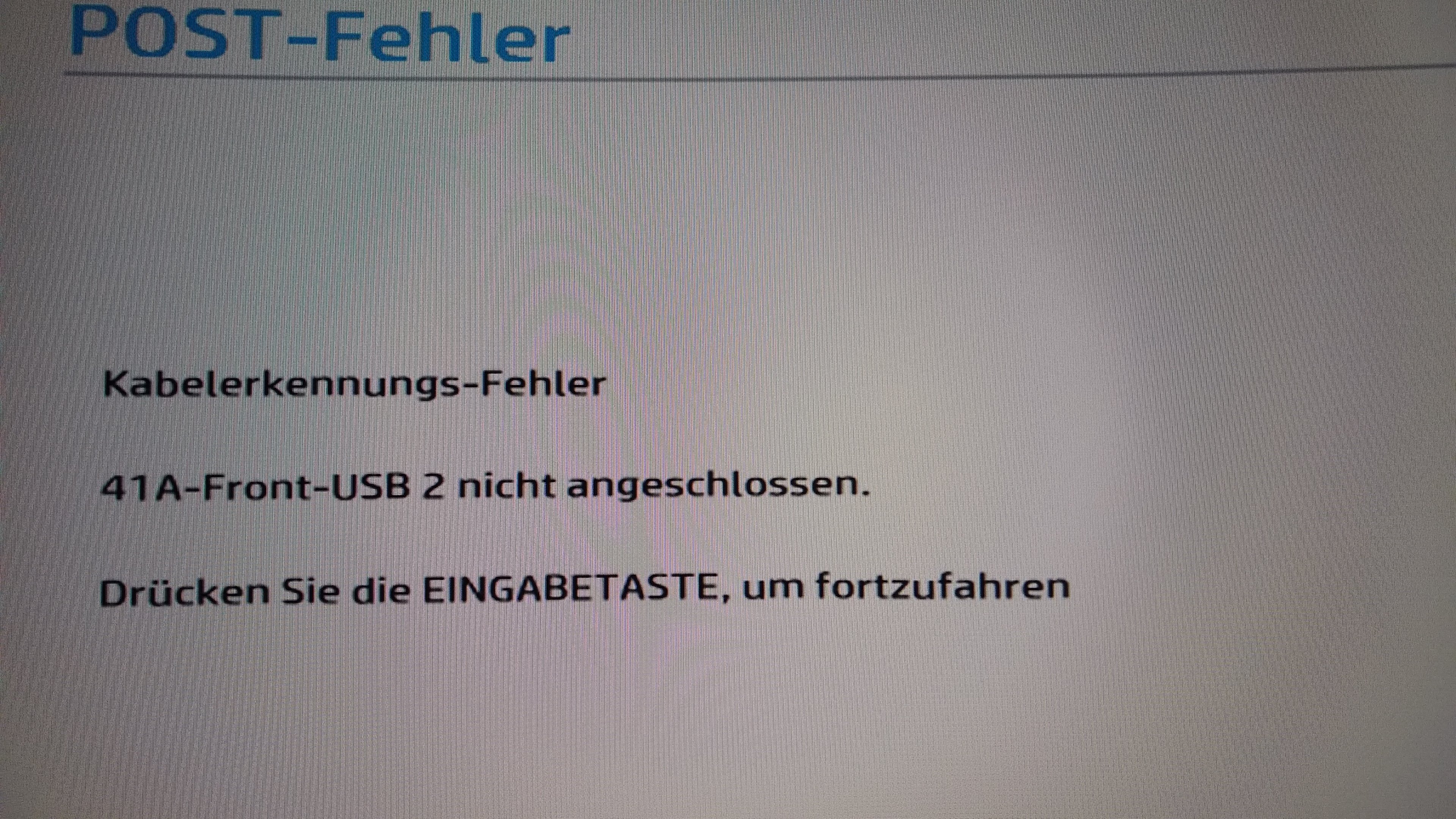

In einen HP EliteDesk 800 G2 Tower soll eine lange Grafikkarte eingebaut werden. Der Laufwerkskäfig wurde bereits entfernt, nun ist für eine lange Grafikkarte nur noch der interne FRONT USB 3.0 Anschluss im Weg. Wir haben uns nun darauf verständigt, den Stecker einfach zu ziehen und auf die Frontanschlüsse zu verzichten, dann passt die Grafikarte gerade so über die Buchse. Sollte man FRONT USB unbedingt brauchen, könnte man immer noch eine USB 3.0 Steckkarte installieren. So weit klang der Plan gut, nun macht aber das HP-BIOS einen Strich durch die Rechnung und warnt bei jedem Einschaltvorgang, dass ein nicht angeschlossener Stecker erkannt wurde. Sind hier irgendwleche HP-Experten, die wissen, ob und wo man die Steckererkennung im BIOS deaktivieren kann? Es geht um den Burschen hier:

Den Punkt gibt es in unserem BIOS leider nicht.
Verdammte Axt, nun haben wir den Laufwerkskäfig durch Ausbohren der Nieten und unter Einsatz einer Flex entfernt, das Problem mit dem Netzteil umschifft - und dann sowas! Das konnte ja nun wirklich keiner ahnen.

Kann es sein das erst ein BIOS/Admin-Passwort angelegt werden muss um das zu haben? War bei einem ollen HP AIO hier so. Oder eventuell auch BIOS aktualisieren.

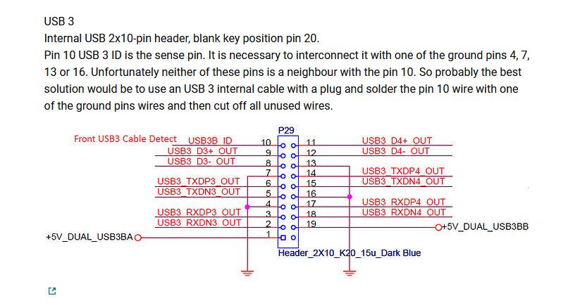

Ein anderer Trick funktioniert wohl auch, da muß ein Pin in der USB 3.0 Buchse wohl auf Masse gelegt werden. SO hat es wohl auf einem anderen Board funktioniert, siehe hier:
https://community.spiceworks.com/t/922-front-usb-2-not-connected-hp-400-g2-mt/680666/10
Reaktionen: blauescabrio
Pin 7 und Pin 10 müssten mit einer Lötbrücke verbunden werden:
Das Low Profile-Kabel wäre natürlich die viel schickere Lösung, weil dann die Anschlüsse funktionsfähig blieben. Mal gucken, ob ich so eins bekomme.
Ich habe das Kabel bei AliExpress bestellt für 4,19 €. Für exakt das gleiche Kabel 12 € zu bezahlen, nur damit es aus Deutschland geliefert wird, sehe ich nicht ein. Ist eine Frage des Prinzips. Wird halt 8 Tage lang die Eingabetaste beim Booten gedrückt.

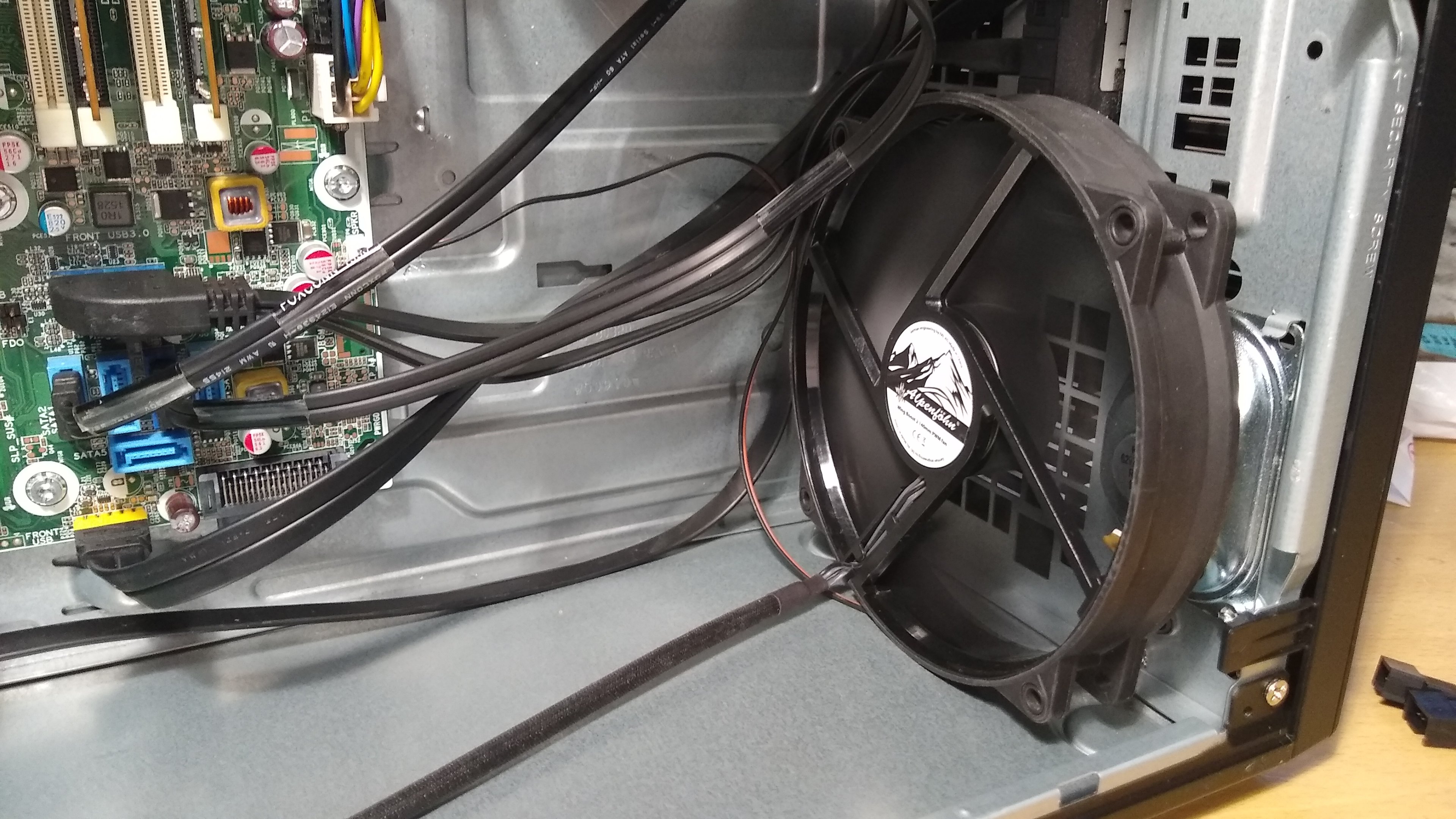

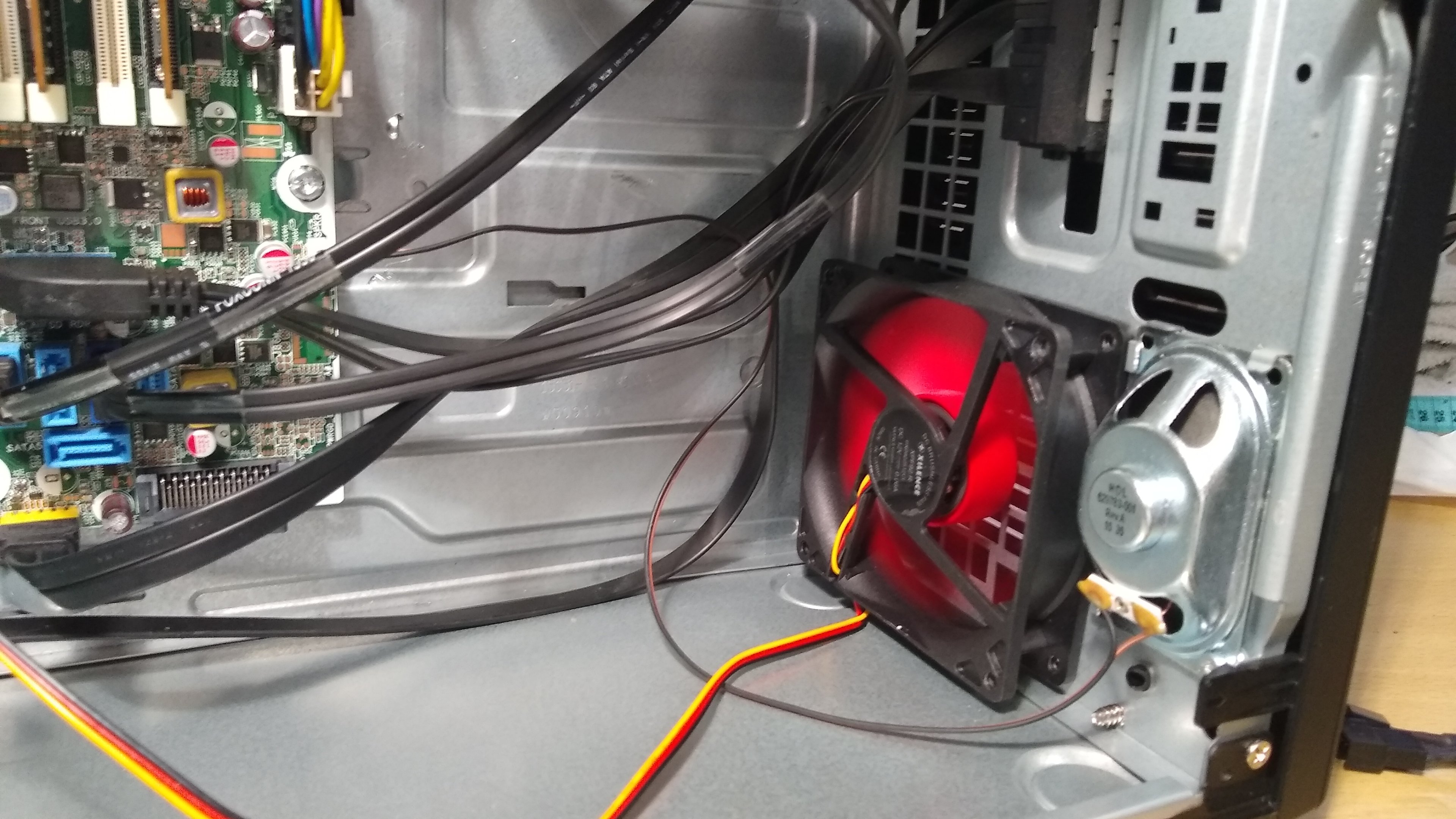

Vielleicht bekommst du noch einen Gehäuse Lüfter unter.
Die 1080 wird's euch danken ;)

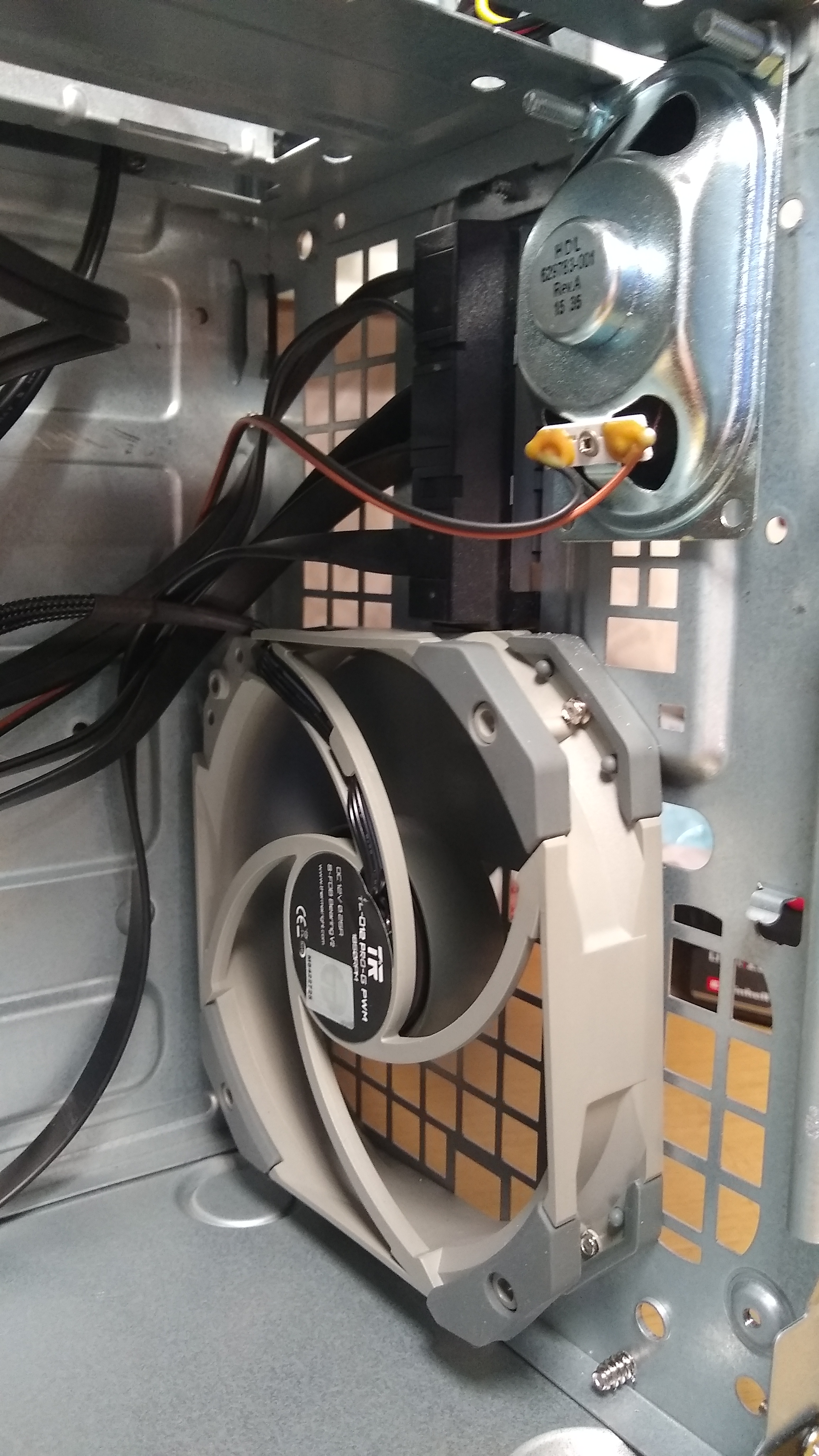

Gute Idee, gefällt mir! Ein 90 mm würde sofort passen, für den 140er müsste der Lautsprecher an eine andere Stelel wandern (was auch kein Problem wäre).
Edit sagt: Erledigt!

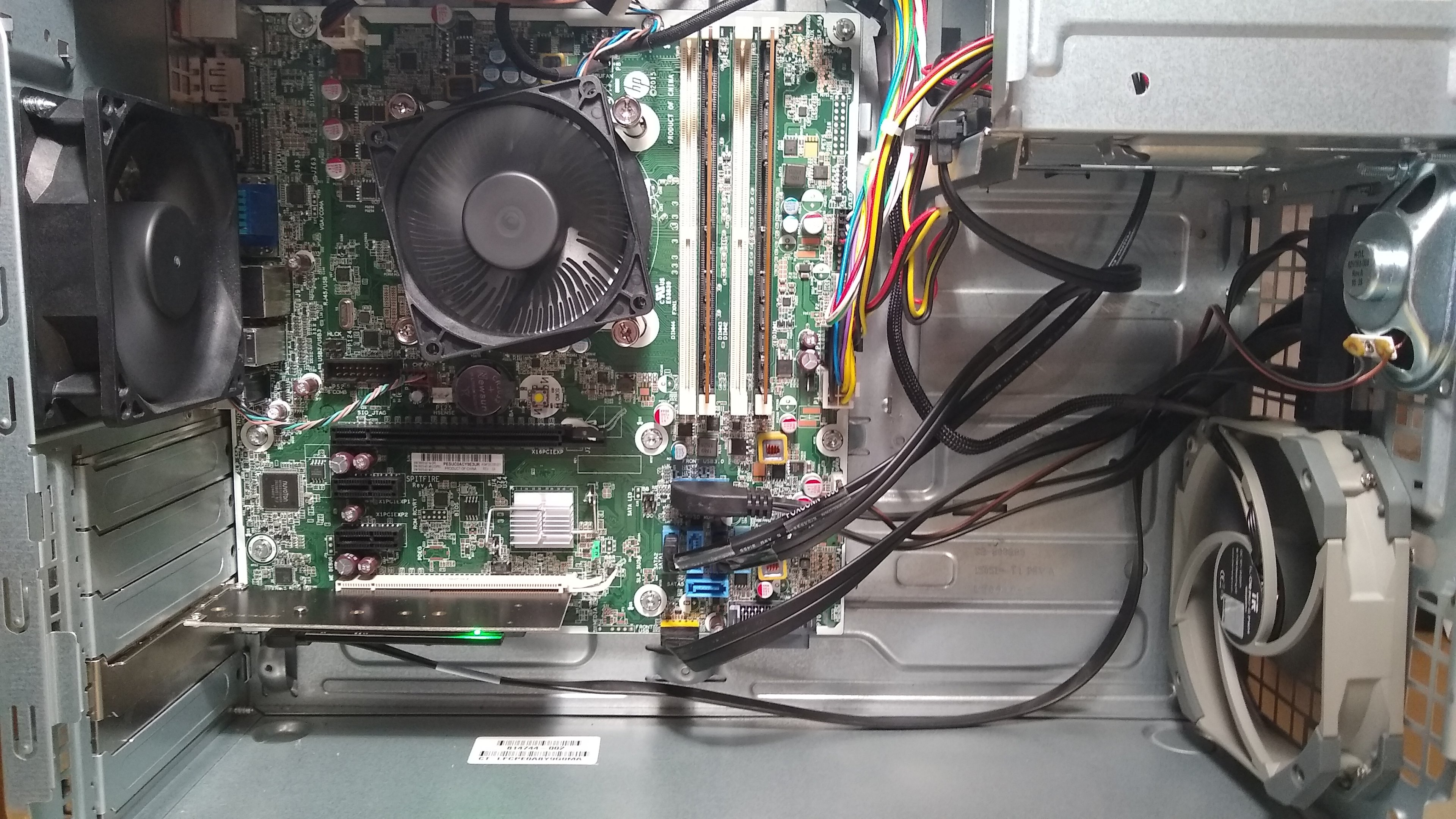

  • Der 120 mm Thermaltake hat gepasst, der Lautsprecher wurde verlegt.
  • Pin 7 und Pin 10 beim Front USB 3.0 wurden gebrückt, wie in diesem Video beschrieben:
  • Jetzt muss nur noch das Adapterkabel für das Netzteil richtig codiert werden, denn auch das kommt ab Lieferant mit einer falschen Belegung. :grr:
  • Die Front USB 3.0 Verlängerung kommt demnächst von Ali, bis dahin sind die Buchsen halt ohne Funktion.
