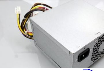

Das dürfte eine reine Workstation sein. Eine Graka (zB. eine R7) ohne zusätzlichen Strombedarf ist maximal möglich, wobei die Leistung für den TE nicht ausreichend sein wird
Das zeigt auch schon das Netzteil, sofern es das richtige ist
