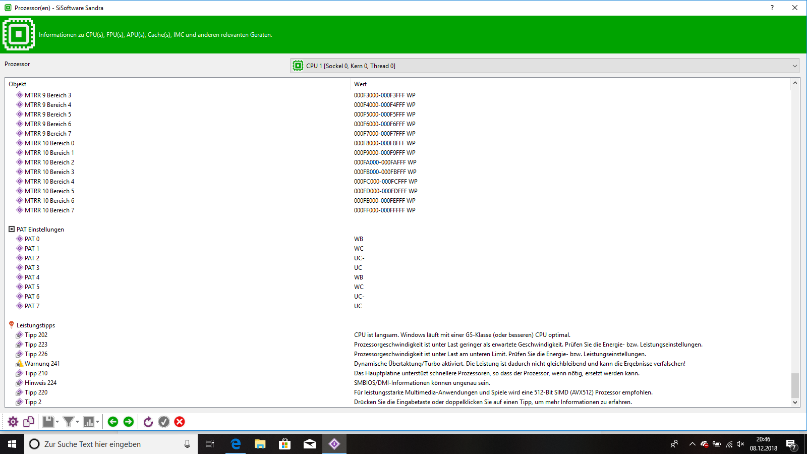

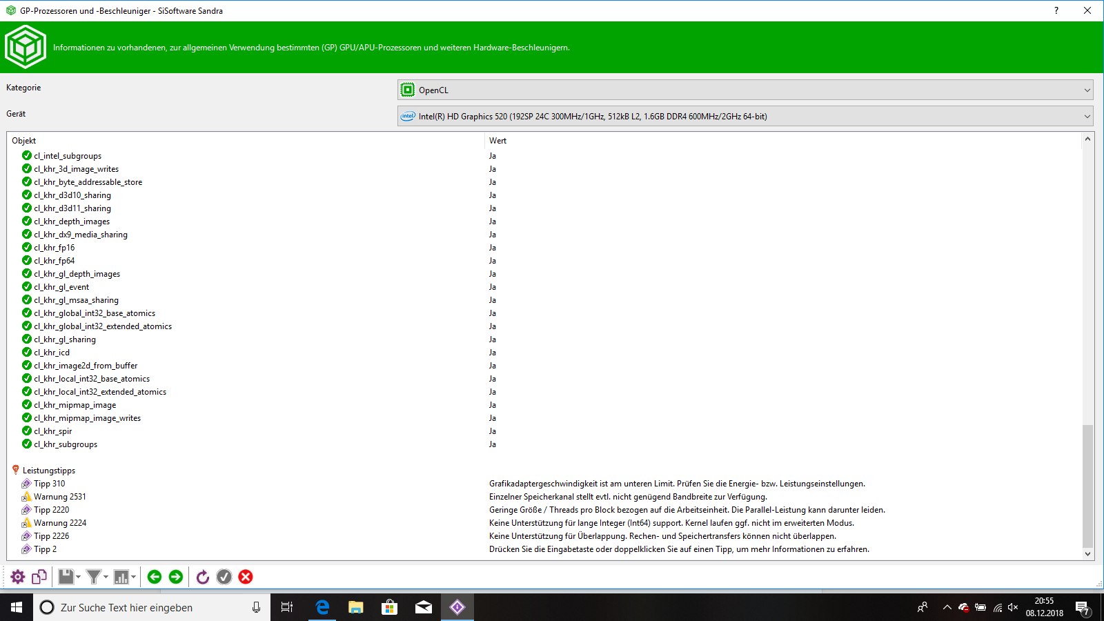

Ich stelle mal Screens rein, wo fehler gemeldet werden:
