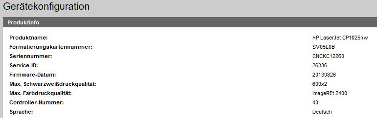

Guten Tag
Ich Habe seit Kurzem diesen Drucker.

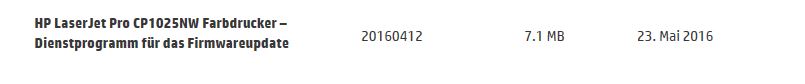

Jetzt wollte ich die Firmware aktualisieren. die auf dem Drucker ist von 2013 und auf der Hp gibt es eine neue von mai 2016.
Das Update lief durch und das RFU ist auch aktivirt . Die LED leuchtet neben der Magenta Druckfarbe.
Trotzdem bleibt die Firmware immer bei der von 2013. :(
Ich habe es mit 2 Laptops und einem Desktop Pc probiert.
Die laufen alle mit Windows 10 64 BIt 1607
Hat einer eine Idee oder hatte einer auch das Problem und konnte es lösen ?
Danke für die Antworten :)
Von dem Gerät gibt es verschiedene Hardware Revisionen - ich glaube 914A und 918A
Eventuell ist die Fimware nicht mit deinem Modell kompatibel.
Wird das in dem Updater eventuell erwähnt (Release Notes)?
Ich habe die CE914a
Gebe ich auf der HP
HP modell nummer ein CE914a und CE 918a ein komme ich auf die gleiche seite. also wird da nicht nach Hardware Revison unterschieden.
In den Release Notes ist davon nichts zu lesen, und der Updater sagt auch nix wegen falscher revision .
