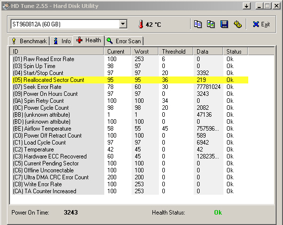

Hast du mal die Smart Werte? Kannst auch mit Crystal Disk machen, alles Blau alles OK, kommt nur eine Gelber Punkt, statt dem blauen Punkt, dann hier posten.
Wenn alles fertig geupdatet und installiert wurde, reiche ich die Werte nach, danke.
Anbei der Screen:
Also doch die Platte nicht mehr in Schuss?
Reallocated Sectors Count - Anzahl der bereits verbrauchten Reserve-Sektoren aus dem vorhandenen Vorratssektorenpool. Der Schwellenwert des Herstellers (Threshold) ist zwar noch nicht unterschritten (sonst würde dahinter ja nicht OK stehen), aber es ist grundsätzlich kein gutes Zeichen, wenn die Festplatte bereits seine Reservesektoren benutzt.
Seek Error Rate - Auslesefehler die nicht korrigierbar waren und ein erneutes Lesen erforderten.
Weist auf ein bestehendes Problem mit der Lese-/Schreibeinheit hin.
Eine Datensicherung wäre sicherlich nicht falsch. Beobachte die Werte, ob sich der Health Status verschlechtert. Im Zweifel lieber eine neue Platte zulegen.
