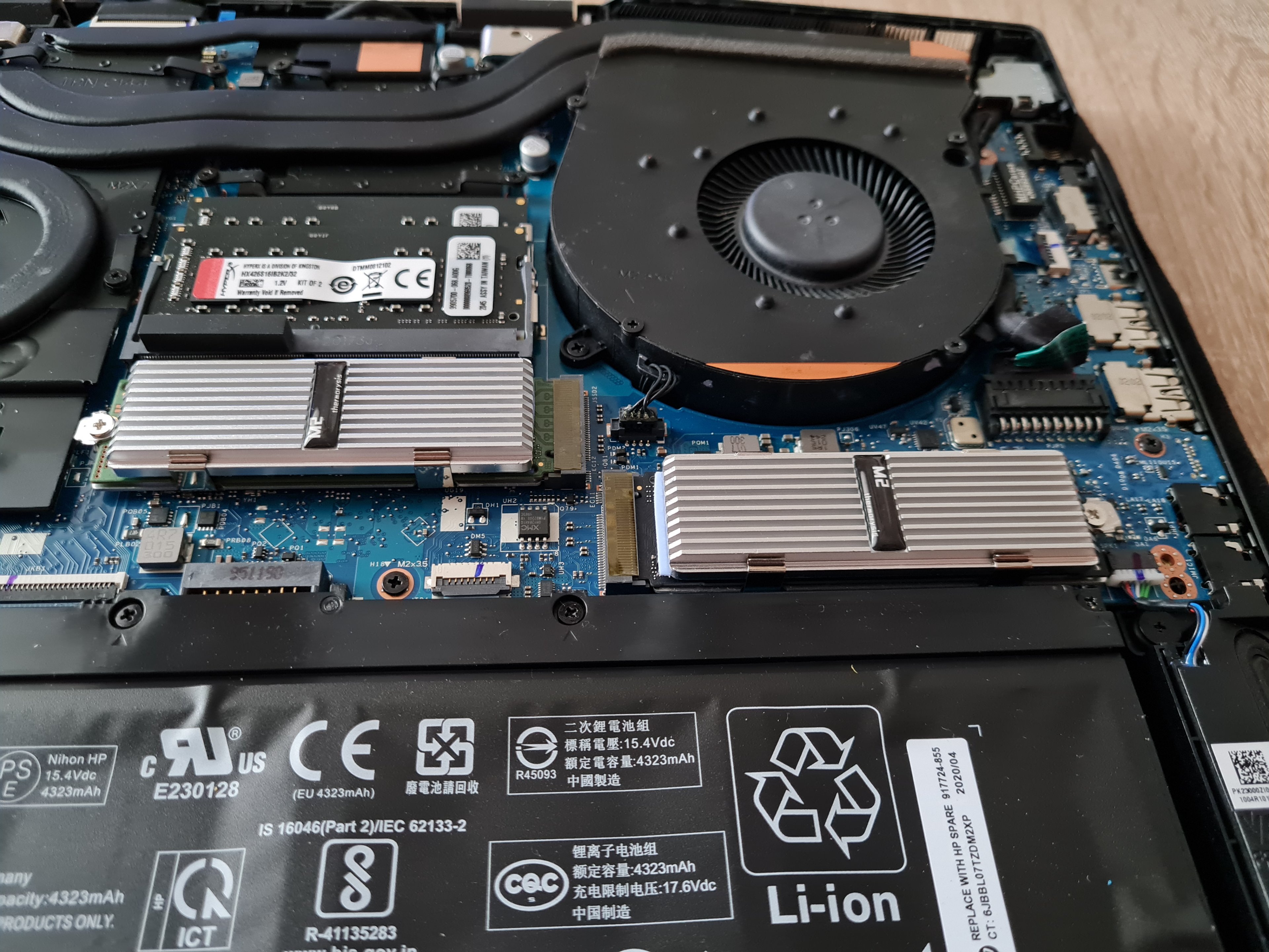

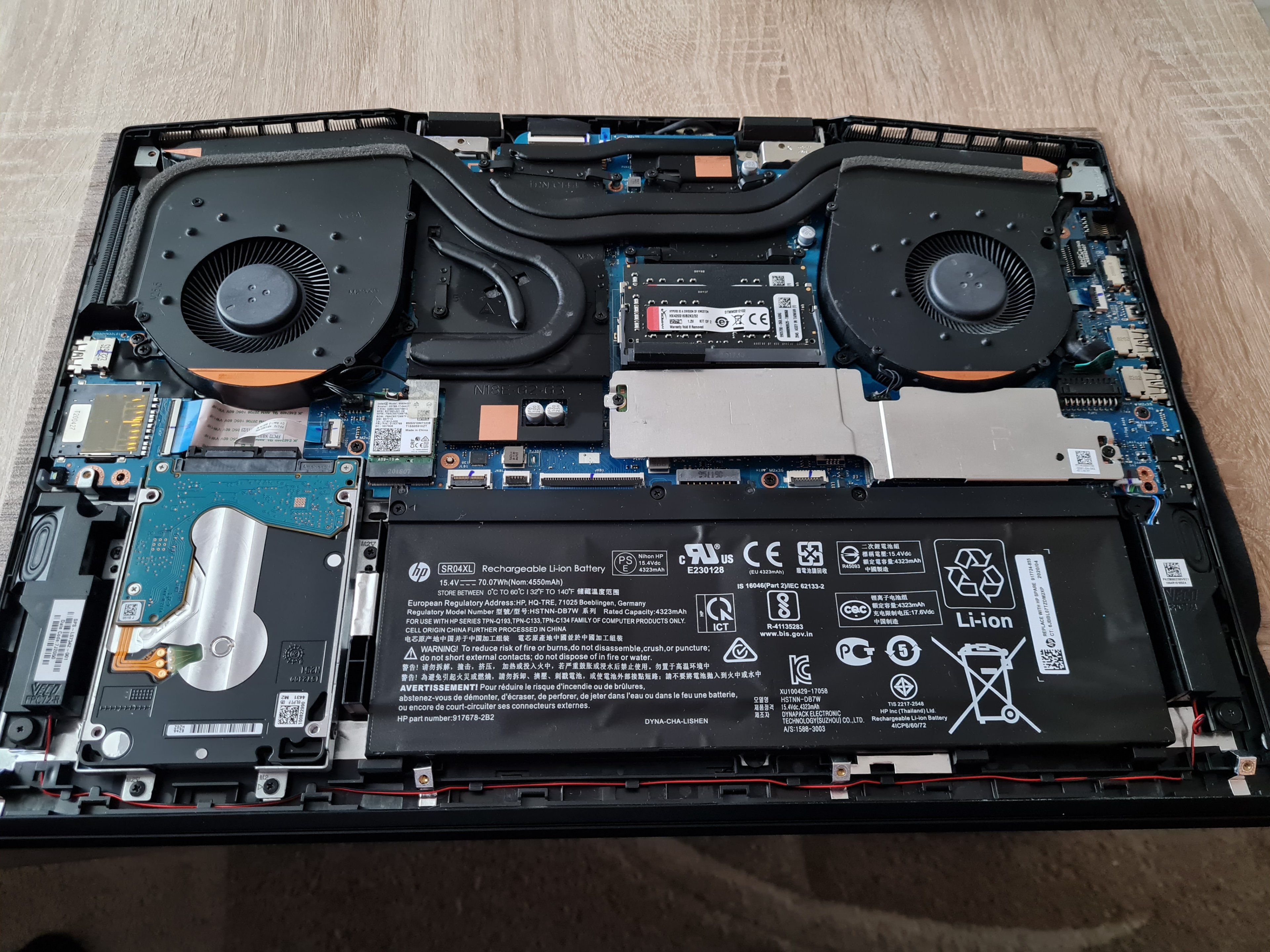

Dieser Laptop war einer meiner ersten Omen, kaufe meistens die minimale Konfiguration! Ram wird gleich nach dem Auspacken gewechselt und nach der Garantie wird die Wärmeleitpaste gewechselt, hab den m.2 ssd,s noch n kühler verpasst weil mir die Temperaturen mit dem schlabber blech doch n tick zu hoch waren! Sicher das der ram richtig steckt? Sind die Temperaturen ok?

@Wolf395 Temperaturen sind laut hwinfo in Ordnung. finde nur, dass die Lüftungssteuerung sehr spät hochschraubt. wenn ich Lüfter auf vollgas laufen lassen, habe ich Temperaturen um die 70°C bei Volllast.
Ram steckt richtig, ist auch noch der von Werk. Habe neuen bestellt, da mir die 16GB zu wenig sind der kommt am Freitag an.

Welche Kühlkörper hast denn verbaut? Am Freitag werde ich nämlich den neuen RAM und eine weitere m.2 verbauen. Evtl. rüste ich die Kühlkörper noch nach. Die Temperaturen passen eigentlich.

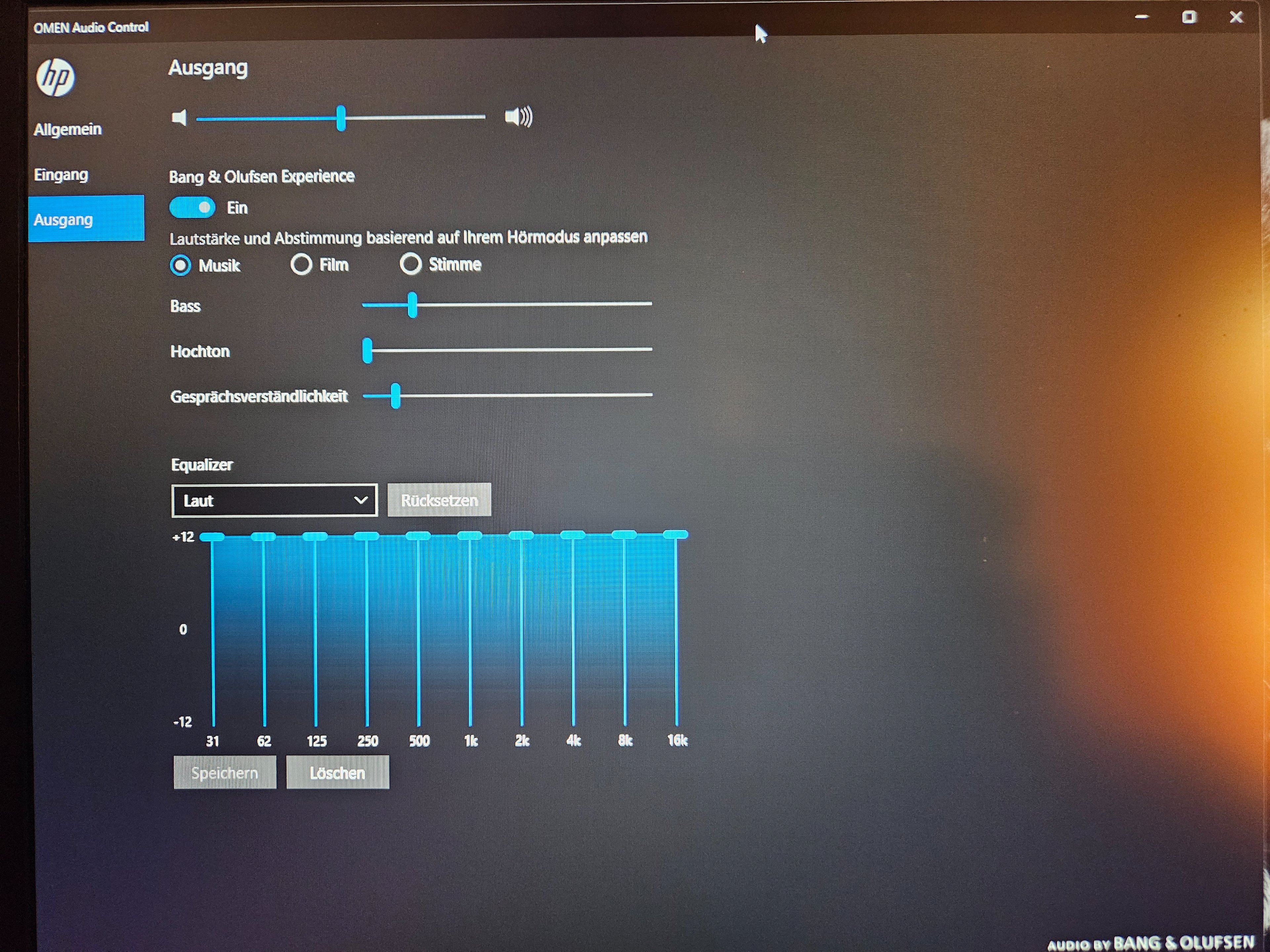

ehrlich gesagt muss ich erst mal schauen ob ich die kühler noch finde, ist schon ne weile her! das design ist ok aber das Plastik ist anders, stabiler! und mit dem richtigen Treiber kommt richtig gute Sound Qualität aus den kleinen Lautsprechern zu minderst für mich! gerade bei allen Geräten Updates gemacht!
Treiber hab ich von nem baugleichen Modell nur neuer mit fast identischer Hardware, die original Seite von hp für das gerät hört bei win10 auf! der Treiber den ich nutze ist von 22 glaub ich, funktioniert aber gut! https://support.hp.com/de-de/drivers/omen-17.3-inch-gaming-laptop-pc-17-ck0000/2100371661
die kühler gibt's nicht mehr zumindest die die ich gekauft habe! hab noch n Bild mit den technischen daten gefunden, lad ich gleich hoch!
Das sind die daten! Billig aber funktioniert!
Windows Einstellungen sind 50% Lautstärke! Netflix und co sind dann schon fast zu laut! Genauso eingestellt nur mit nem anderen treiber, auch von nem anderen HP Gerät auf meinem omen 16! Egal funktioniert!

@Wolf395 Wie viel Temperaturunterschied hat dir der Kühlkörper gebracht?

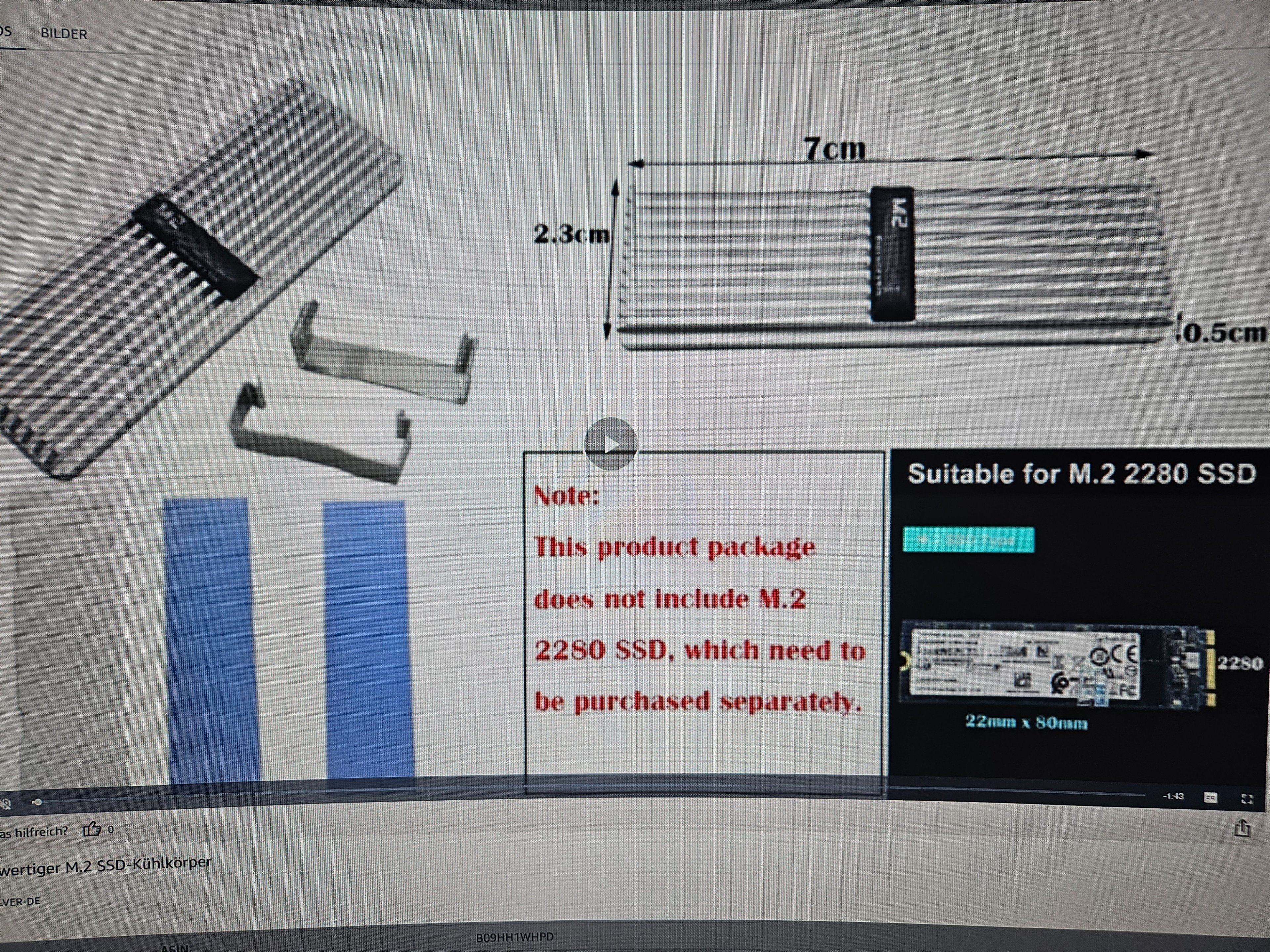

Habe gestern noch die hier bestellt, bin mir aber etwas unsicher, weil keine Klammern dabei sind:
Link

Hatte früher beim Kopieren und zocken ca 60 + Grad! Laptop eben! Jetzt komm ich nie über 50 grad! War mir wichtig da das Gerät gerne auf dem sofa benutzt wird!

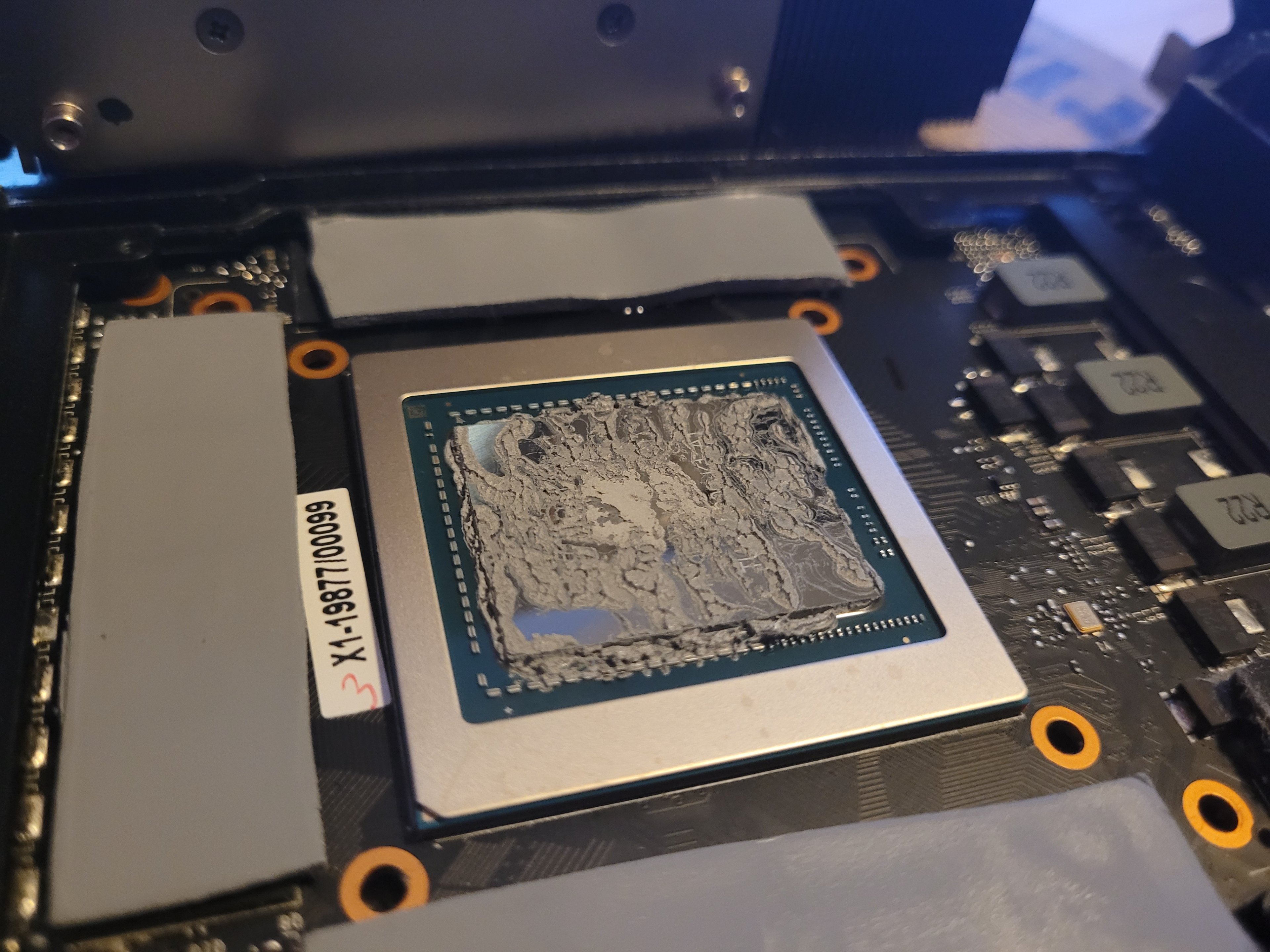

Freut mich zu hören! Nö hab nur secure boot und solche Kleinigkeiten eingestellt! Sonst alles Default! Lass nach jedem Update einmal time spy durchlaufen um die Temperaturen zu checken, sonst alles top! Temperaturen haben sich nach dem Wechsel der Wärmeleitpaste nicht geändert! Diese Industrie paste ist und war Müll! Mach ich überall nach Ablauf der Garantie, am schlimmsten war ne 2080ti, 2 jahre alt und sah echt gruselig aus!
