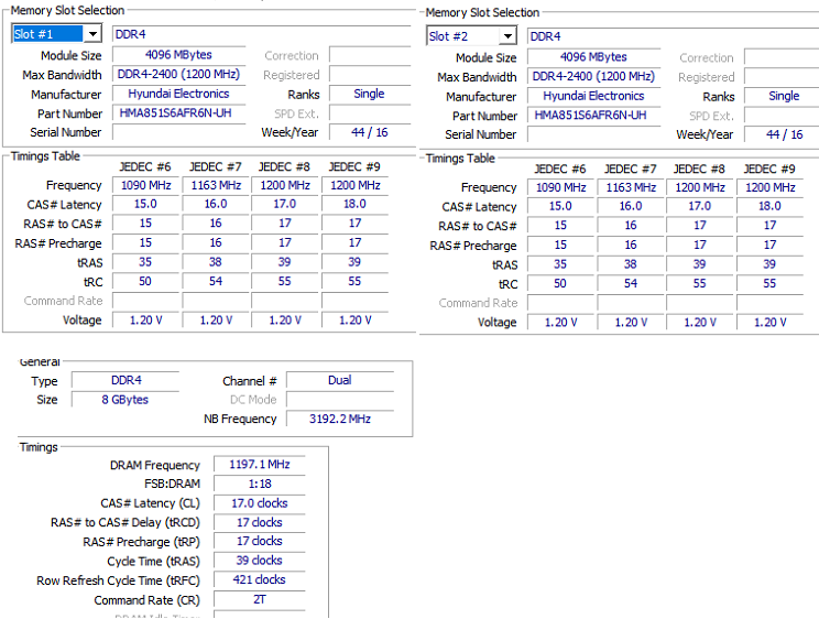

ich habe in meinem Notebook folgende Speicherkonfiguration (Das Gerät hat 2 Slots):
Ich wollte auf 16GB erweitern, aber da alle Slots belegt sind habe ich mir jetzt überlegt, dass ich mir diesen Speicher https://www.notebooksbilliger.de/notebooks/notebook+zubehoer+notebooks/arbeitsspeicher/crucial+16gb+ddr4+2400+cl17+sodimm+dual+rank+x8 kaufe und dafür einen 4GB Riegel entferne.
Ist das eine gute Idee?
vielen Dank und LG!
Vielleicht nicht eindeutig genug formuliert ... ist das technisch ok die beiden Riegel so zu kombinieren?
Würde ich so wegen Dual Channel nicht machen. Wenn, dann kauf dir 2x 8GB oder gleich 2x 16GB, sofern du so viel brauchst und das NB sol viel aufnehmen kann und unterstützt.
Es ist technisch machbar meines Wissens.
also wären 2x 8GB schneller als 1x 4GB und 1x 16GB wegen DualChannel korrekt?
32GB wären denke ich überdimensioniert für Spiele und Internet (mehr mache ich damit quasi nicht)
Dann würde ich z.B. besser 2x den hier kaufen https://www.notebooksbilliger.de/cr...8/eqsqid/f622b6ba-f5fa-4b86-8020-7c2329b2888d
Danke :)
2x 8GB wäre schneller, da bei 4GB und 16GB in Kombination, nur 4GB von 16GB im Dual Channel laufen.
Also passt so wie du dir den Speicher rausgesucht hast.
Yep.
Nimm die 2x 8GB - nutze Dualchannelvorteil und verkaufe die Anderen.
Alles klar dann werde ich das so machen vielen Dank an euch beide!
