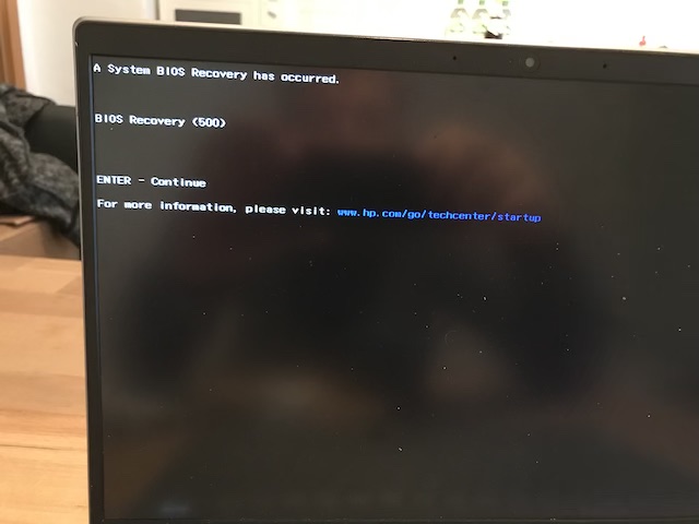

ich habe bei dem Laptop meiner Freundin ein Problem.
Nach Betätigung der Power-Taste bleibt der Bildschirm schwarz und die LED-Leuchte der Umschalttaste blinkt.
Auch nach langer Wartezeit verändert sich nichts.
Durch eigene recherchen habe ich bereits herausgefunden das vermutlich ein Problem mit dem BIOS besteht.
Auf der Herstellerseite gibt es eine Schritt- für Schritt Anleitung um Abhilfe zu schaffen.
https://support.hp.com/de-de/document/c02723599
Nachdem ich die Tastenfunktion mit Windows+B bzw. Windwos+V versucht habe erschien folgende Meldung.
"BIOS Recovery files Not Found
Please plug BIOS Recovery USB flash Drive
Enter-Continue"
Laut Herstellervorgabe bin ich dann entsprechend der Anleitung vorgegangen und haben einen BIOS-Boot Stick erstellt.
Als BIOS Download habe ich folgende verwendet:
https://support.hp.com/de-de/driver...22239/model/28026034?sku=6SX42EA&ssfFlag=true
Nachdem ich dann via USB stick das BIOS aufgespielt hatte waren folgende Meldungen zu sehen.
"The System BIOS recovery is complete
Upon restarting, the screen may be blank for a few minutes and various LED lights may flash.
Please do not attempt to interrupt or power down during this time."
"A System Bios Recovery has occured.
BIOS Recovery (500)
Enter-Conitnue"
Nach meiner Einschätzung hat eigentlich alles geklappt jedoch bleibt der Bildschirm dennoch schwarz und das System startet nicht und bin wieder in der Ausgangssituation.
Abschliessend wäre noch zu erwähnen der Laptop läuft mit Windows 10 und hat einen Intel Core i7 Prozessor.
Vielleicht kann mir hierbei jemand behilflich sein oder hat einen Tip was ich evtl. falsch gemacht habe, ich komme aktuell nicht weiter...
Vielen Dank im voraus
Gruß Sparkling123
Die Enter Taste hast Du aber betätigt?
Ja hab ich betätigt.
Anzumerken wäre vll. noch das beim starten zum Beispiel die F2(SystemCheck) oder auch F10 (BIOS Setup) keine Ausführung haben. Also wird klein im Display unten links angezeigt (F2-System Check) aber es öffnet sich nichts, bei F10 ebenso.
Du hast schon gesehen, dass dort steht, dass der Bildschirm für mehrere Minuten schwarz bleibt und man den Rechner nicht abschalten soll oder?
Wenn noch Garantie besteht, diese wahrnehmen.
Ansonsten mal einen RAM Riegel entfernen und SSD rausnehmen.
Schaun ob man so im UEFI landet.
