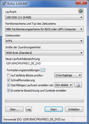

ich habe den Stick 8gb spaceloop mit winsetupfromusb bootfähig gemacht.
Wahnsinn, danke. Mit Rufus hat es endlich geklappt. Er beginnt jetzt mit der Formatierung.
