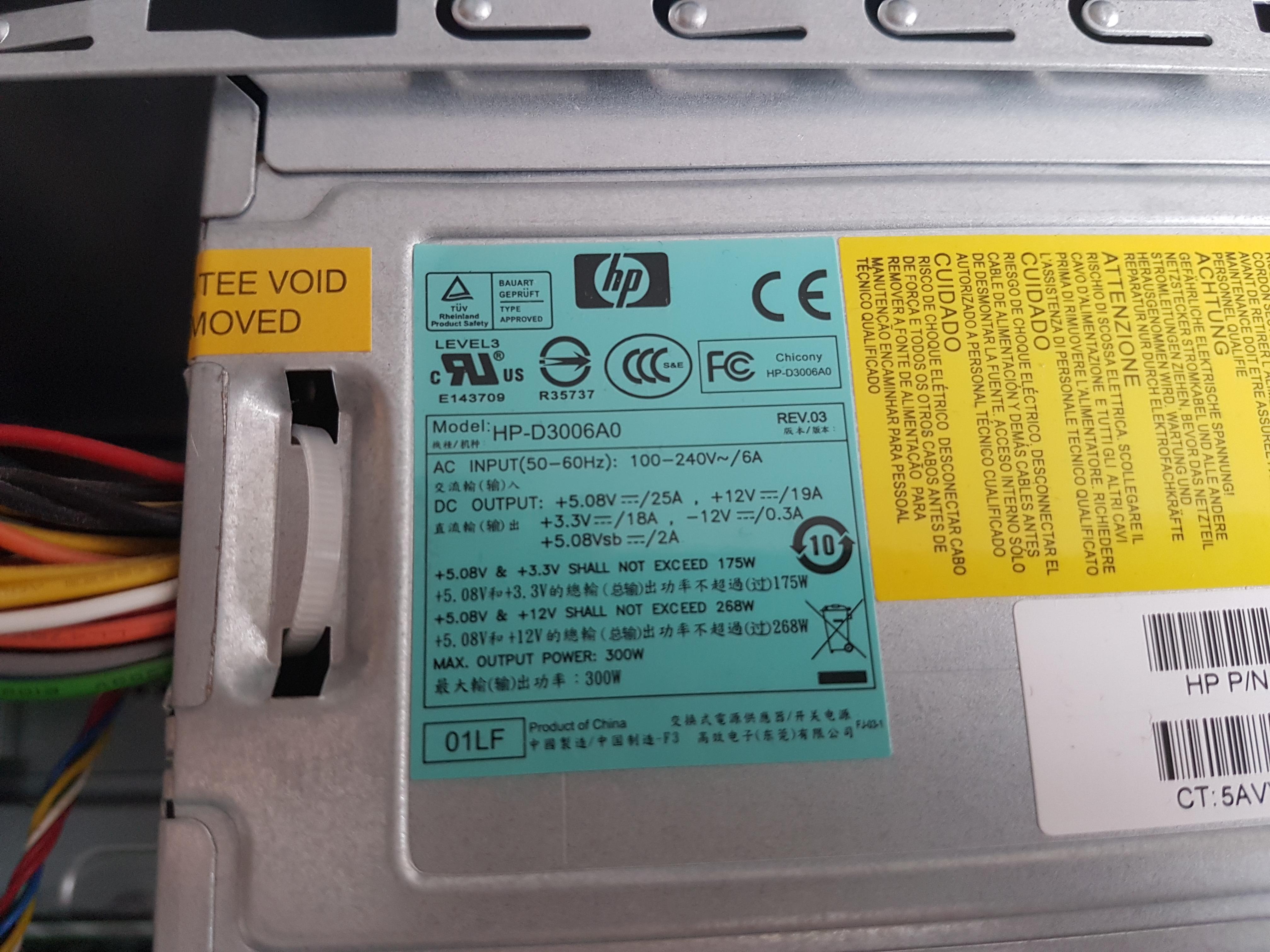

Ich persönlich dachte da an eine GTX 960, sollte ja locker reichen, ist nur die Frage, ob das Netzteil soweit mitmacht.
Crucial CT 256MX 100 SSD1 hätte ich dann genommen, weil ich habe sie selber und bin damit zufrieden.

Bei den HP kisten ist der Platz dein Feind.
Wollte in den Baukasten mal eine R9 270X verbauen mit einem BQ StraightPower 400W. Weder das Netzteil noch die Karte passten in das enge Gehäuse rein.
Da die meisten GTX960er Karten auch zwei Lüfter haben und recht lang sind, kann es sein die Karte passt vom Platz schon nicht rein. Ganz egal ob das Netzteil einen 6/8-Pin Stromanschluss hinbekommt.
Wird also schon am Gehäuse sehr wahrscheinlich scheitern.
Ich habe in der Folge ein anderes Gehäuse genommen.
Fazit:
Schon aktuelle Mulitmediakarten passen vermutlich nicht in den HP Baukasten rein. Netzteile auch nicht.

http://support.hp.com/ch-de/document/c02099394
Das Netzteil hat anscheinend keine PCIe-Stecker, damit ist das Beste ne 460 ohne Stecker was rein passt, ne 960 kannst du da vergessen.
SSD die Hynix oder eben ne 850er EVO, MX200, BX100, etc.
So was wie ne GTX 750 (TI) sollte eigentlich vom Platz möglich sein und auch ohne Strom-Zusatzstecker. Und für die genannten Anwendungen mehr als ausreichend und für ca 100€ (ohne Ti: 90€; mit TI 105€) im genannten Preisrahmen machbar...
