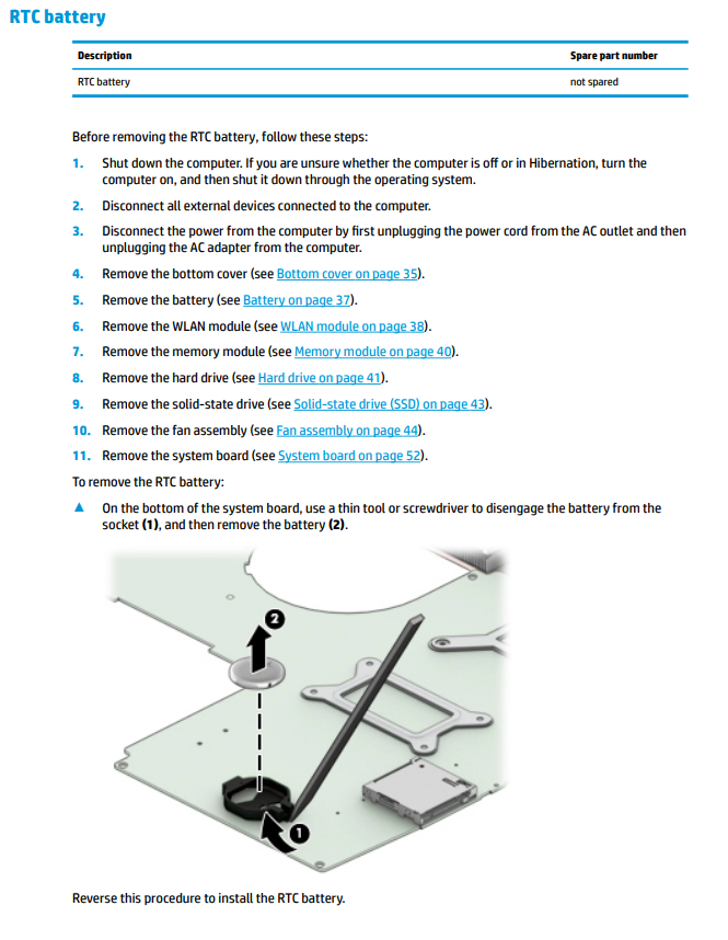

Du könntest noch versuchen, die CMOS/RTC Batterie aus- und wieder einzubauen und so das BIOS zurückzusetzen. Musst aber ein paar Sachen vorher ausbauen.
Seite 55 im Maintenance Guide:
https://support.hp.com/de-de/produc...000-laptop-pc/15551388/model/19135988/manuals
Mein Laptop hat keine BIOS Batterie verbaut, habe ich schon nachgesehen. Die Abbildung ist auf dem Mainboard vorhanden aber es ist kein Slot dafür da.
