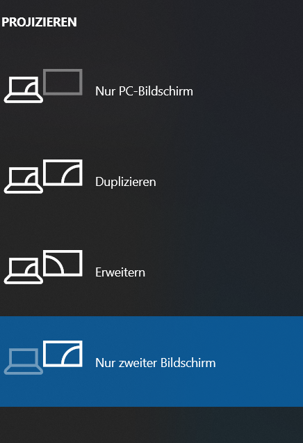

Da fällt mir ein, es müsste doch möglich sein, das Notebook als Rechner zu nutzen, also fürs Erstellen und Bearbeiten des Videos, aber dabei den PC-Monitor anzuschließen?
Ja, einfach Monitor anschließen und Bildschirmausgabe dorthin lenken, entweder dupliziert, erweitert oder exklusiv.
Win+P ist Dein Freund.

Mein Notebook hat neben einem HDMI- Anschluss auch einen USB-C-Gen1-Slot, der DisplayPort unterstützt.
Mit welchem der beiden Anschlüsse verbindet man da den PC-Monitor oder ist das egal?
Dupliziert, erweitert, exclusiv?
Was der Monitor eben hat. Das ist zum Arbeiten relativ egal.
I.d.R. ziehe ich DP dem HDMI vor falls beides angeboten wird.
Desktop dupliziert (identisch auf Laptop und Monitor), erweitert (Desktop erstreckt sich über beide Bildschirme), exklusiv (Desktop nur auf zweiten Bildschirm --> Monitor).
Such es Dir aus. :D
Win + P zaubert das heran.
