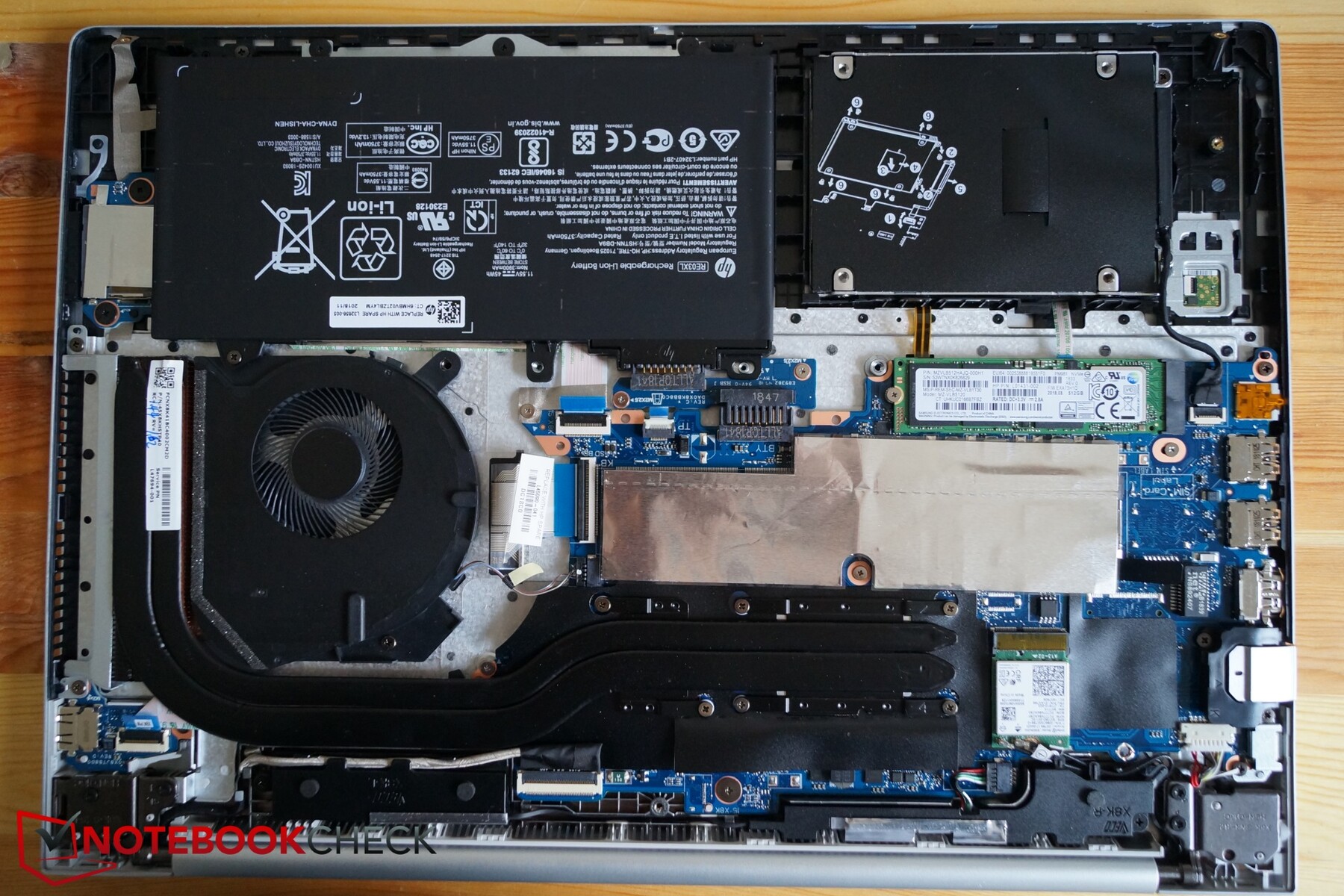

Ich habe gelesen, dass sich beim Hp Probook 450 G6 der Akku nicht tauschen lassen soll. Bedeutet das, dass das Gehäuse verklebt ist und was macht man wenn der Akku defekt ist?
Nicht tauschen bedeutet, dass der Akku fest im Gehäuse verbaut ist. Also kein Knopf auf den man drückt und du hast ihn in der Hand.
Wenn der Akku defekt ist kannst du ihn natürlich tauschen indem du die Bodenplatte des Gehäueses entfernst un dann den Akku tauschst.
Hier wird die grundsätzliche Vorgehensweise anschaulich im Clip dargestellt. Behandelt wird zwar die Variante G5 -sollte jedoch keine eklatanten Unterschiede vorliegen.

Hat das Notebook noch einen freien RAM Steckplatz zum aufrüsten?
es hat immer 2 RAM Slots, wie viel davon schon belegt sind sollte in der Beschreibung deines rausgesuchten Modelles stehen. Bei Intel Modellen sollte es in der Regel 1x8GB belegt und 1 Slot frei sein. Bei AMD Modellen kann es auch 2x4GB sein wenn es insgesamt 8GB sind und macht dann auch so Sinn.
Probook 445 und 450 G6 haben beide zwei physische RAM slots.
Bei der 8GB Variante ist nur einer mit 8GB belegt. Also man hat ohne upgrade kein Dual Channel.
Man kann im Grunde alles upgraden. 2x RAM, m.2 SSD, 2.5" SSD/HDD und Akku.
Nur CPU/GPU lässt sich nicht upgraden ^^
