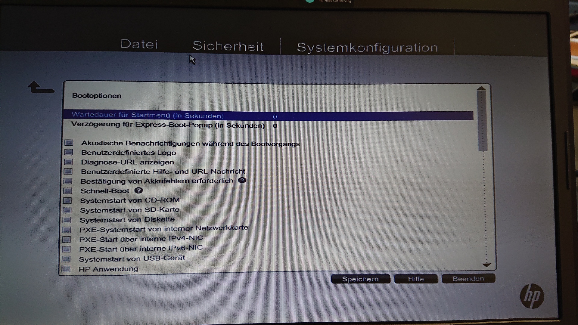

Liebe Community!
ich habe ein HP Probook 4540s hier, welche nach dem Herunterfahren (alle LED\Lüfter gehen kurz aus), sich immer wieder neustartet.
Ich habe bereits vieles versucht, wie folgt:

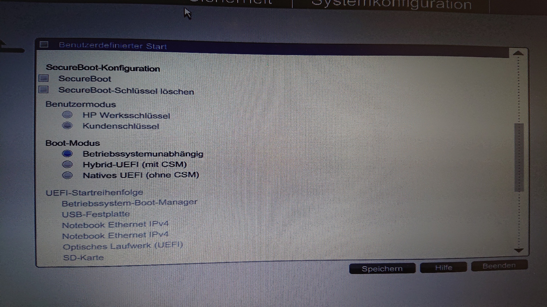

BIOS Update
BIOS Einstellungen (BIOS\Bootmodus, Secure Boot, Standard zurücksetzen etc.)
Windows Update
Treiberupdate
Neu aufgesetzt (ist aber wohl eher eine BIOS Sache, da es vorm POST\OS passiert)
https://support.hp.com/at-de/document/c03590430
Ohne Akku am Netzgerät versucht
Einstellung "Schnellstart" geprüft und Diese war deaktiviert
Ebenso wenn ich Ruhezustand statt Herunterfahren einstelle startet er neu
Bei dem Notebook ist alles orginal, außer dass die HDD auf eine Samsung Evo 840 120GB SSD mal getusch wurde.
Habt ihr noch eine Ahnung wie man das beheben könnte?
Sieht auf Video so aus (passiert bei Sekunde 15):
https://1drv.ms/v/s!Arpdbk5slCaI0VdlHMxMQWbfiD_-
Vielen Dank im Voraus!

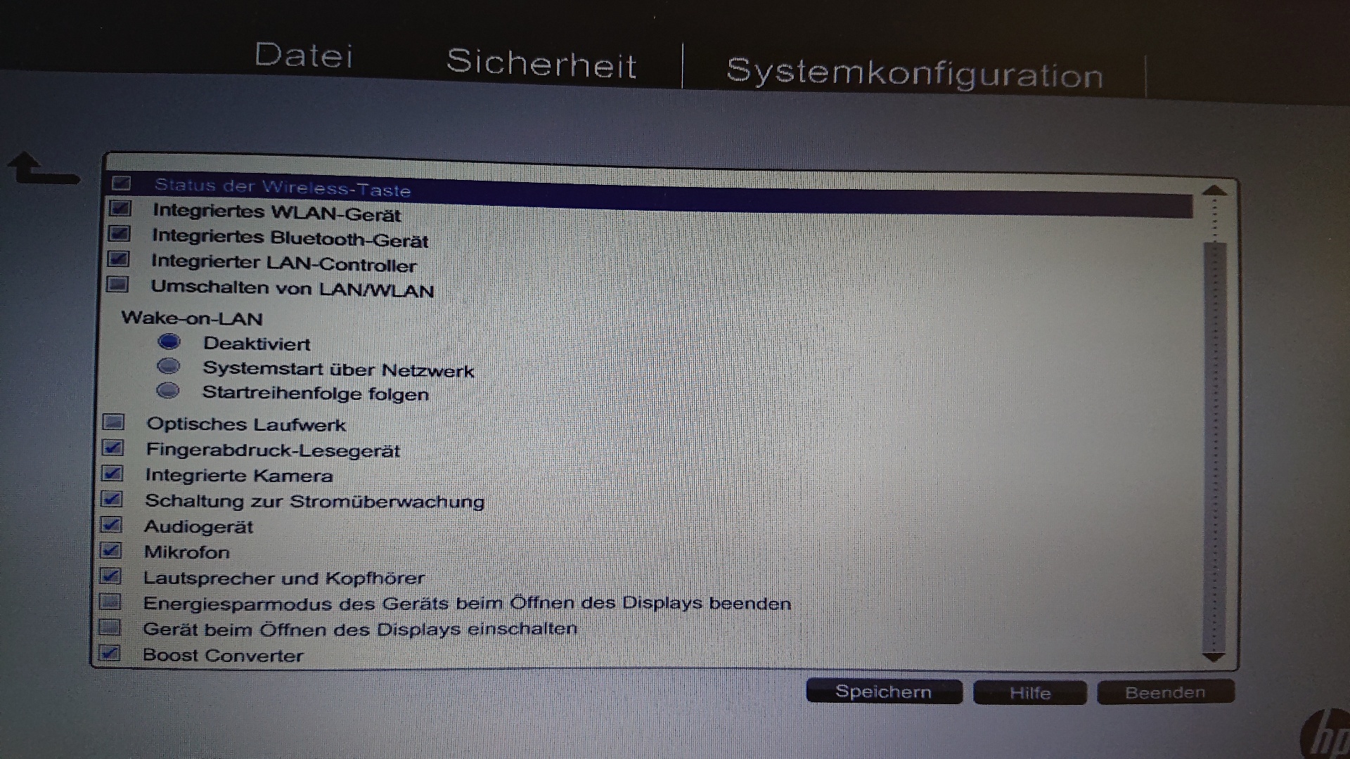

Vielleicht irgendwas im BIOS mit "Wake on LAN" und das mal deaktivieren? Bilde mir ein, irgendwo in diesem seltsamen HP-BIOS versteckt sich sowas bzw "Wake on AC" könnte auch der Grund sein.
@Four2Seven:
Bin ich nochmals durchgegangen, nichts davon aktiv.

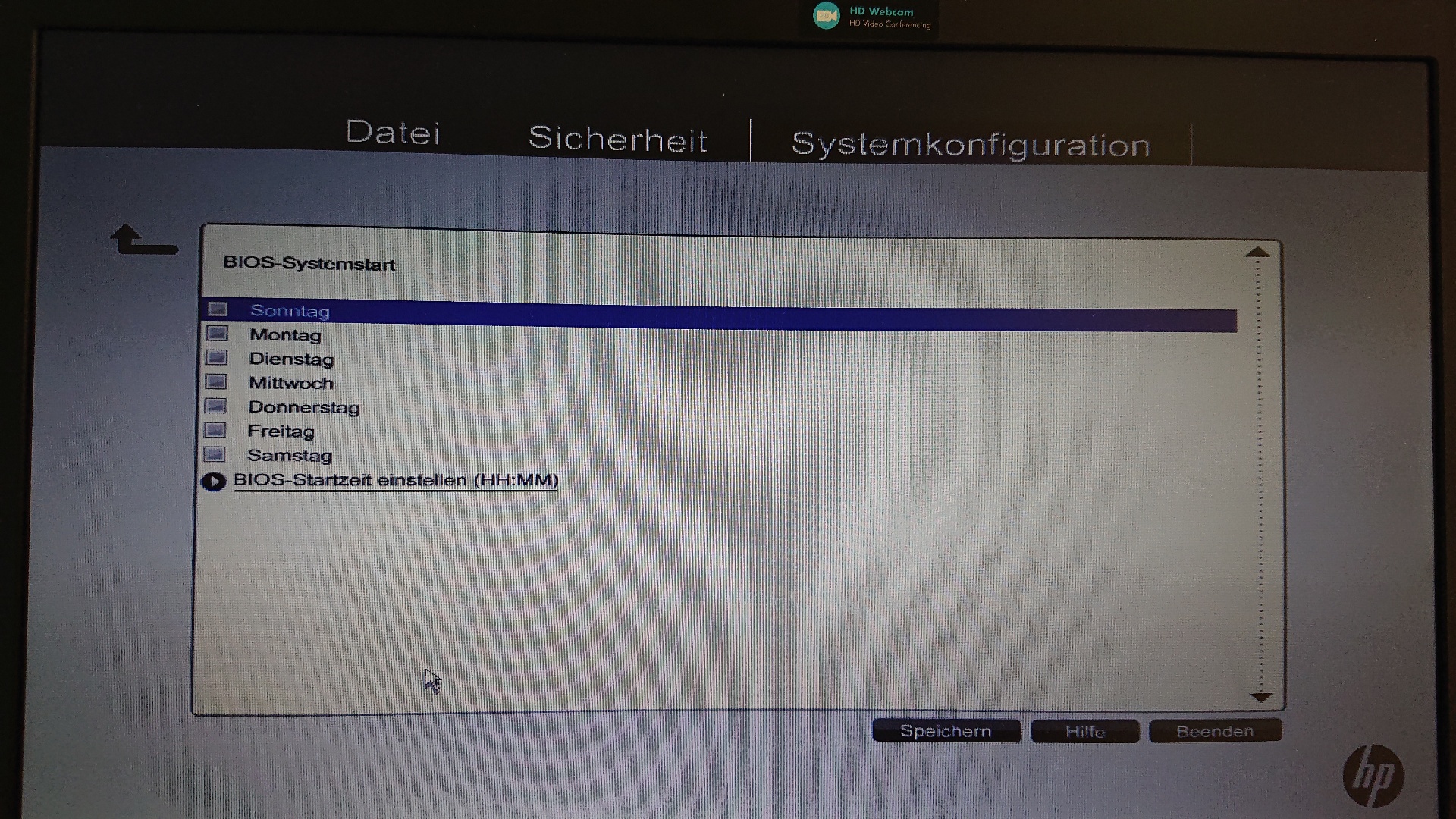

Habe nun im #1 Post Screenshots zu den BIOS Einstellungen hinzugefügt.
Da gebe ich recht. Man kann aber auch im Gerätemanager/Netzwerkkarte einiges deaktivieren, wenn es im Bios nicht vorhanden ist. Weiter wer mal zu schauen wie die Energieeinstellungen (Wake und weiteres) bei Touchpad/Maus und Tastatur im Gerätemanager aussieht.

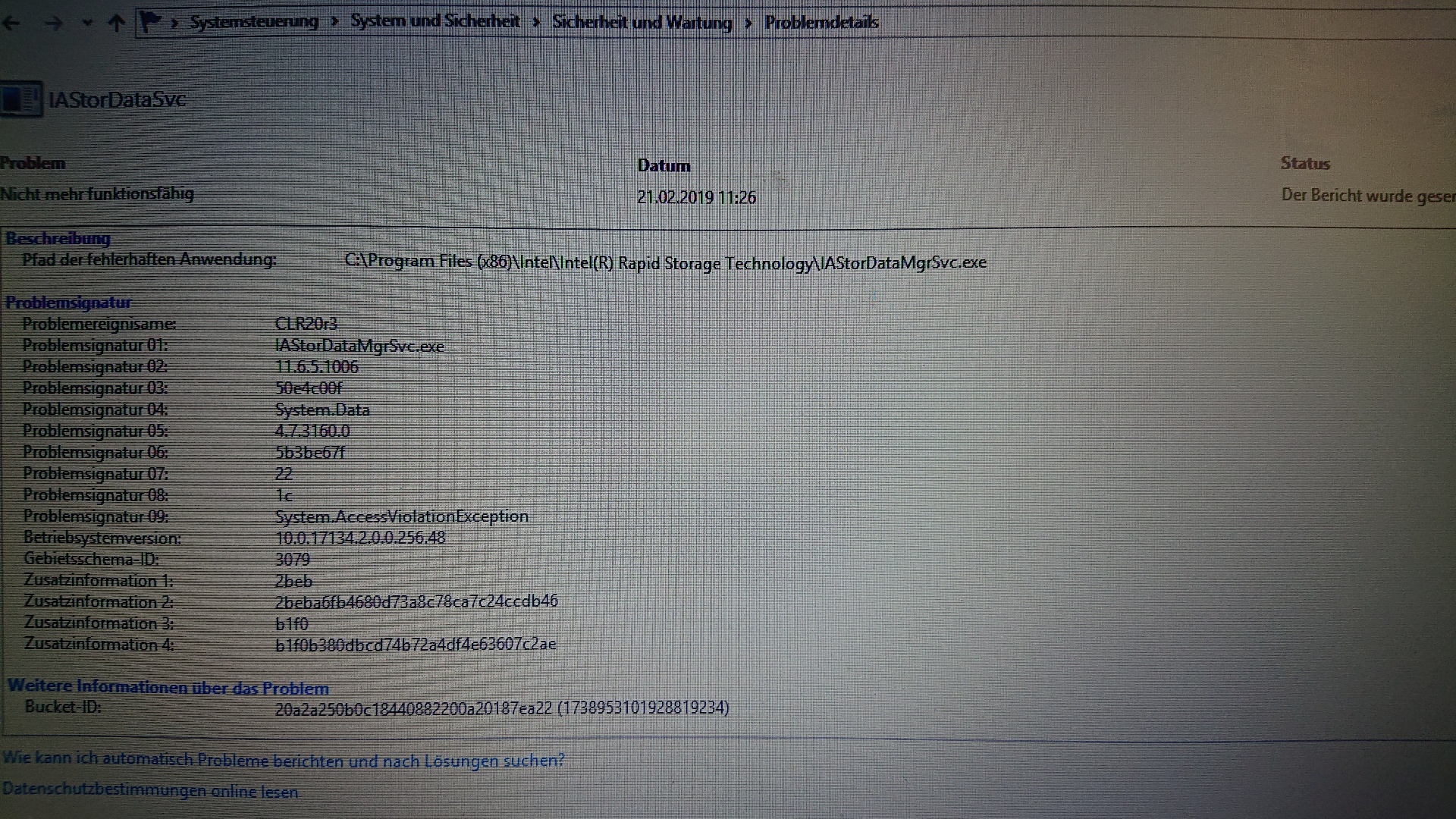

Four2Seven:
Automatisch Neustart war bereits abgehakt.
Habe auch in Zuverlässigketisbericht geschaut und da w#re nur die Meldung mit Intel Rapid Storage auffällig und Dieses Tool habe ich danach installiert, Problem besteht aber noch immer.
