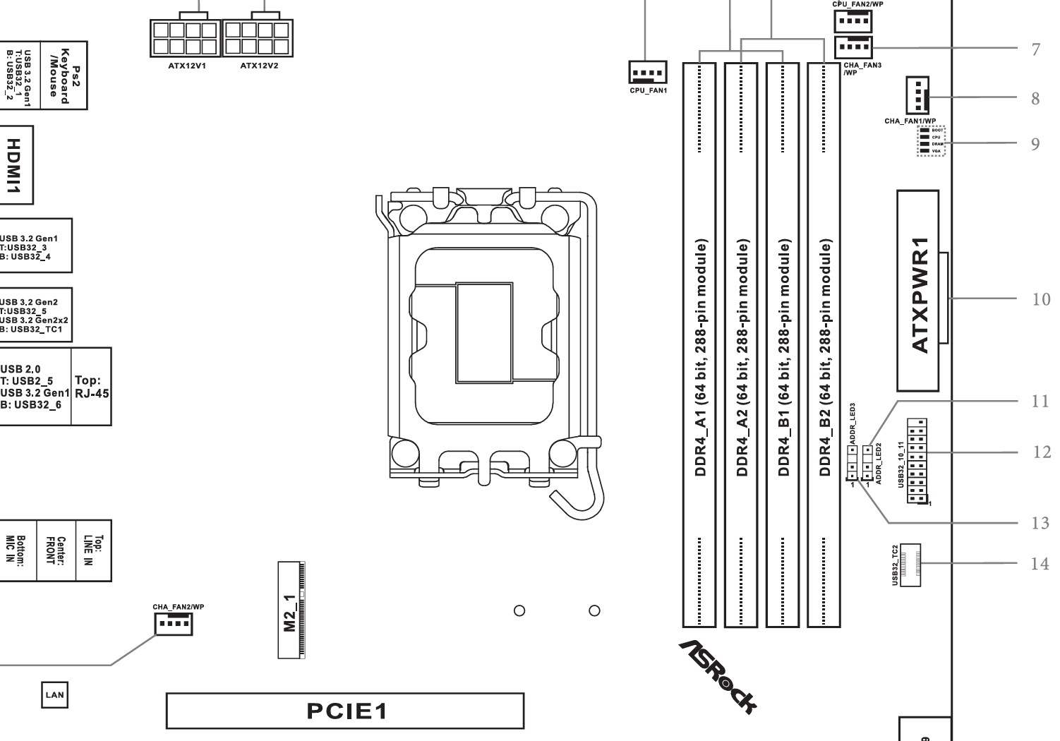

Dein ASRock Z790 Mainboard sollte Debug-LEDs oder eine 7-Segment-Anzeige haben. Schau, ob diese Fehlercodes oder LED-Anzeigen ausgeben. Diese geben oft einen Hinweis darauf, wo das Problem liegt (z. B. CPU, RAM, GPU)
Siehe auf dem Bild deines Handbuches, die Nummer 9.
