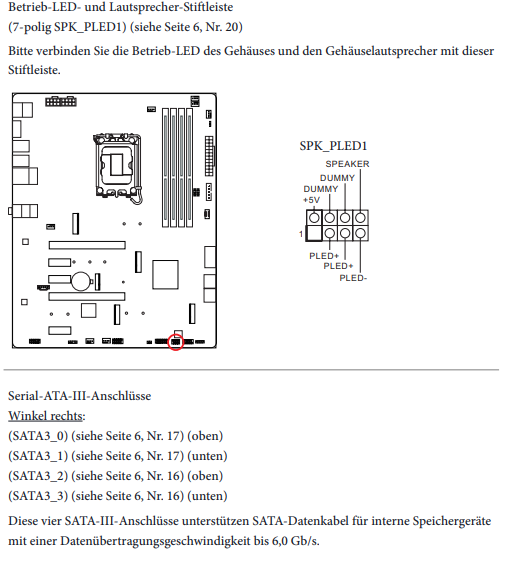

@Maxysch Wir hoffen es. So ich hab den Speaker jetzt draußen. Wie schon gesagt is es ein zwei pin Anschluss. Muss eben mal schauen wo ich den dran machen muss
Den Anschluss habe ich gefunden. Nun aber keine Ahnung wie ich den Anschließen soll? Er hat ja einen zwei Pin Anschluss. Muss er vlt mit Plus an Speaker und mit - an Dummy oder an -PLED
Dummy ist Ground zur Not PLED vom Gehäuse benutzen die haben meistens zwei einzelnen Stecker.
Du brauchs auf jeden Fall +5V und Speaker(-)
@Maxysch Bitte nochmal für Dumme ? :D Hab es grad probiert aber muss es leider auch versuchen mit den fingern zu verbinden. Auf dem Speaker ist ja kein richtiger Stecker drauf
ich glauber der Speaker ist im Bios deaktiviert (falls das möglich ist). Ich hatte noch einen Arduino Satz hier und davon hatte ich nun einfach zwei adrern genommen und einen Summer. Habe es dann mit dem Summer probiert und auch mit dem Speaker von dem Hp EliteDesk G2. Leider kam garkein Ton bisher.

Ich habe auch mal probiert einen kleinen Speaker ( von meinem HP Elitedesk G2 65 w Mini) an das Mainboard zu schließen um vielleicht durch das Piepen den Fehler herauszufinden . Leider ging dies nicht. Entweder der Speaker geht nicht an dem PC oder ich bin zu blöd um den richtig anzuschließen oder (falls das möglich ist) ist der Speaker Biosseitig deaktiviert. Ich habe den Speaker an dem 5v angeschlossen mit + und an Speaker mit -. Korrigiert mich wenn das falsch war bitte.
