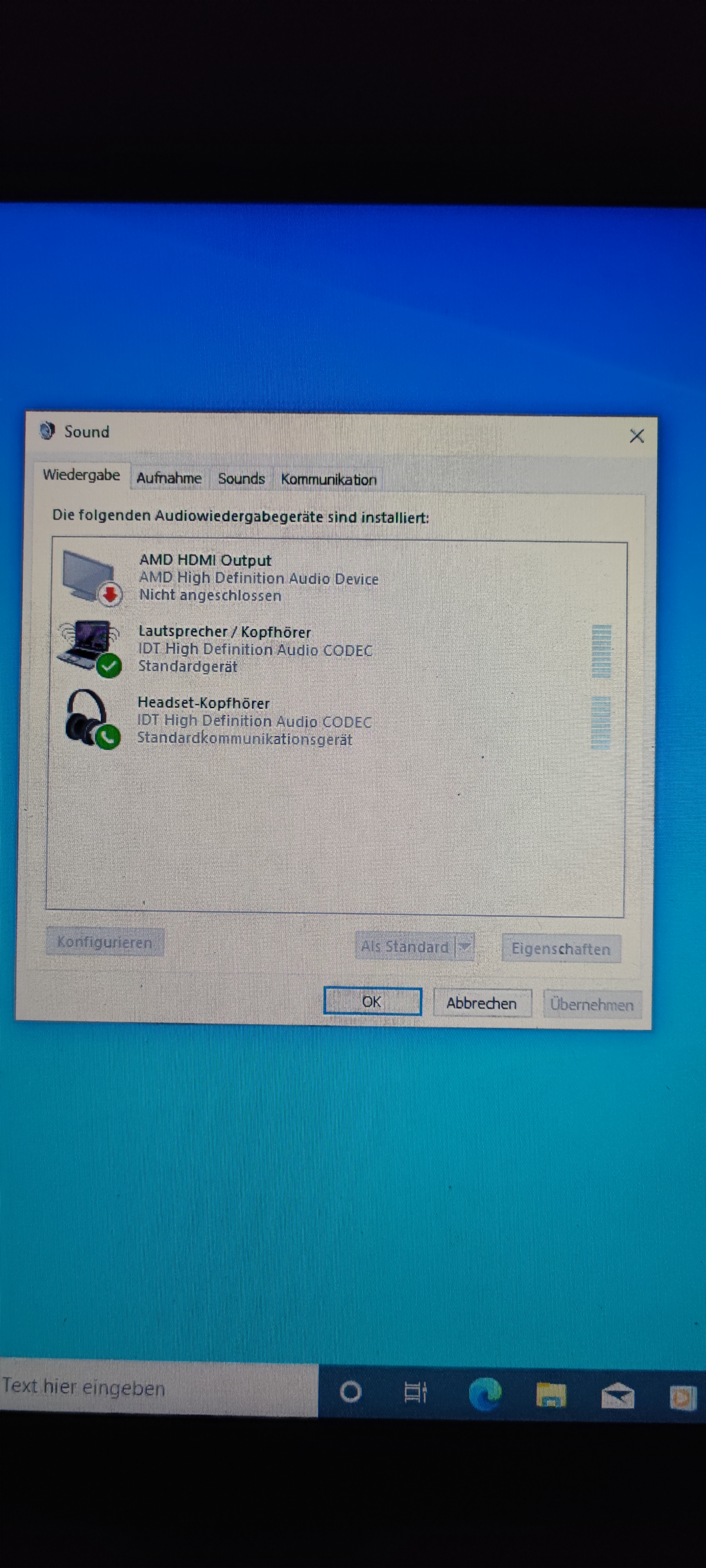

Weder über die internen Lautsprecher, noch über die Kopfhörer Buchse. Es wird aber am ausgewählten Gerät ein Ausschlag angezeigt wenn etwas widergegeben wird.

Wenn Du den Test via Systemsteuerung / Sound machst, hörst Du da was?
Was ist als Standard Wiedergabe Gerät aktiv?

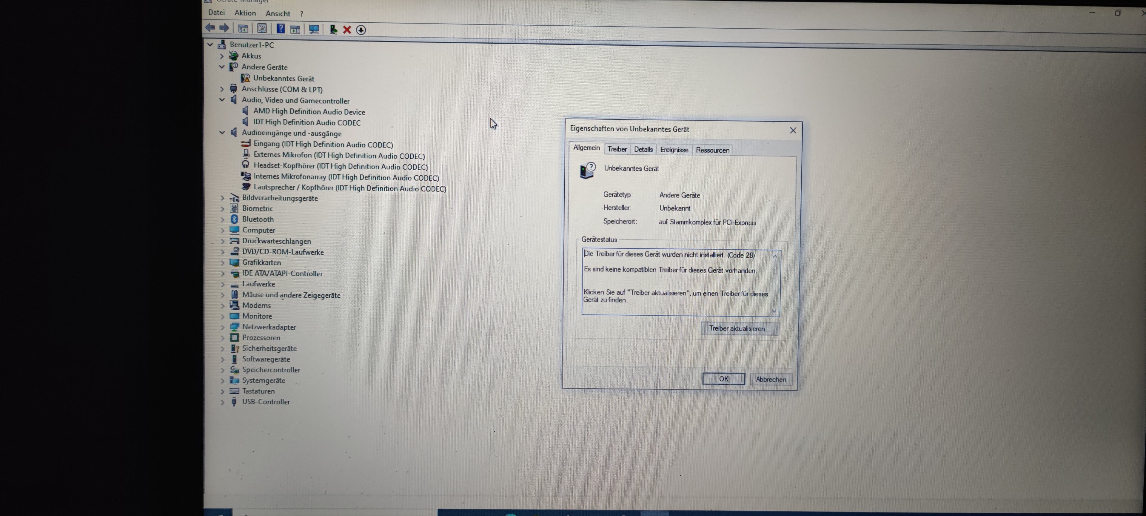

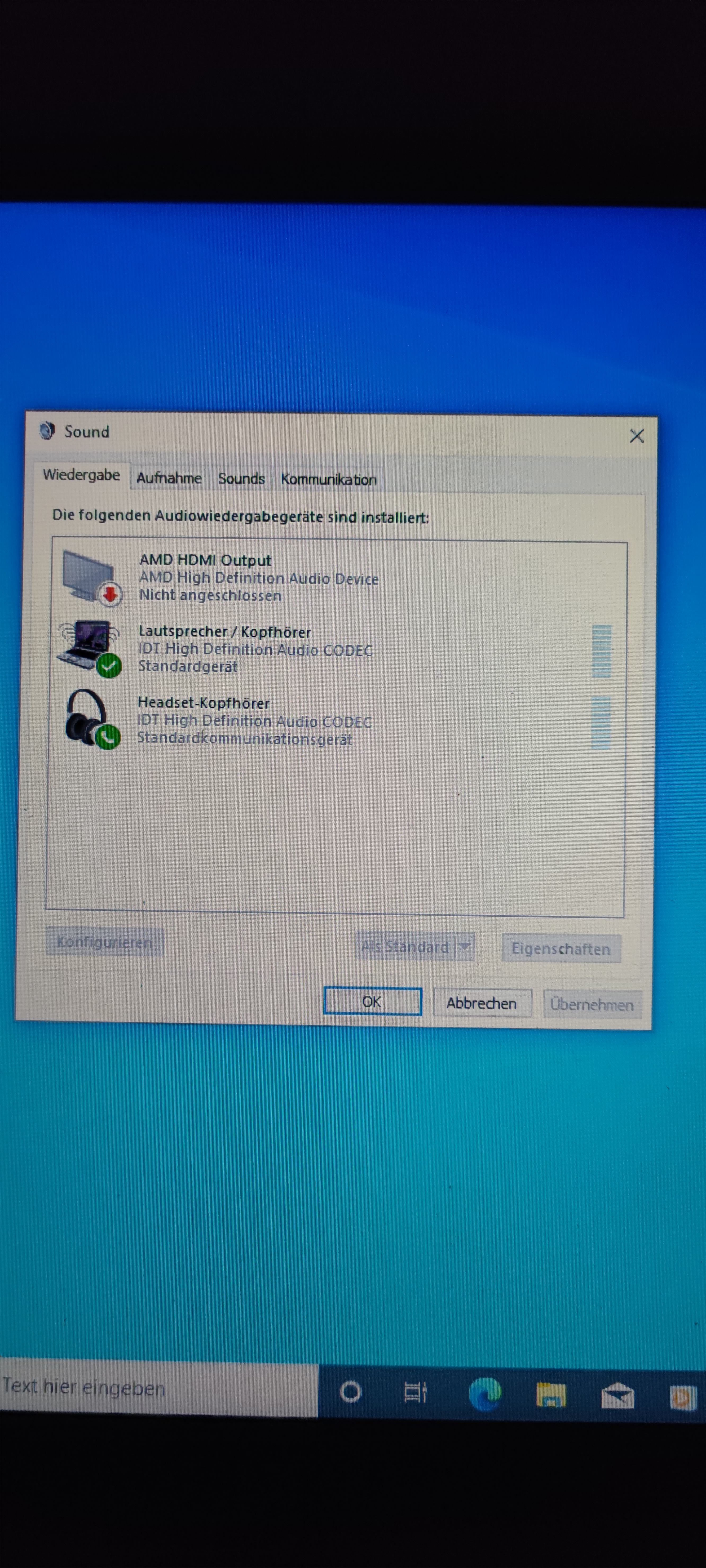

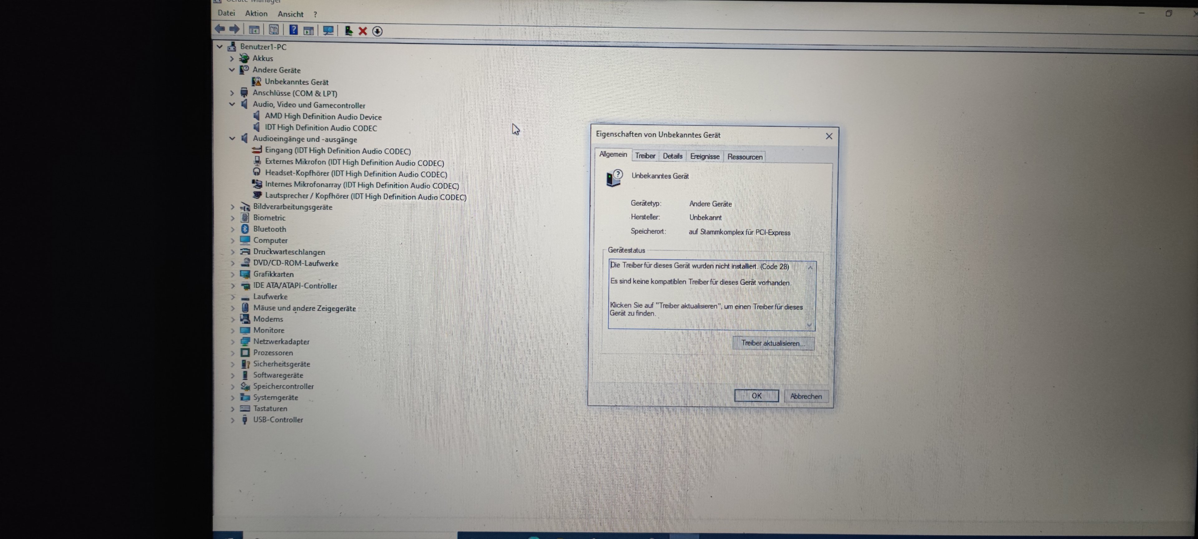

Der Test ist nicht zu hören, aber der Ausschlag zu sehen. Standard Gerät ist "Lautsprecher/Kopfhörer (IDT High Definition Audio)". Im Geräte Manager ist nur ein Gerät mit Ausrufezeichen "Unbekanntes Gerät auf Stammkomplex für PCI Express".
Habe dazu mal alles abfotografiert.

Bei Sound Einstellungen das Standard-Audio Ausgabe Gerät überprüft?
Manchmal verstellt sich das wenn man HDMI anschließt..

OK aber war der Audio Treiber denn der fehlende Treiber im Hardware Manager? Oder etwas ganz Anderes?
Hast du mal nachgeschaut welche Hardware ID das Gerät mit dem fehlenden Treiber hatte?
