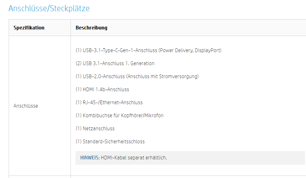

HP Pro Book 440 G7 steht auf der Unterseite...nun schaue ich mal, ob etwas spezifiziert ist....
ok, Sense....demnach kann ich die TB Verbindung zum neuen LG Display entfernen und lieber unter dem Schreibtisch im Kabelkanal das Netzteil regulär verlegen und den kleinen Anschlussstecker rausgucken lassen an die Oberfläche.
Videoverbindung dann wohl über direktes HDMI....
