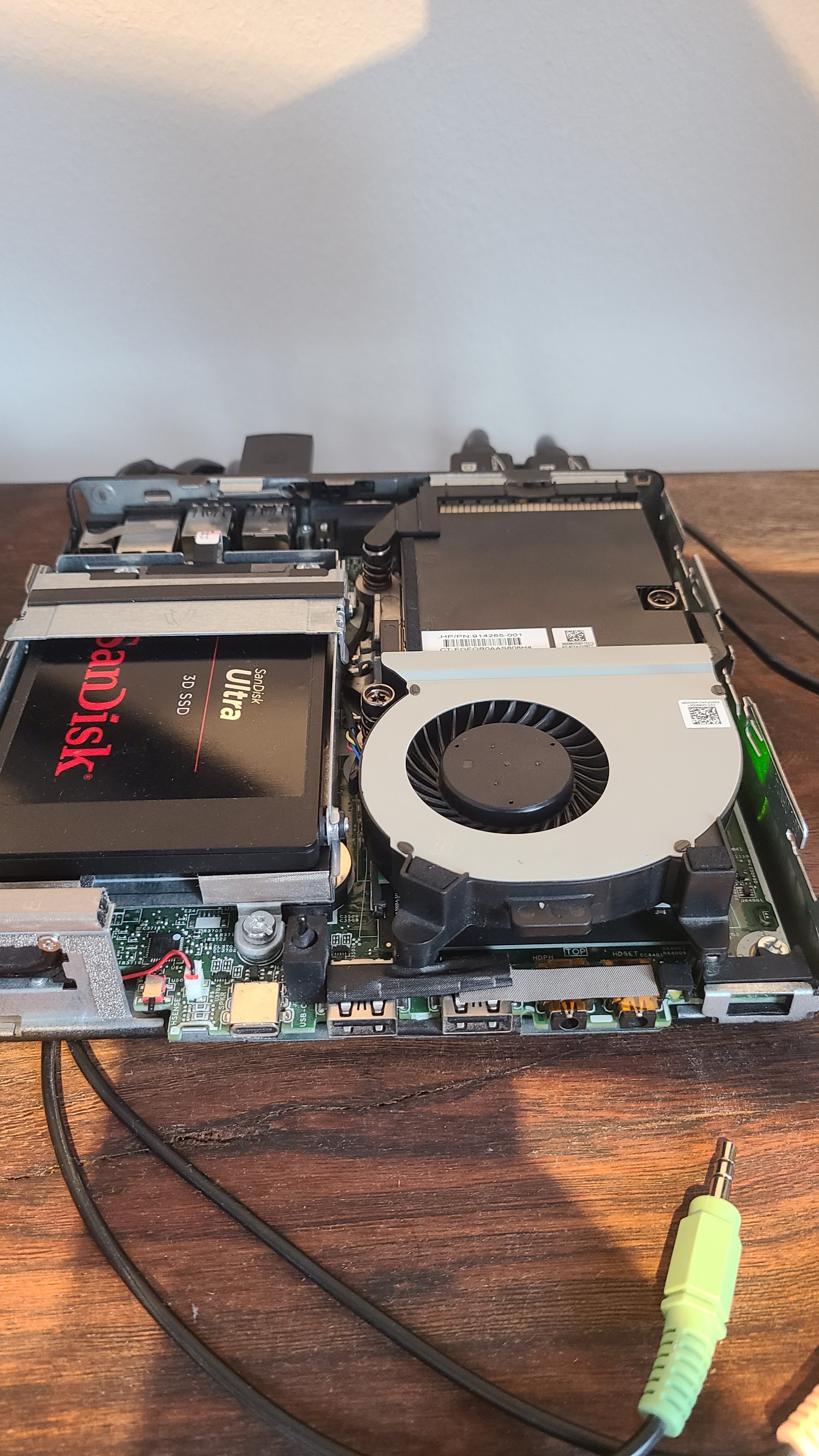

Der Lüfter selbst ist nicht fest montiert sondern liegt vorne nur auf und hinten in einer beweglichen Schiene.
Gesäubert hab ich den Lüfter und den Kühlköper hinten dran schon mal.

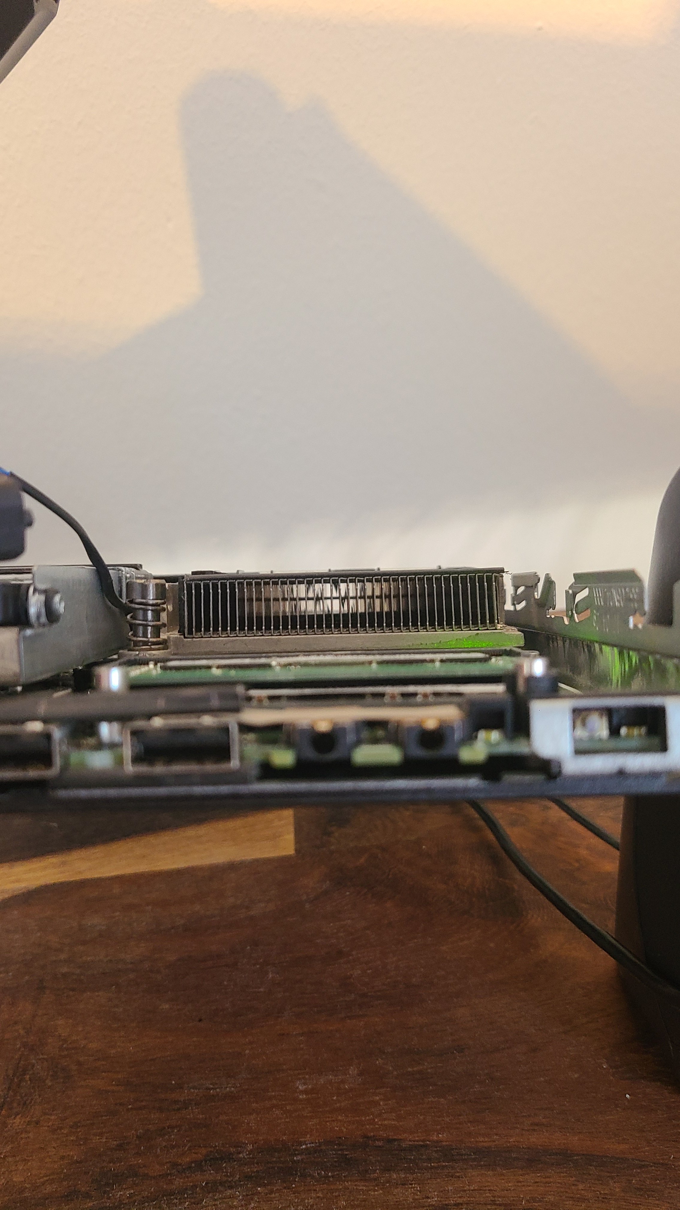

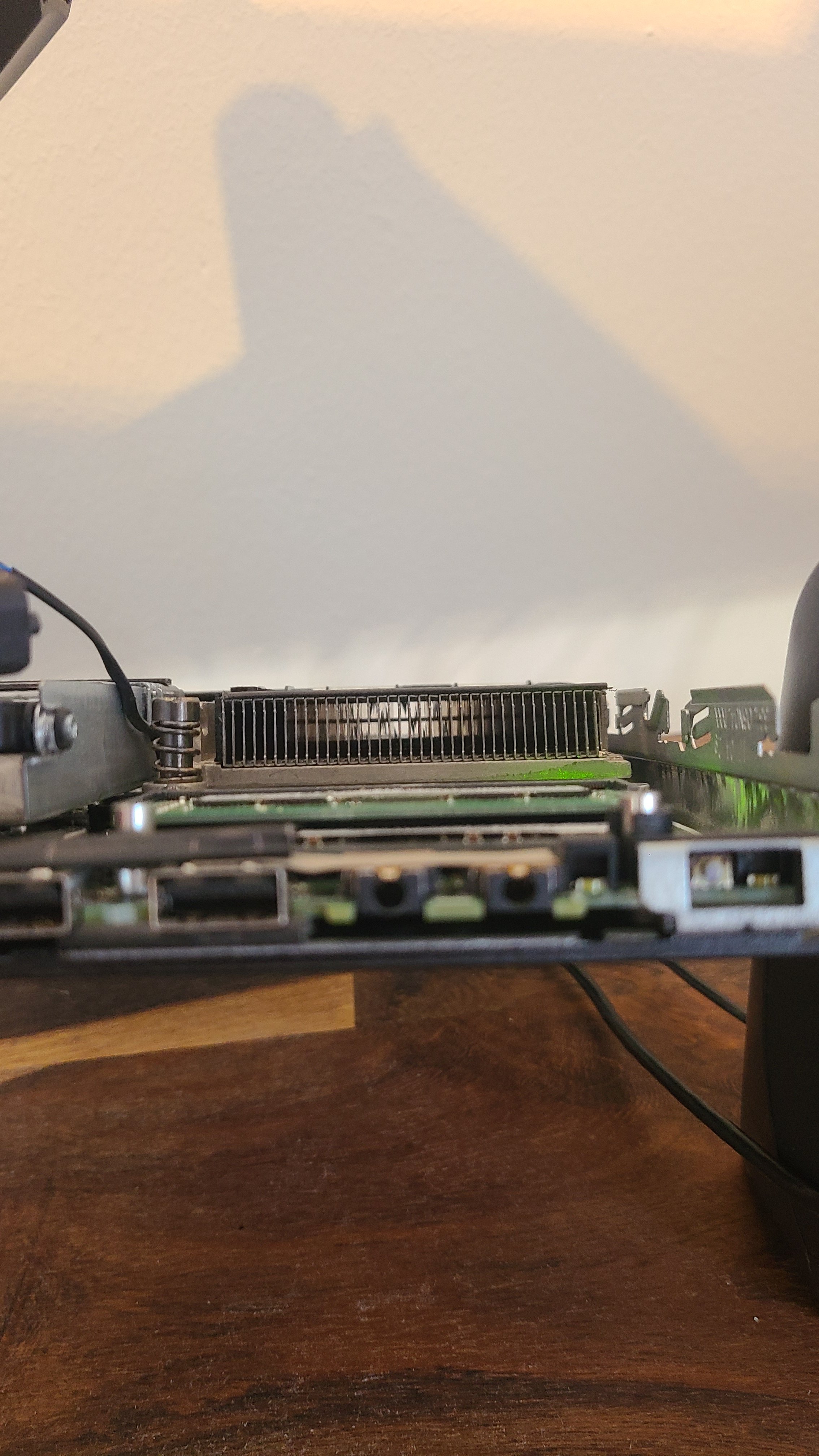

ah was ich noch gefunden hab:
Jemand hat Wärmeleitpads auf den schwarzen Kühlköper geklebt und so mit dem Gehäuse verbunden.
Das kann doch nicht wirklich viel ausmachen oder?

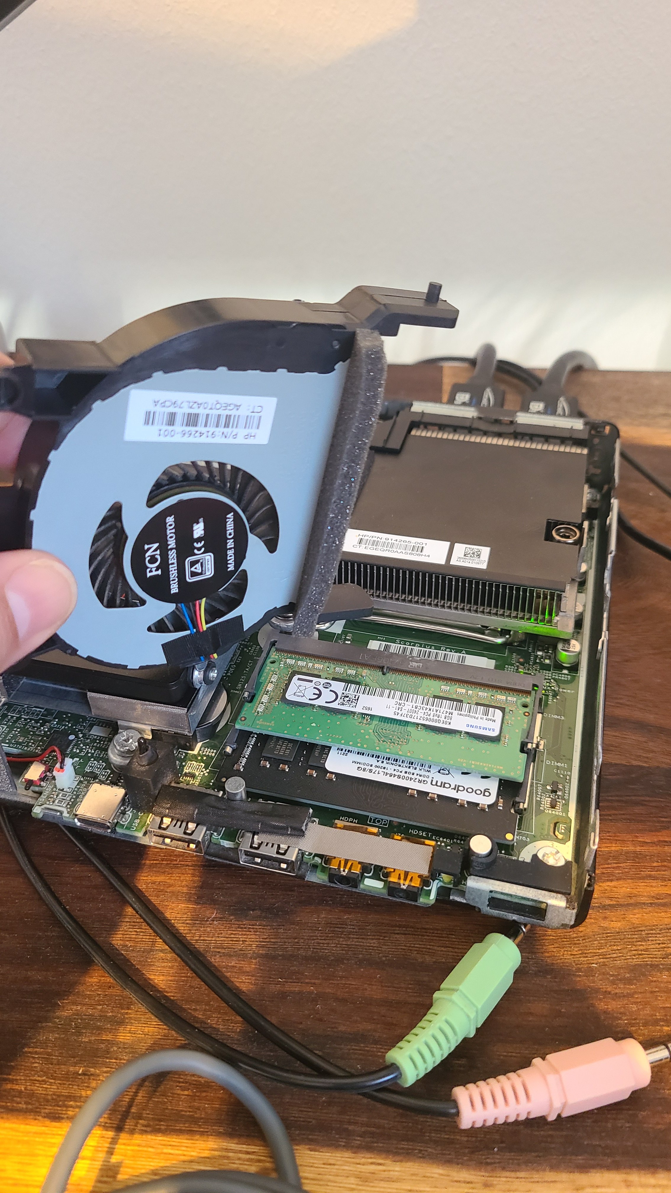

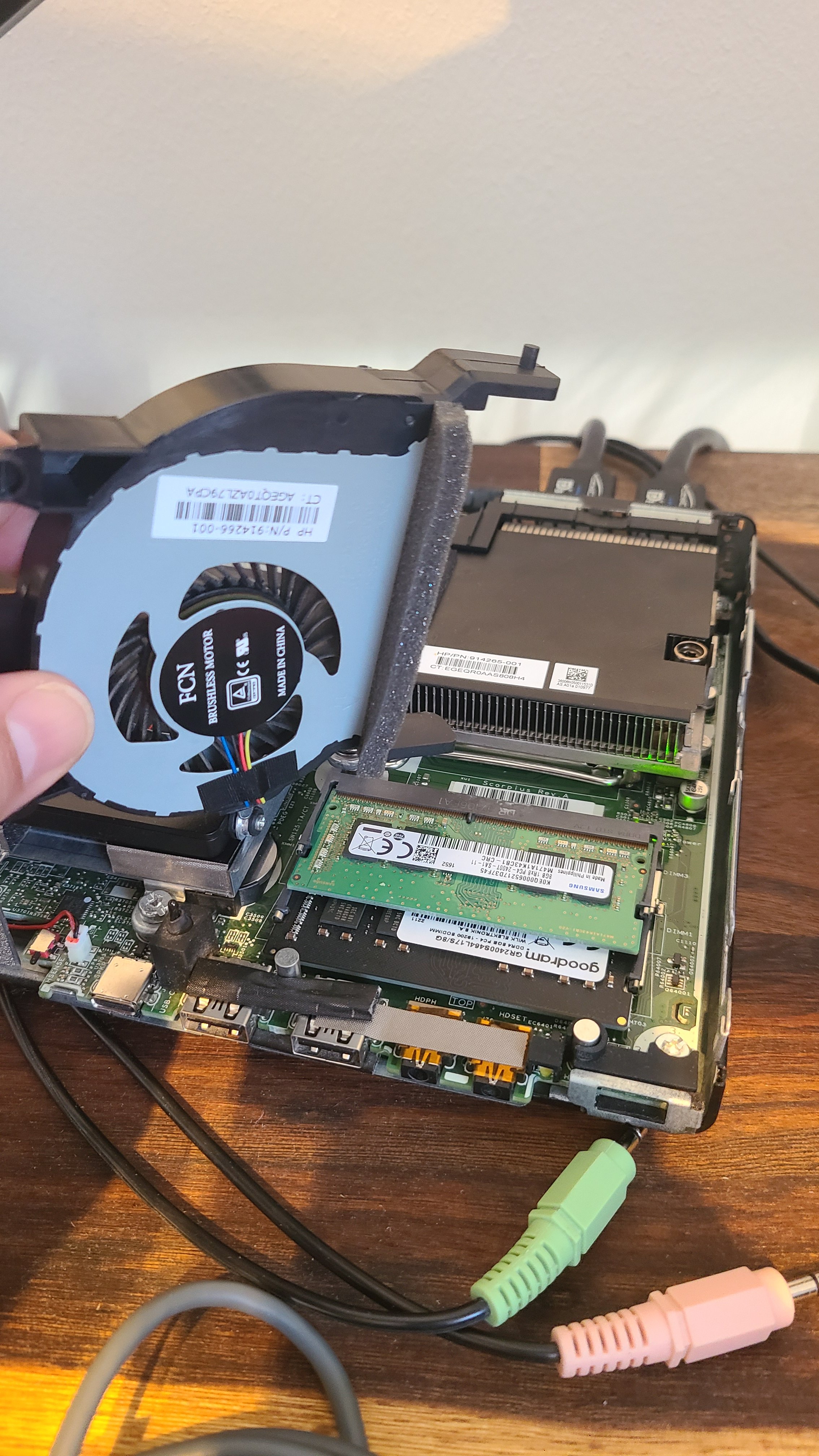

war noch beim G1
Ja hab hab die von einander getrennt, was aber nicht ganz mit deiner Beschreibung überein passt.
Da der Lüfter nicht fest montiert ist kann er einfach abgenommen werden. Sowohl der Lüfter als auch die Kühlkörper (man kann von vorn nach hinten an den Kühlrippen durchgucken) wurde mit Pressluft gereinigt und optisch geprüft.
Den Tausch der Wärmeleitpaste (oder was auch immer da drunter ist) würd ich gern vermeiden, weil es immer eine Batzerei ist und ich garned wissen will was da genau drunter ist.
Wenn die Temperaturen passen sollte es ja auch nicht notwendig sein oder?

Mei den kann man auch entfernen
Ist das mehr oder weniger Arbeit als die Wärmeleitpaste zu erneuern?

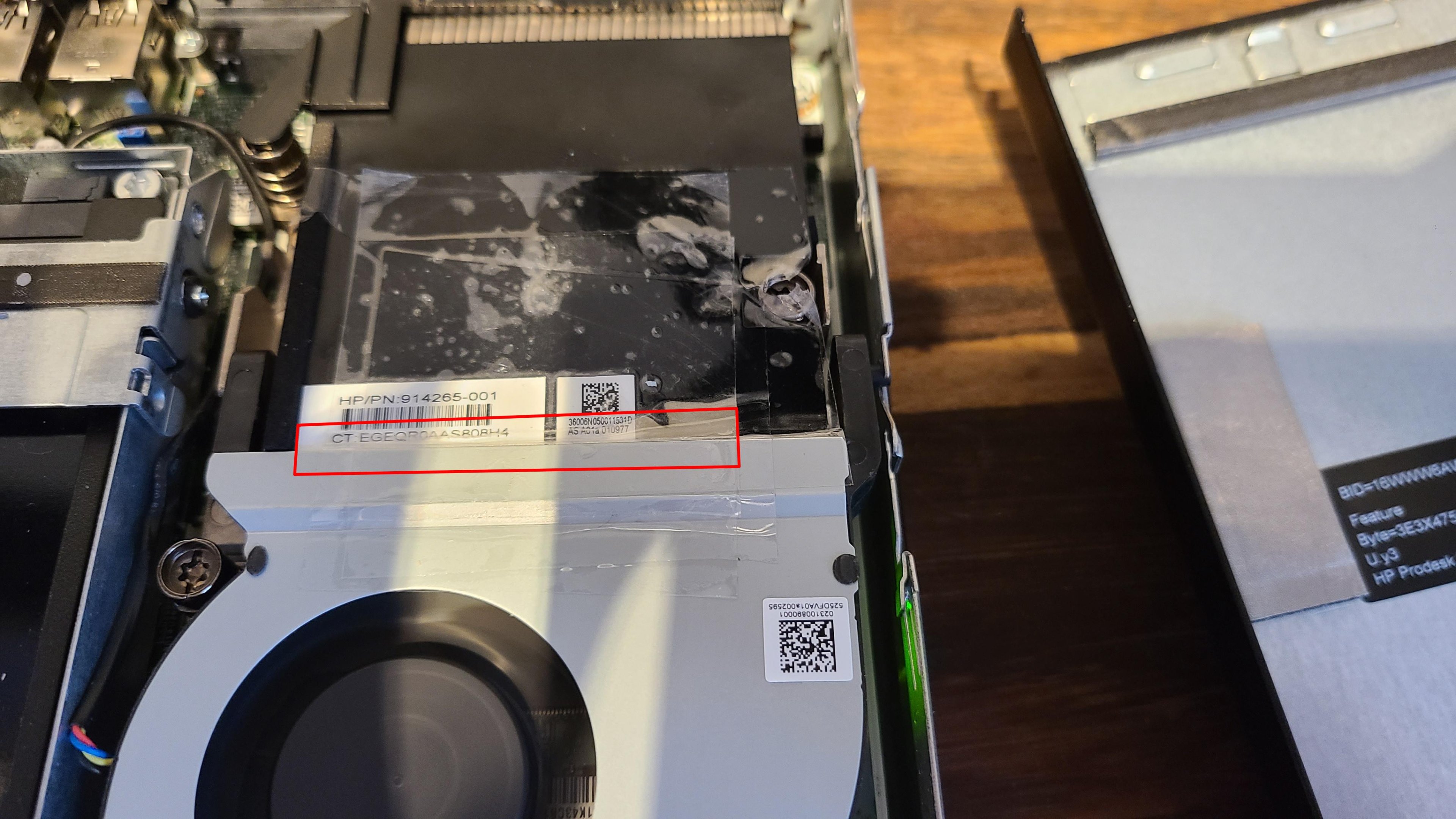

Das größte Lärm-Faktor konnte ich jetzt schon mal ohne die ausstehende Lieferung beheben.
Und zwar hab ich im laufenden Betrieb noch bissl auf dem Lüfter rum gedrückt und hab festgestellt, dass wenn ich auf den Teil des Lüfters der an den Kühlkörper anschließt Druck ausübe, ist das meiste Rattern weg.
Hab das jetzt mal provisorisch mit Klebeband fixiert und ist schon mal um Welten besser.
Wenn wer n Tipp hat was das besser geeignet ist um den Lüfter zu fixieren, immer her damit.

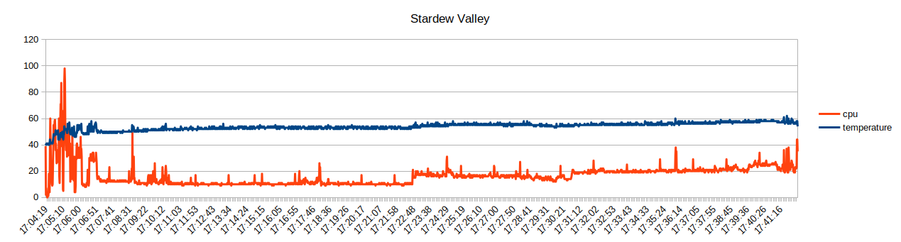

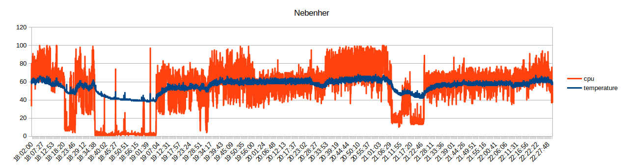

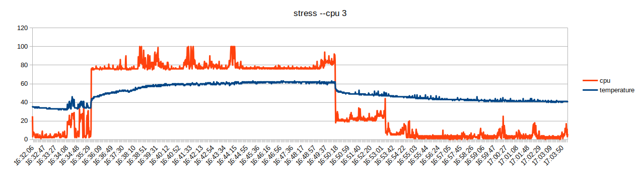

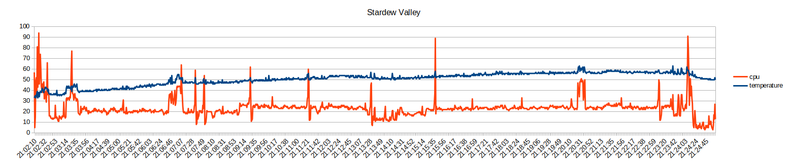

Hab mal 3 Messungen gemacht, um eine Veränderung feststellen zu können.
Kurze Runde Stardew Valley
20min Stresstest auf 3 von 4 Kernen
Einfach nebenher laufen lassen
Glaub ja immer noch nicht dran, dass der Tausch der Paste einen merklichen Unterschied macht.

So hat bissl gedauert, weil des Wochenende dann doch verplant war.
Wärmeleitpaste wurde getauscht (gegen neue Arctic MX-4), genau wie Pads die beim abnehmen des Kühlkörpers beschädigt wurden.
Die Temperaturen haben sich nicht geändert und Lautstärke auch nicht wirklich, siehe Diagramme.
Was bei der Lautstärke wirklich geholfen hat, was das Stück Klebeband (siehe blauer Bereich im Bild unten) und zwei Streifen Wärmeleitpad die übereinander genau auf den Übergang zwischen Lüfter und Kühlkörper übereinander gelegt wurden.
Nicht weil sie für Abwärme sorgen, sondern weil der Deckel jetzt gegen die beiden Streifen drückt und sie die ganzen Vibrationen schlucken.
Unterschied wie Tag und Nacht.
Ich habe einfach ein ca 1mm dicken NVME Wärmepad längs halbiert, die Folie entfernt und die beiden Streifen übereinander in den rot markierten Bereich gelegt. Dann vorsichtig den Deckel drauf und es vibriert nix mehr.
