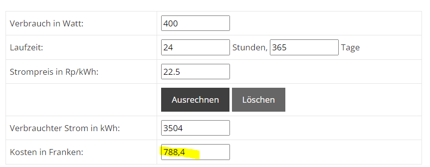

200W x 2 = 400W/h = 0,4kW/h * 24h = 9,6 kW/h * 365d = 3504 kW/h p.a. Und das sind nur die beiden geschätzten Server, der Rest darunter könnte nochmal halb so viel ausmachen.
Danke für deine Einschätzung, ich komme auf ähnliche Resultate
Für den Vergleich: Die jährliche Stromrechnung unseres Drei-Personen-Haushault ist ziemlich genau 1000 Franken. Diese beiden Server + der kleinere darunter verbrauchen also so viel Strom wie ein ganzer Drei-Personen-Haushalt.
