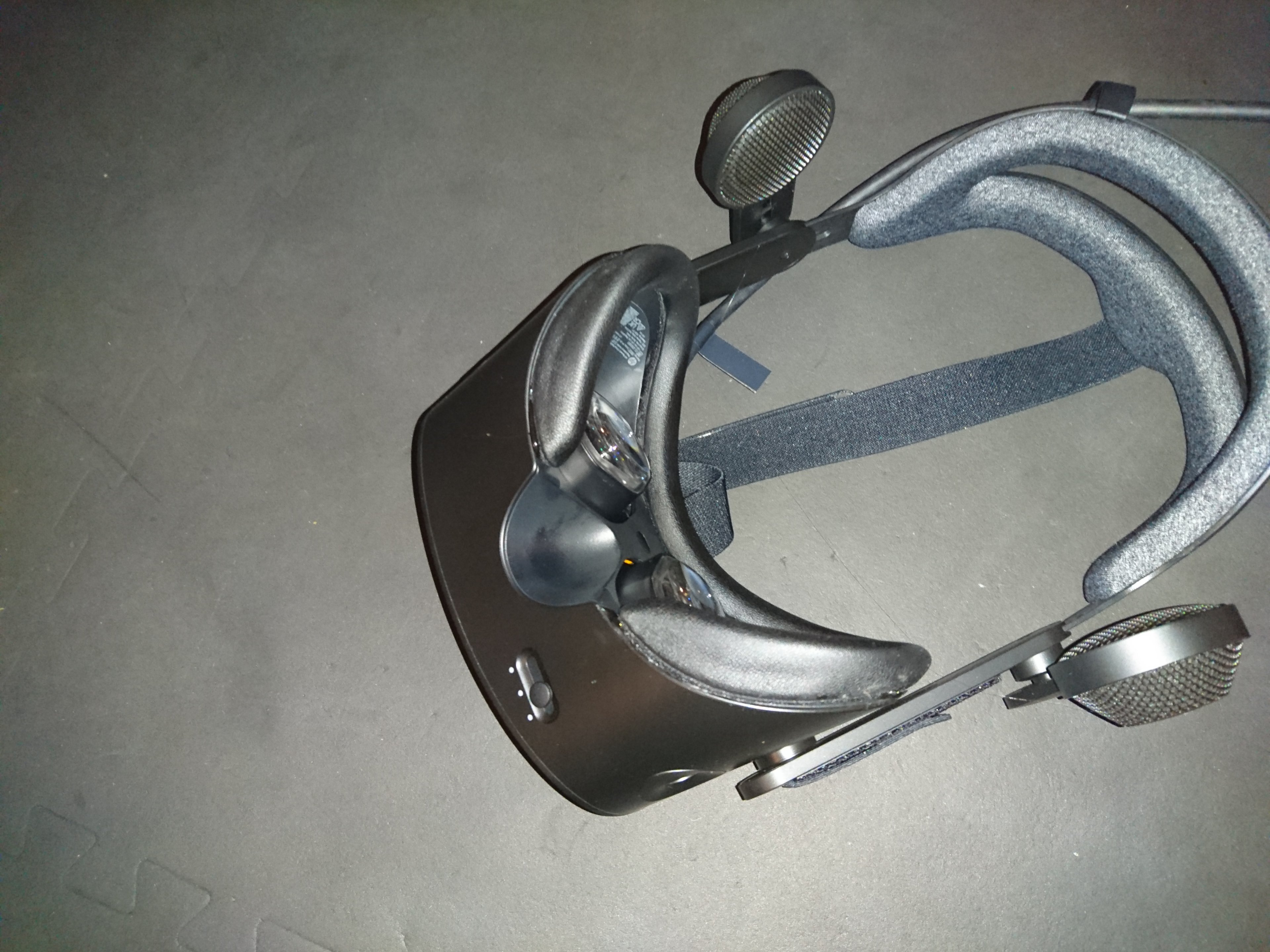

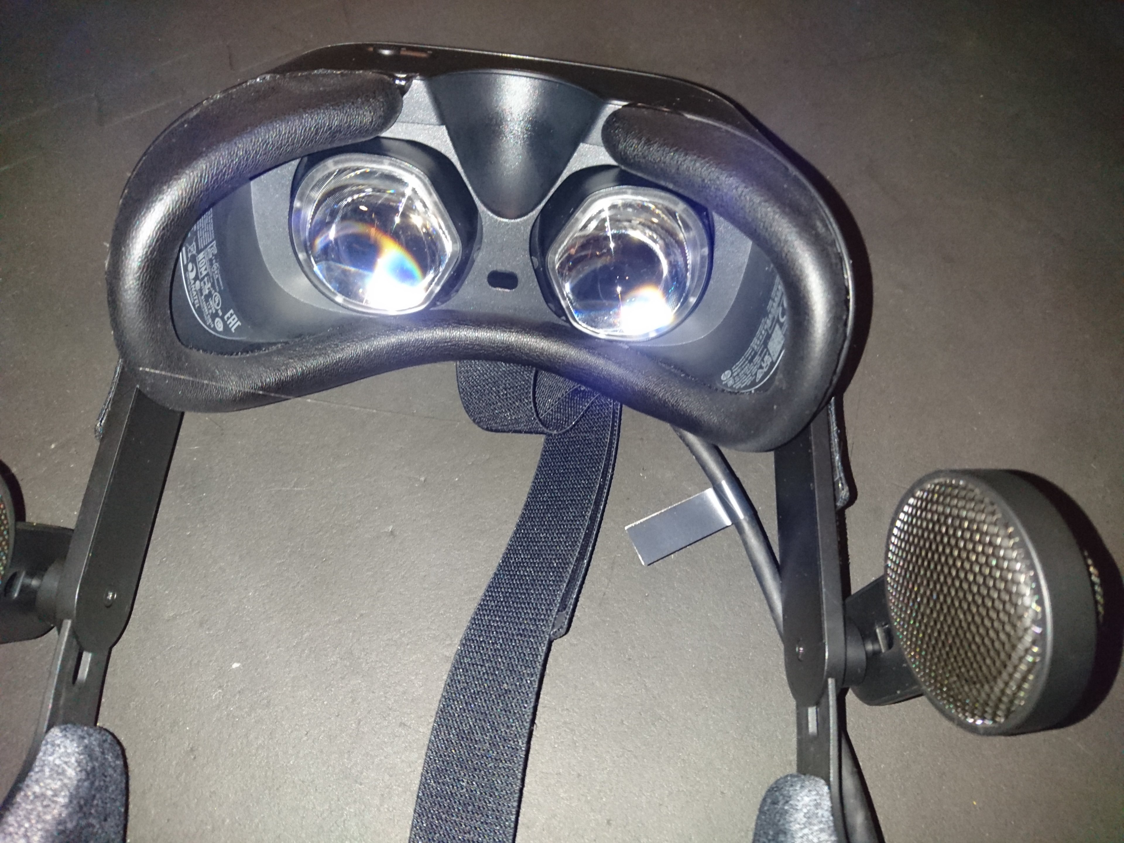

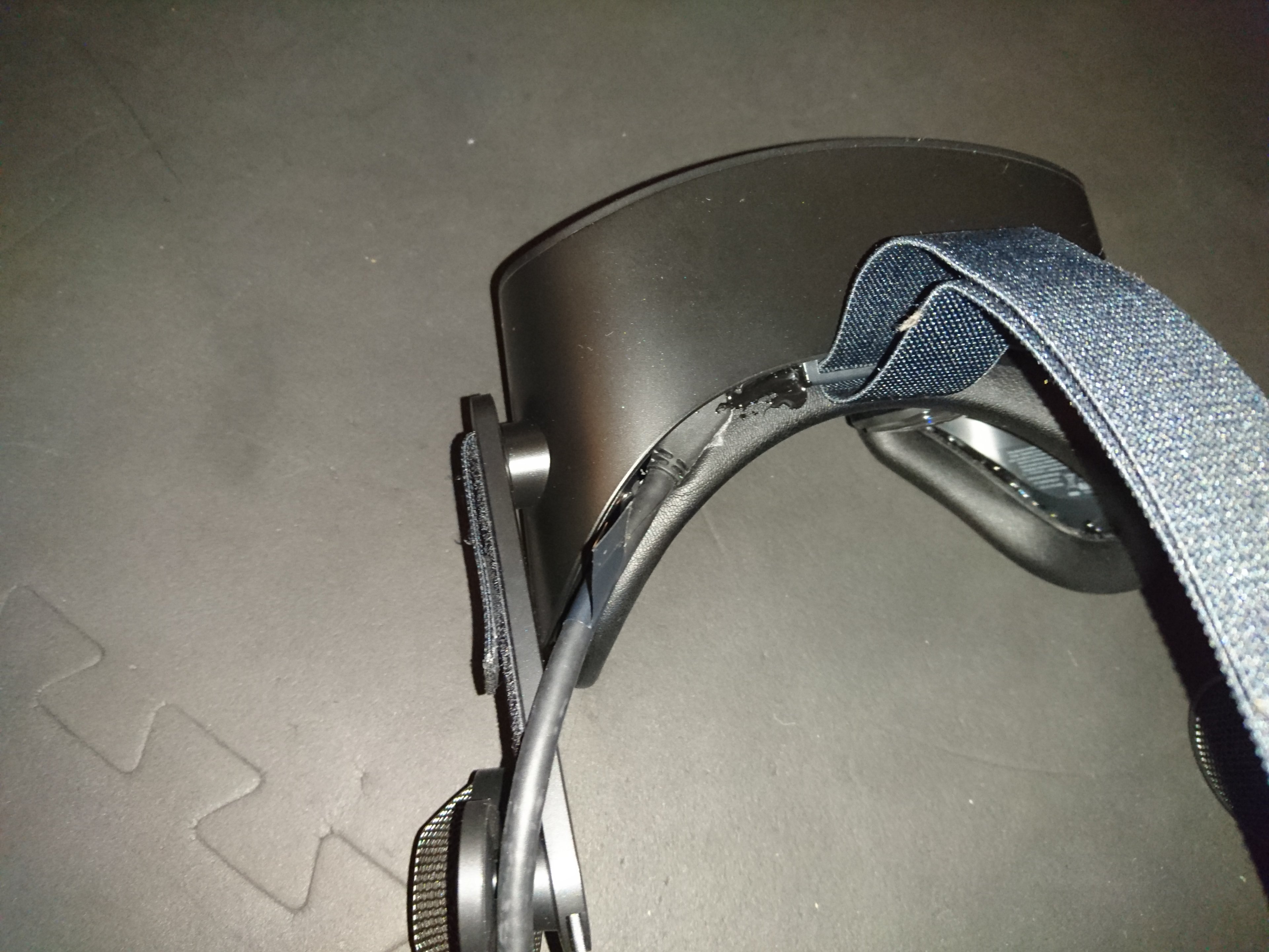

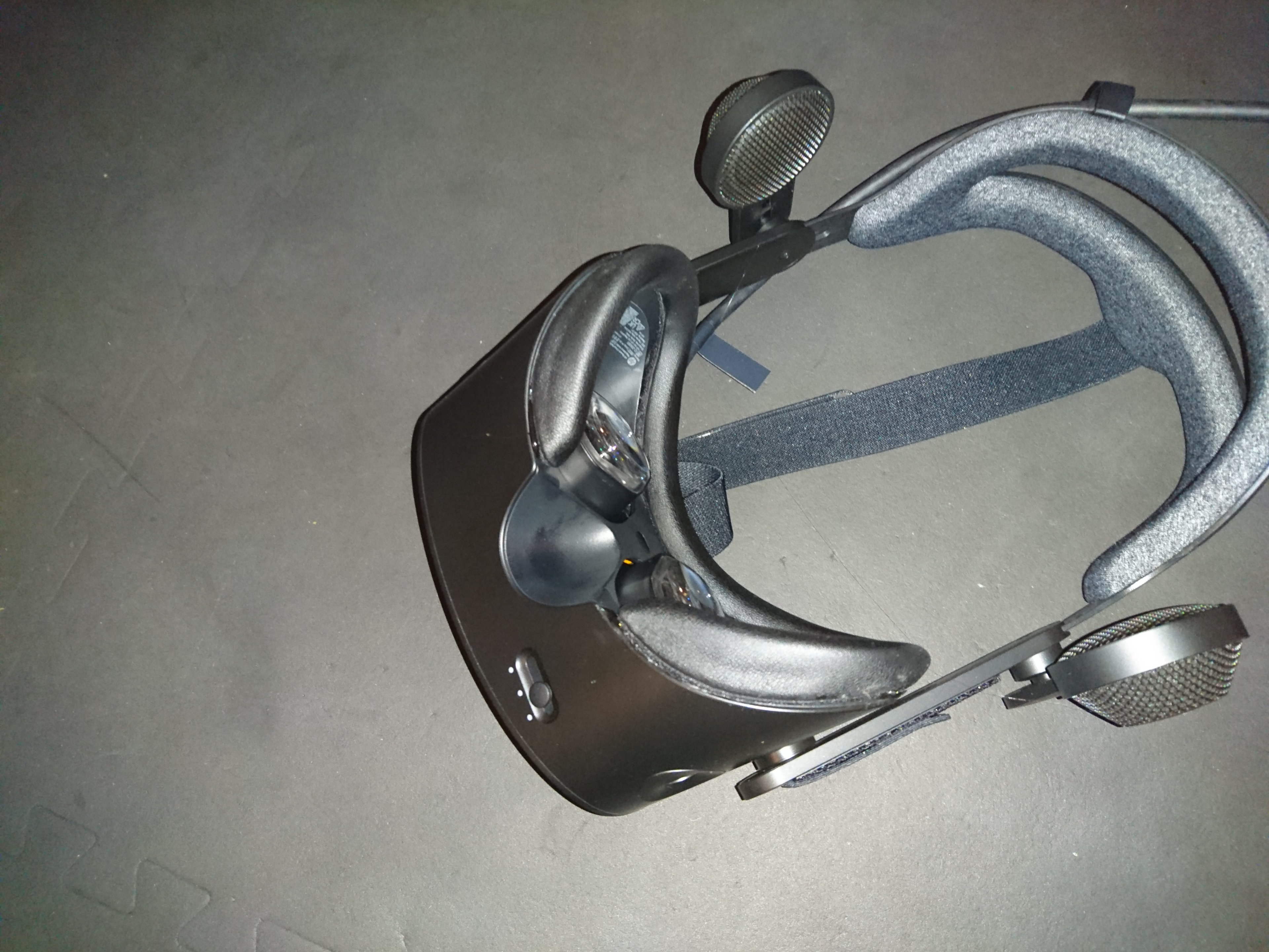

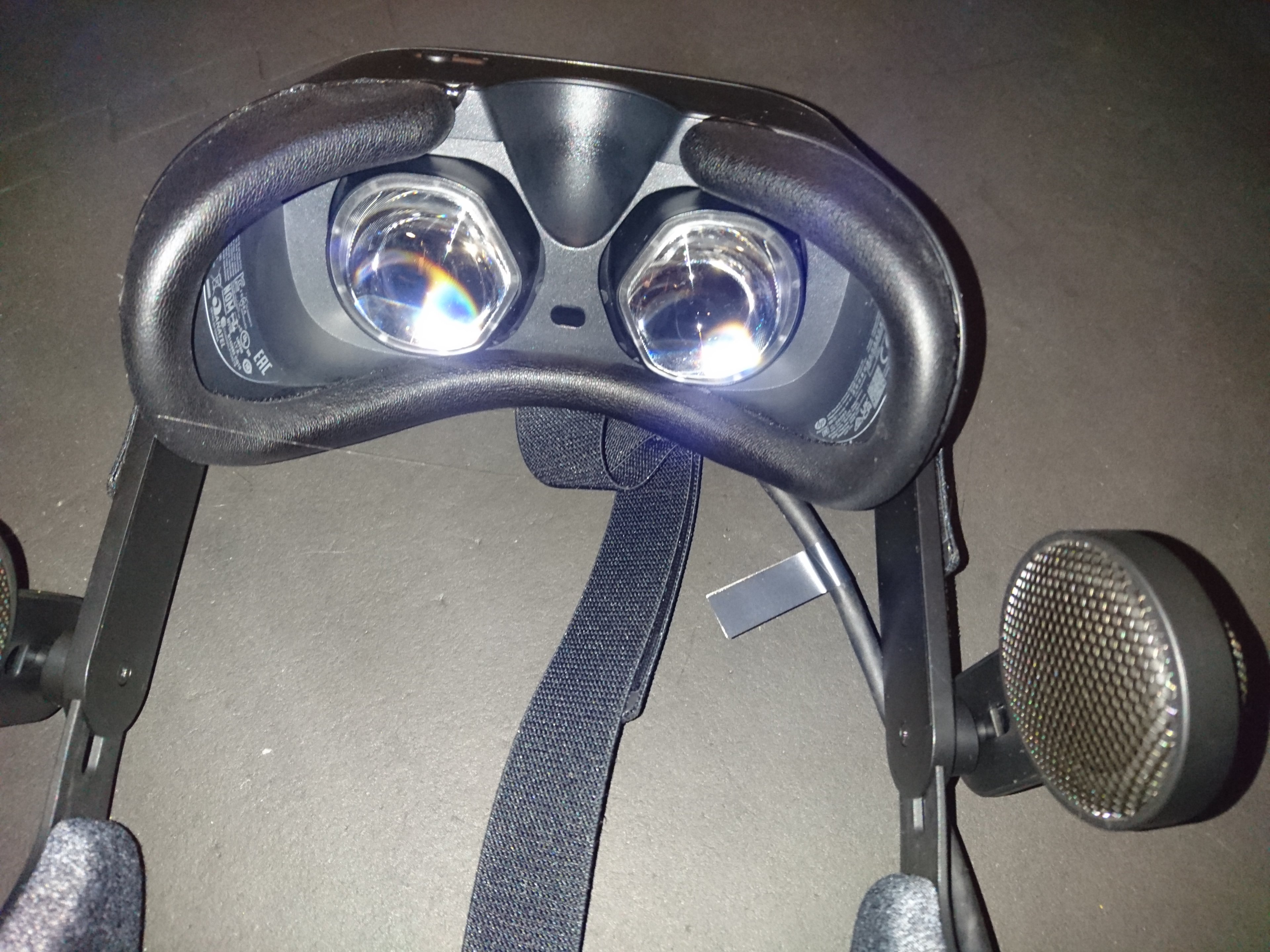

Kann steppis durchwachsenen Eindruck bestätigen. Habe meine 19.00 noch von einem gls-Shop abholen können.
-Helligkeit NICHT größer als bei der g1
-Schärfesweetspot schätzungsweise gleich (habe wie auch bei der g1 Wimpernabstand zu den Linsen)
-FOV horizontal wie vertikal nach meinem subjektiven Empfinden merklich größer! (die vollen 98° nach Test)
-weniger SDE, bei Problemflächen wie dem blauen Himmel im wmr-Standardenvironment wirkt die homogene Fläche glatter, nicht so bröselig
-bin vom Sound seeehr angetan (Ohrabstand 5mm)
-Bequemlichkeit top (habe den Plastevorbau entfernt und das Kunstlederpolster der reverb professional Version draufgeklebt)
Board ist ein MSI X470 Gaming Plus Max, USB3 habe ich in einem der beiden "VR-ready USB3 Ports", sofort erkannt, keine Soundabbrüche oder sonstige Anomalien.
Ich werde jetzt das WMR-Portal resetten und neu installieren und alles nochmal checken.
Im Anhang das angepasste Polster der reverb professional, Dank an "Tunk" für die Dreingabe zum Kabel, was er mir verkauft hatte. Außerdem Frequengangmessung der Kopfhörer mit einem Kunstkopfmikrofon, das man sich ins eigene Ohr tut und dem freeware-Tool "arta".
