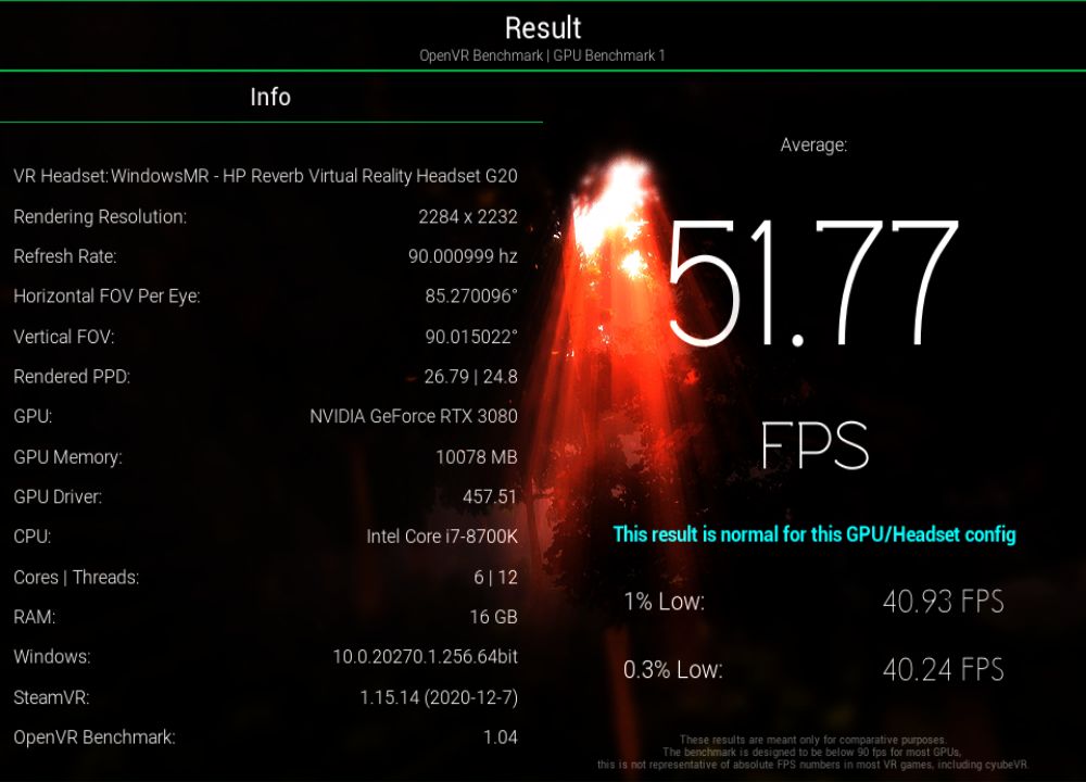

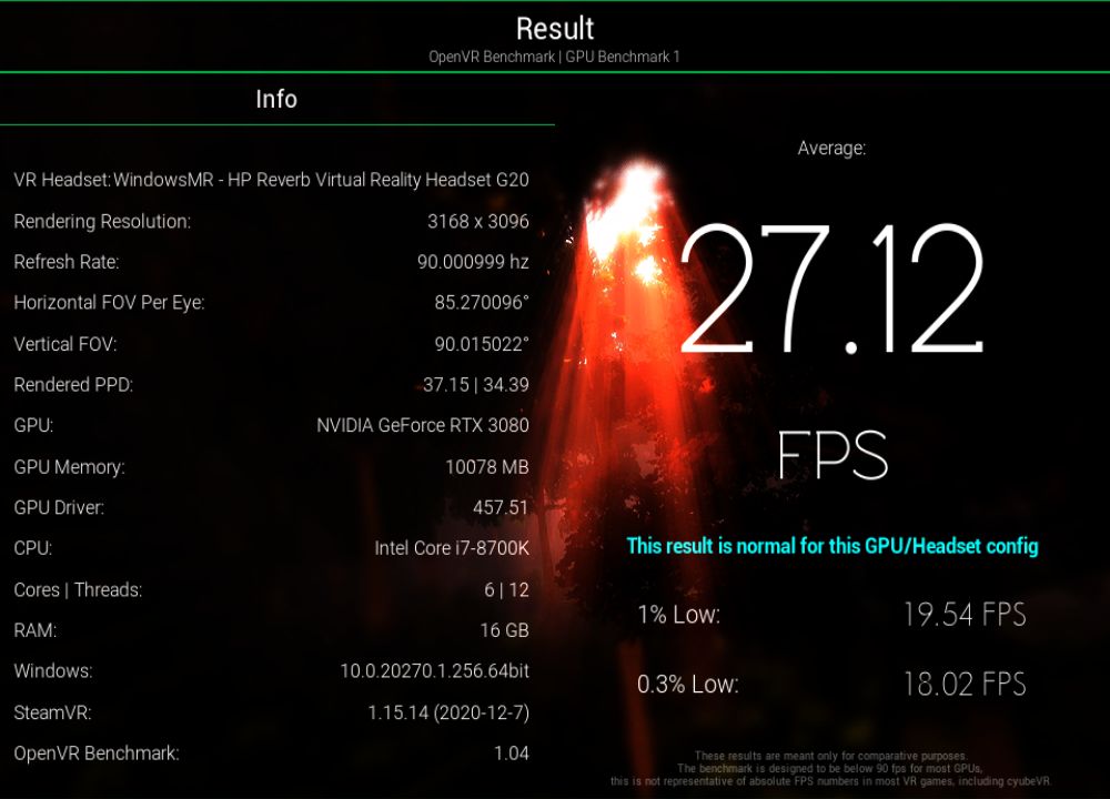

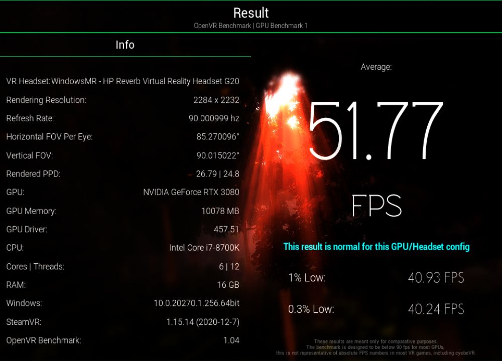

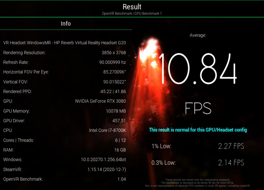

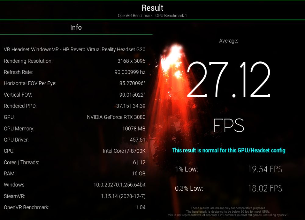

Ich habe keine Ahnung ob das ein neuer Bug ist, aber nachdem ich die Renderauflösung in SteamVR auf Auto gesetzt hatte, hat mir der OpenVR Benchmark 3856 x 3768 Pixel ausgespuckt.

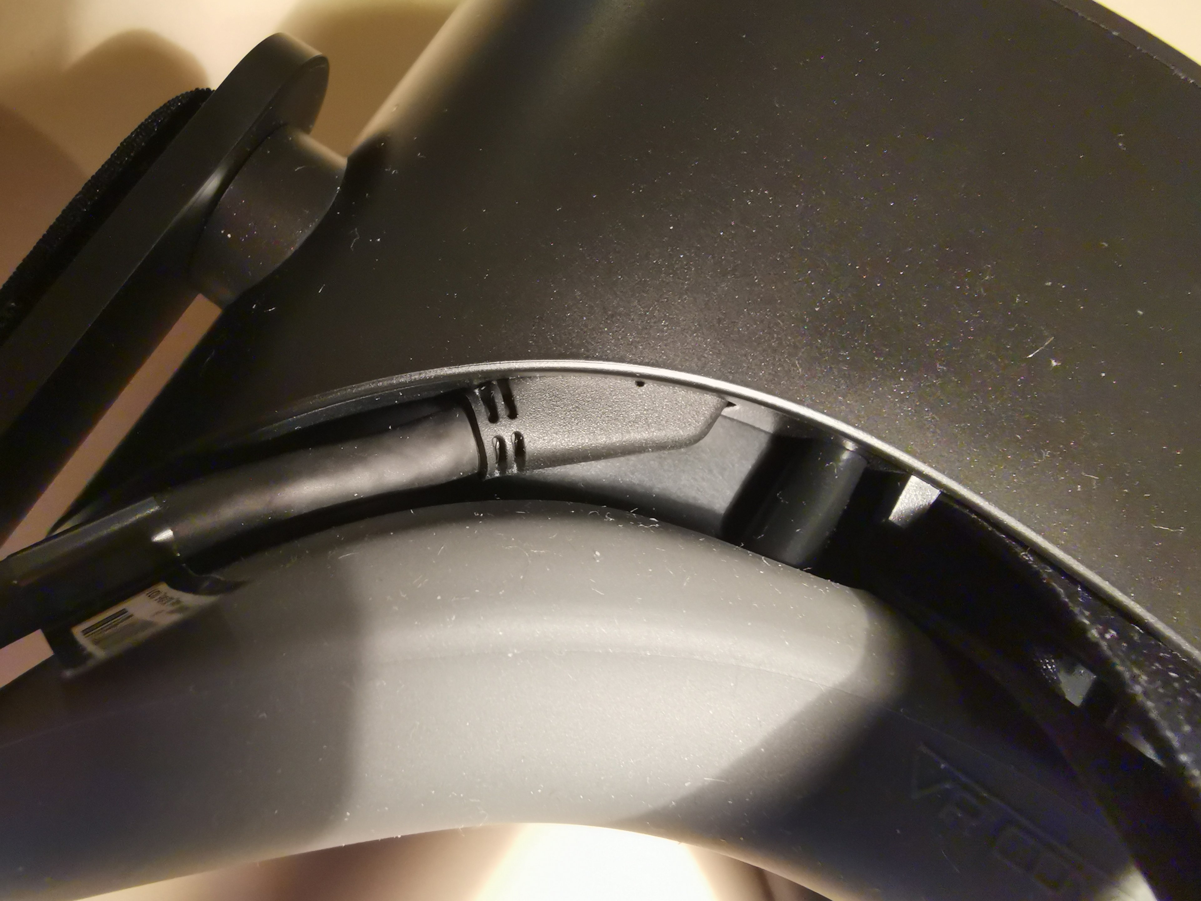

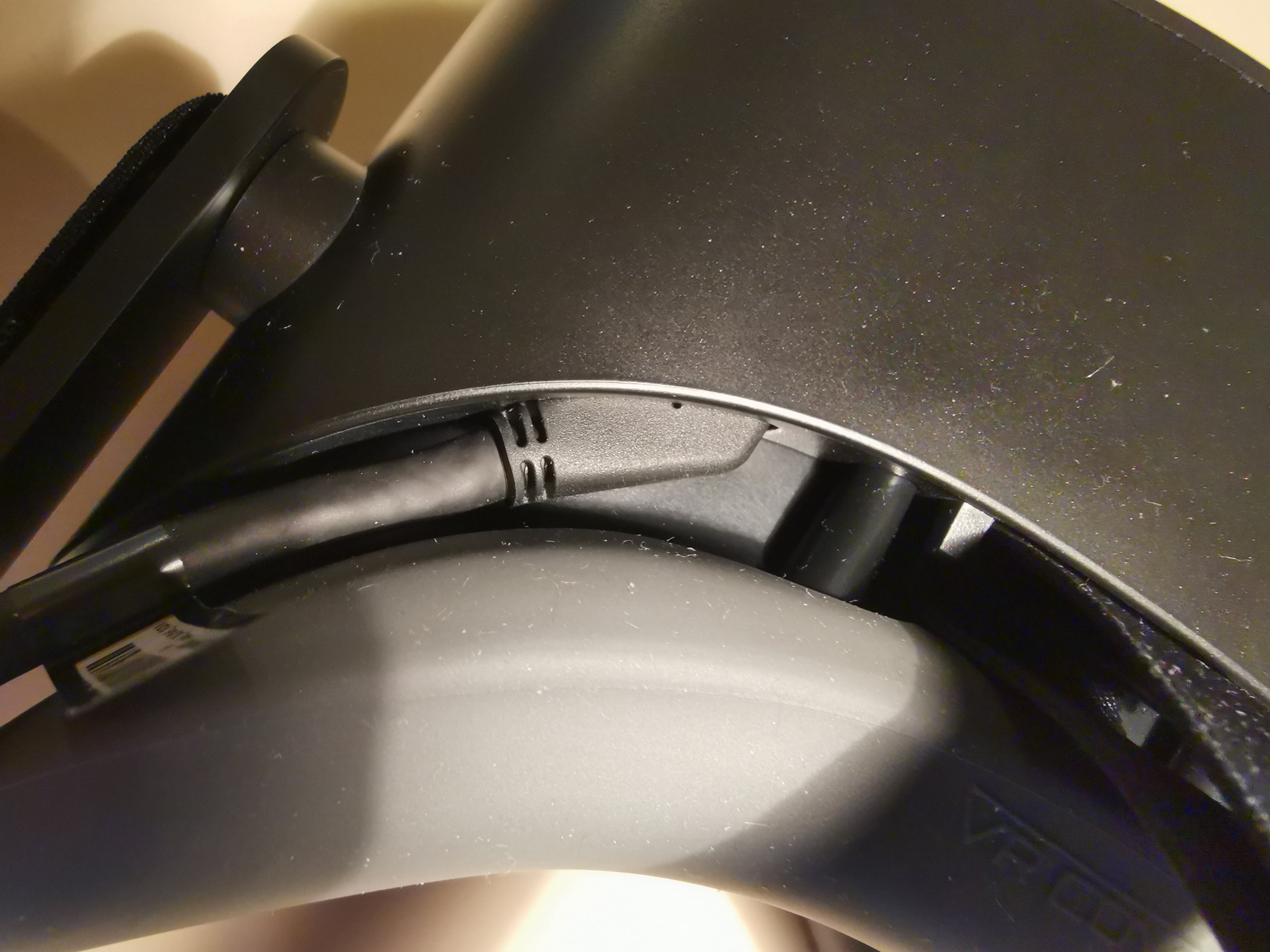

Moin moin bei mir kam es auch zuerst zu Problemen. Dann sagte das WMR es könne nicht im 90 Hz Modus starten .Ich habe darauf hin den Stecker am Headsed gedrückt (bis Wasser kam).Der Punkt der auf dem Stecker vorhanden ist schaut nur noch zur Hälfte raus.Seit dem keine Probleme mehr.Linker Kopfhören hat auch ausgesetzt.Habe darauf bede Seiten abgeschraubt .Mit Reinigungs Alkohol die Kontakt Punkte(hatte ich bei meiner G1) und die Stifte gereinigt und wieder angeschraubt . Problem behoben seitdem keine Ausetzer mehr. Hier noch mal ein paar Links :
