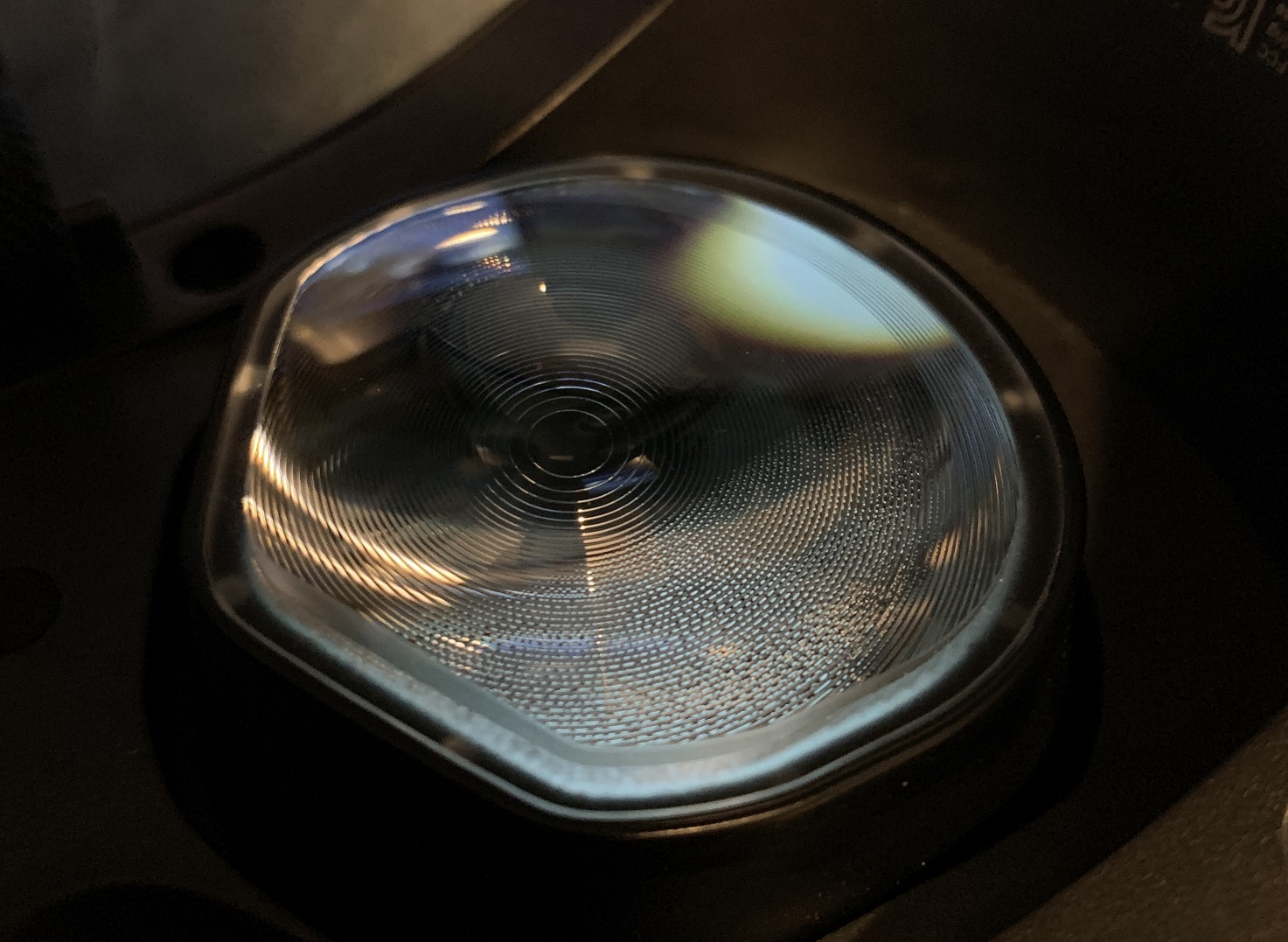

DonnyDepp schrieb:wow lassen sich die linsen echt so einfach raushebeln?
sind die nicht vollverklebt am rand? achso, er hat eine heissluftpistole verwendet zum kleber lösen.
Ich glaube nicht dass die Linsen der G2 verklebt sind. Wenn ich unter der G2 schwitze und das auf die Linsen kommt, dann saugt sich das sofort unter die Linsen und legt sich an der Innenseite der Linsen an. Vor allem bei der Verwendung von Sehstärke-Einsätzen passiert das regelmäßig.
pitu
Fleet Admiral
- Dez. 2005
- 10.778
Laut dem Reddit User sind sie verklebt.mariozankl schrieb:Ich glaube nicht dass die Linsen der G2 verklebt sind.
p.s.: hast du schon RMA gestartet?
It's-a me!
- Dez. 2008
- 1.674
Dann aber bestimmt nicht die ganze Kante entlang. Sonst könnte so etwas niemals passieren.pitu schrieb:Laut dem Reddit User sind sie verklebt.
Hab den Händler angeschrieben, E-Mail wurde zur Serviceabteilung weitergeleitet und jetzt warte ich auf eine Antwort.
Das Wasser durch schwitzen in die Linse einläuft ,habe ich bis jetzt auch nur von dir gelesen.mariozankl schrieb:Dann aber bestimmt nicht die ganze Kante entlang. Sonst könnte so etwas niemals passieren.
Event. ein Fehler in der Konstruktion ist bei deinem Gerät?
It's-a me!
- Dez. 2008
- 1.674
Also dass die Linsen innen/hinten beschlagen habe ich schon in 2 oder 3 anderen Foren gelesen.
Hier z.B. https://www.reddit.com/r/HPReverb/comments/jy5utz/lenses_fogging_up_inside/
Also ich bin definitiv nicht der einzige mit diesem Problem.
Mist ,dann muss man da aufpassen ,bin wegen noch nicht zum schwitzen gekommen.mariozankl schrieb:Also dass die Linsen innen/hinten beschlagen habe ich schon in 2 oder 3 anderen Foren gelesen.
Wenn jetzt jemand einen "HP Alternative Shop" eröffnen würde ,dort ein rebuild anbieten würde, quasi neue Linsen ,neues Cover usw. für 100 Euro . Wenn das für den Preis machbar wäre hätte er wohl viele Kunden . Auf reddit und ja auch hier sind ja die wenigsten begeistert mit dem jetzigen Zustand. Ich bin zufrieden ,aber für 100 eur würde ich das auch in Anspruch nehmen xD ^^

pitu schrieb:@Kraeuterbutter
der erste Verrückte hat es getan. G2 Gear VR Lens Mod 👍
https://www.reddit.com/r/HPReverb/c...urce=share&utm_medium=ios_app&utm_name=iossmf
Hello, I have tried my gear lenses on the G2 and 0 god rays, all sweet spots. Now we just need to design a good support. I don't know 3D design, can anyone help?
ich hab hier eine Antwort auf Reddit von Alan Yates gefunden
(Alan Yates: einer der führenden Entwickler bei Valve für VR, hat Lighthouse-Tracking entwickelt)
zum Thema Linsen, und warum die Vive (und wohl auch die meisten anderen headsets) Frenel-Linsen verwenden!
https://www.reddit.com/r/Vive/comments/8ea207/psa_alan_yates_on_the_gearvr_lens_mod/dxzkm5o/
da erklärt er, warum man sich für Frensel LInsen entschieden hat, obwohl sie mehr Godrays haben und kleineren Schärfesweetspot
Auszug: "The frensel lenses were not selected for low mass, low cost, hiding subpixel structure, filling SDE or any of the other crazy conspiracy theories I have read. {..} They are not "cheap" lenses and need special equipment to make well."
zum Linsenabstand sagt er (kann man heute auf das G2-Problemkind anwenden):
"Anything that gets your eyeball closer to the lens will make things better, more FOV, less swim, better focus at the periphery, less stray light."

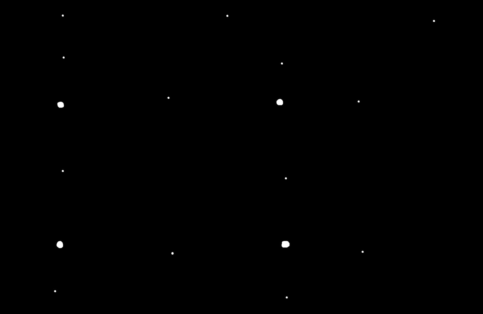

Mit den Registry Einstellungen bekommt man das "Ausbluten" von schwarzen Buchstaben auf weissem Hintergrund recht gut in den Griff.
Habe mir dafür n billiges Testbild gepainted:
Wenn ihr nun die Registry Schlüssel hinzufügt:
HKEY_LOCAL_MACHINE\SOFTWARE\Microsoft\Windows\Dwm\ExtendedComposition\ColorDistortion
HKEY_LOCAL_MACHINE\SOFTWARE\Microsoft\Windows\Dwm\ExtendedComposition\ColorDistortionB
HKEY_LOCAL_MACHINE\SOFTWARE\Microsoft\Windows\Dwm\ExtendedComposition\ColorDistortionG
HKEY_LOCAL_MACHINE\SOFTWARE\Microsoft\Windows\Dwm\ExtendedComposition\ColorDistortionR
Als DWORD anlegen und im Dezimalformat die Werte einstellen.
ColorDistortion auf 1 setzen zum aktivieren und bei den anderen ist 1000 quasi der Nullwert.
Das testbild einfach auf dem Desktop öffnen, Regedit offen halten und im WMR auf dem Desktopfenster aufs Bild schauen. Wenn man so einen weißen Punkt nun zentriert und nach aussen gleiten lässt, dann hat er optimalerweise auch am Rand keine bunten Ränder.
Bei mir hatten die Kreise, wenn sie im Randbereich waren, einen roten Rand.
Nun kann man das Headset absetzen, an den 3 Werten rumspielen, das Headset wieder aufsetzen und man sieht sofort das Ergebnis der Änderung.
Bei meinem Headset siehts nun ganz gut aus mit:
ColorDistortionB 999
ColorDistortionG 1001
ColorDistortionR 1002
Quelle: https://forums.flightsimulator.com/...t-spots-observations-and-solutions/343611/115

hmm.. ich spiele mich seit 10min rum...DonnyDepp schrieb:Bei meinem Headset siehts nun ganz gut aus mit:
aber irgendwie wird es nicht besser..
nehme ich zu große/zu kleine Werte seh ich eindeutig wie es sich veschlechtert oder überhaupt die Kreise sich teilen
aber besser als Standard scheine ich es auch nicht hinzukriegen
also ich sehe auf einer Seite des kreises grün auf der anderen violett
spiele mich mit den Werten im Bereich 997 bis 1003
aber wie gesagt: besser wirds nicht bei mir
