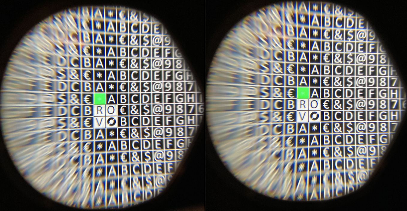

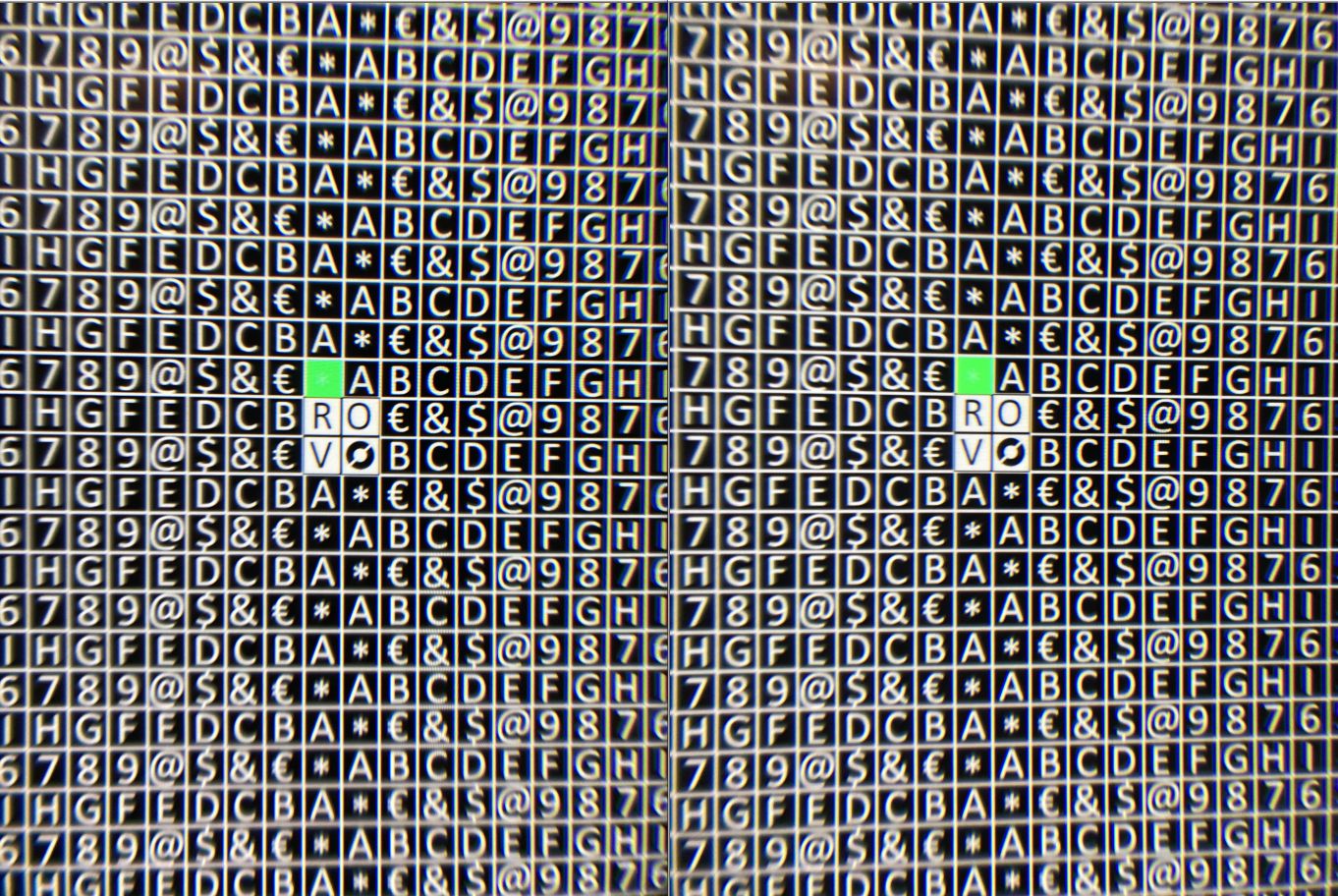

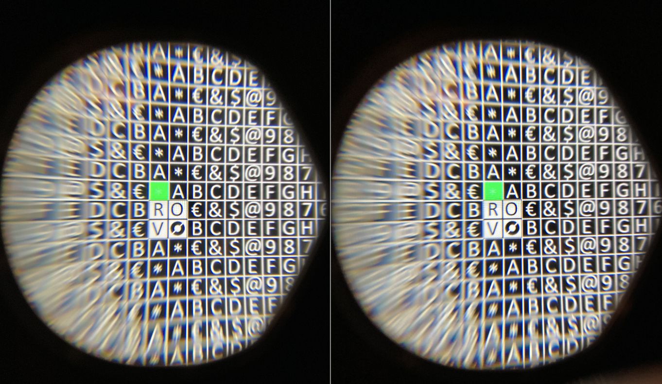

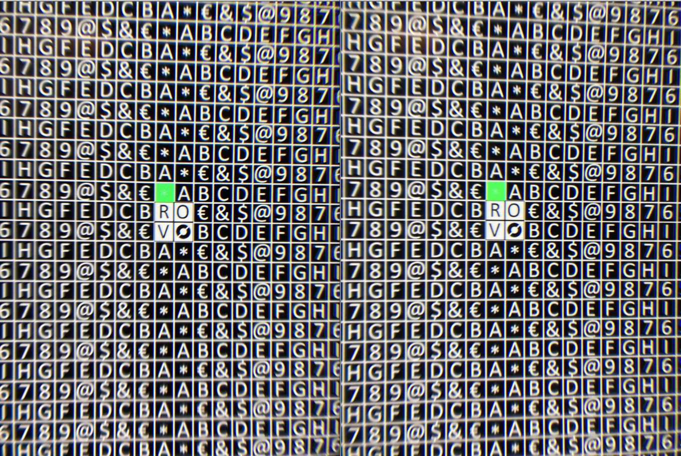

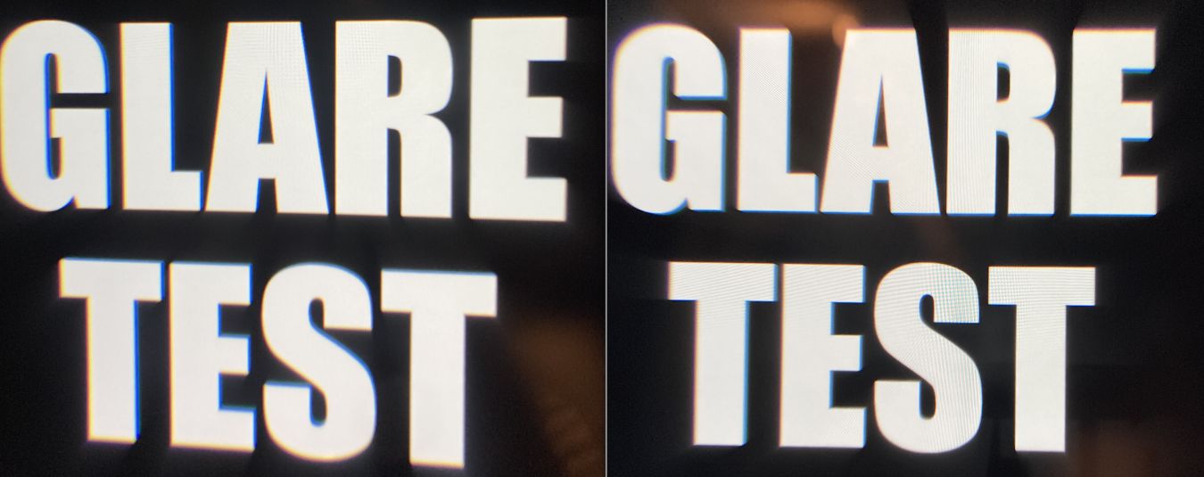

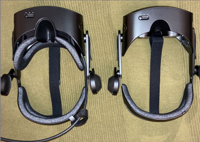

Ich hatte heute mittag die Möglichkeit zwei G2s gegeneinander antreten zu lassen.
Ganz ehrlich, ich habe keinen Unterschied was die Displays betrifft erkennen können. Sind beide aus der ersten Batch. Die Seriennummern liegen auch nah beieinander.
Anbei ein paar Lenseshots.
