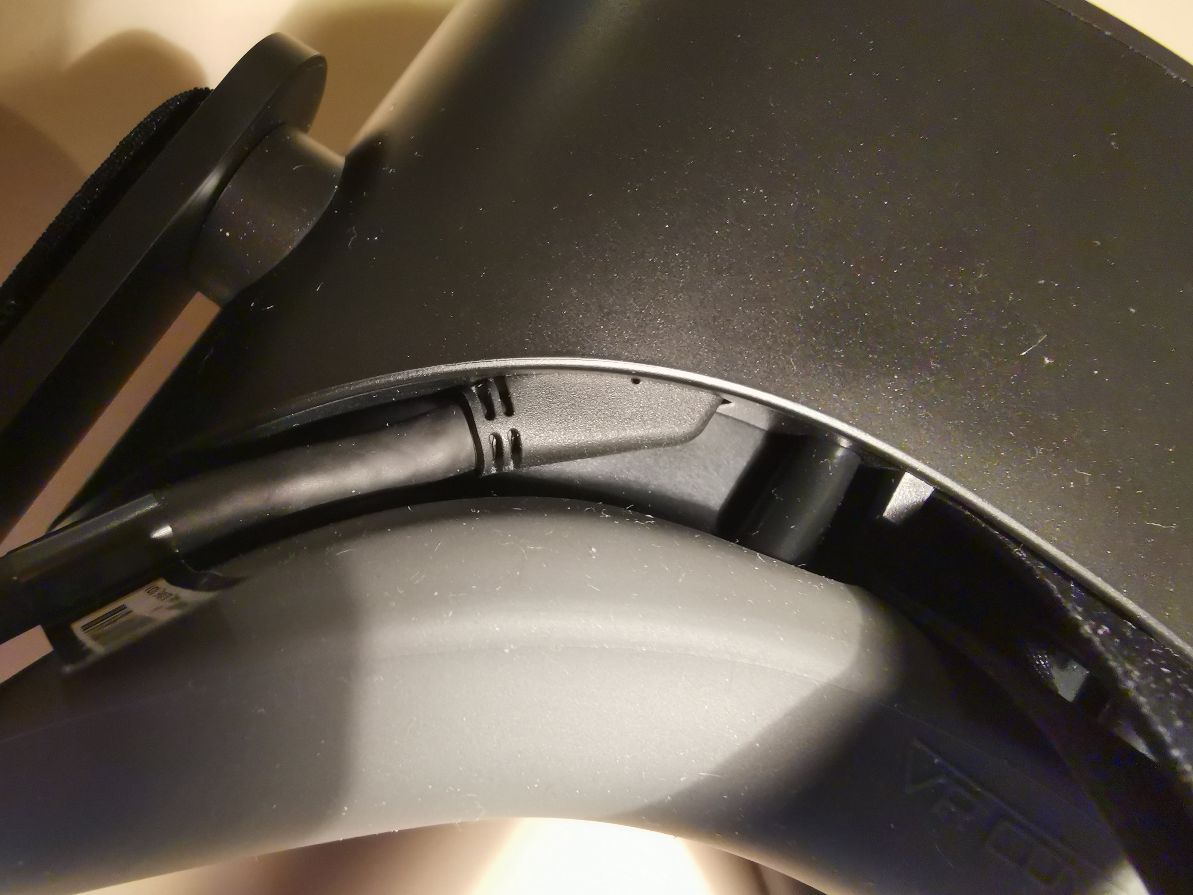

So etwas ähliches hatte ich auch habe Meine G2 aber nicht an dem USBC sondern mit Adapter laufen.
Was gabe ich getan ? Ich habe den Rechner heruntergefahren und dann vom Stromnetzt getrennt.Siehe da plötzlich wurde die G2 wieder erkannt.Was natürlich auch sien kann das sich der Stecker an der Brille ein klein wenig gelöst hat.Also nochmals raus nehmen oder solange drücken bis Wasser kommt und der kleine Punkt nur halb zu sehen ist.Hatte ich schon mal auf Seite 4 beschrieben.
