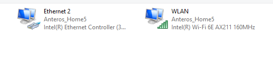

hab überprüft wie meine Schnittstellen heißen
hab ich was falsch gemacht? gehören die anführungsstriche weg?
