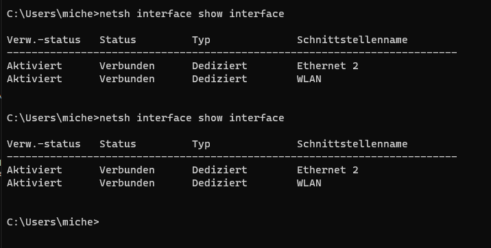

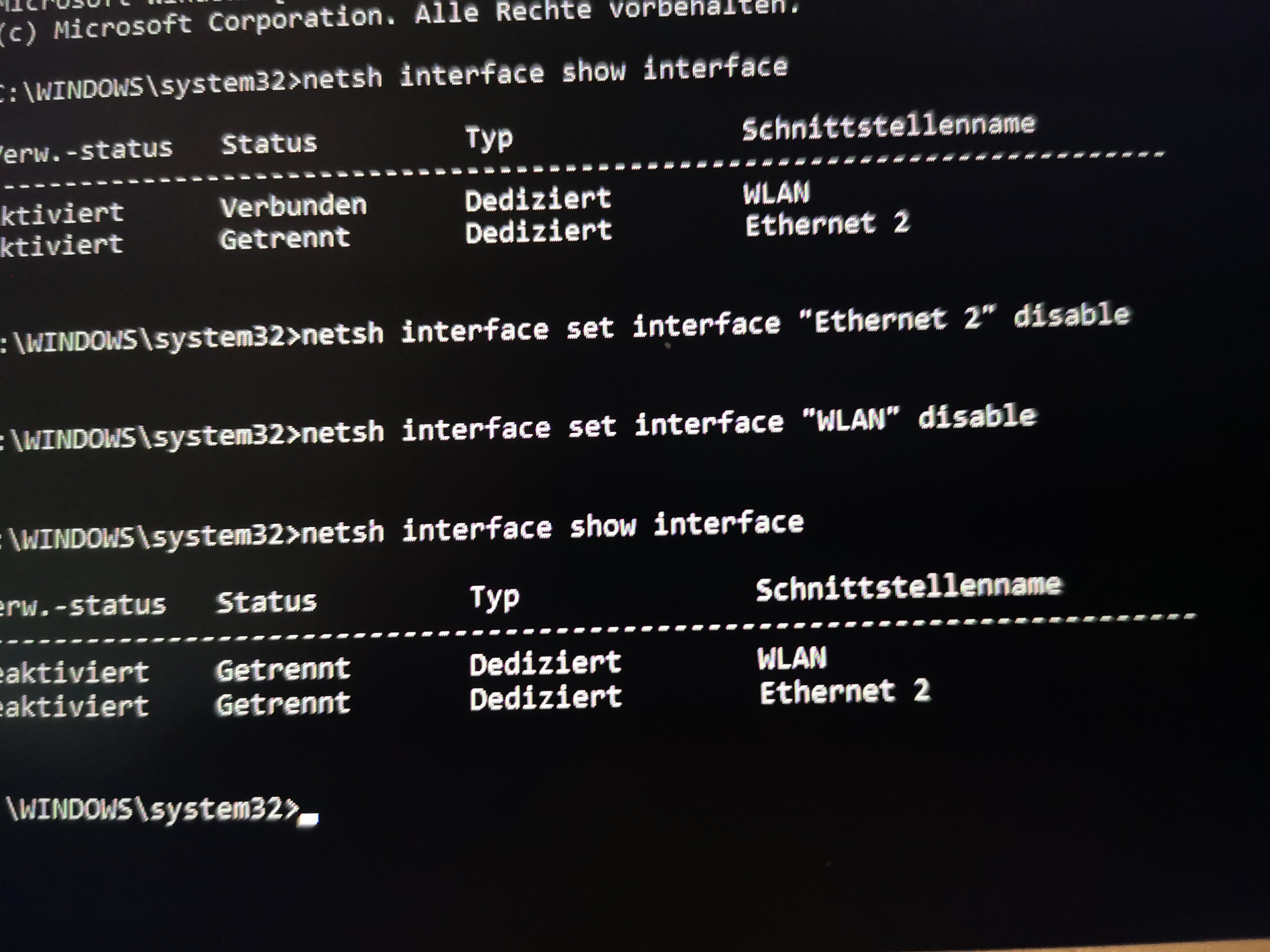

Frag doch nochmal ab mit
'netsh interface show interface'
da sollte der Status sich geändert haben
Mit Anführungsstrichen ist richtig.
Normalerweise wird das deaktivierte Interface dann grau.
Gib deinen Inhalt deiner TextDatei doch mal in ein geöffnetes CMDFenster als Administrator ein.
Dann siehst du auch Fehlermeldungen nach Ausführung des Befehls.
hm leider nichts. mach ich was falsch? ich führe als admin aus

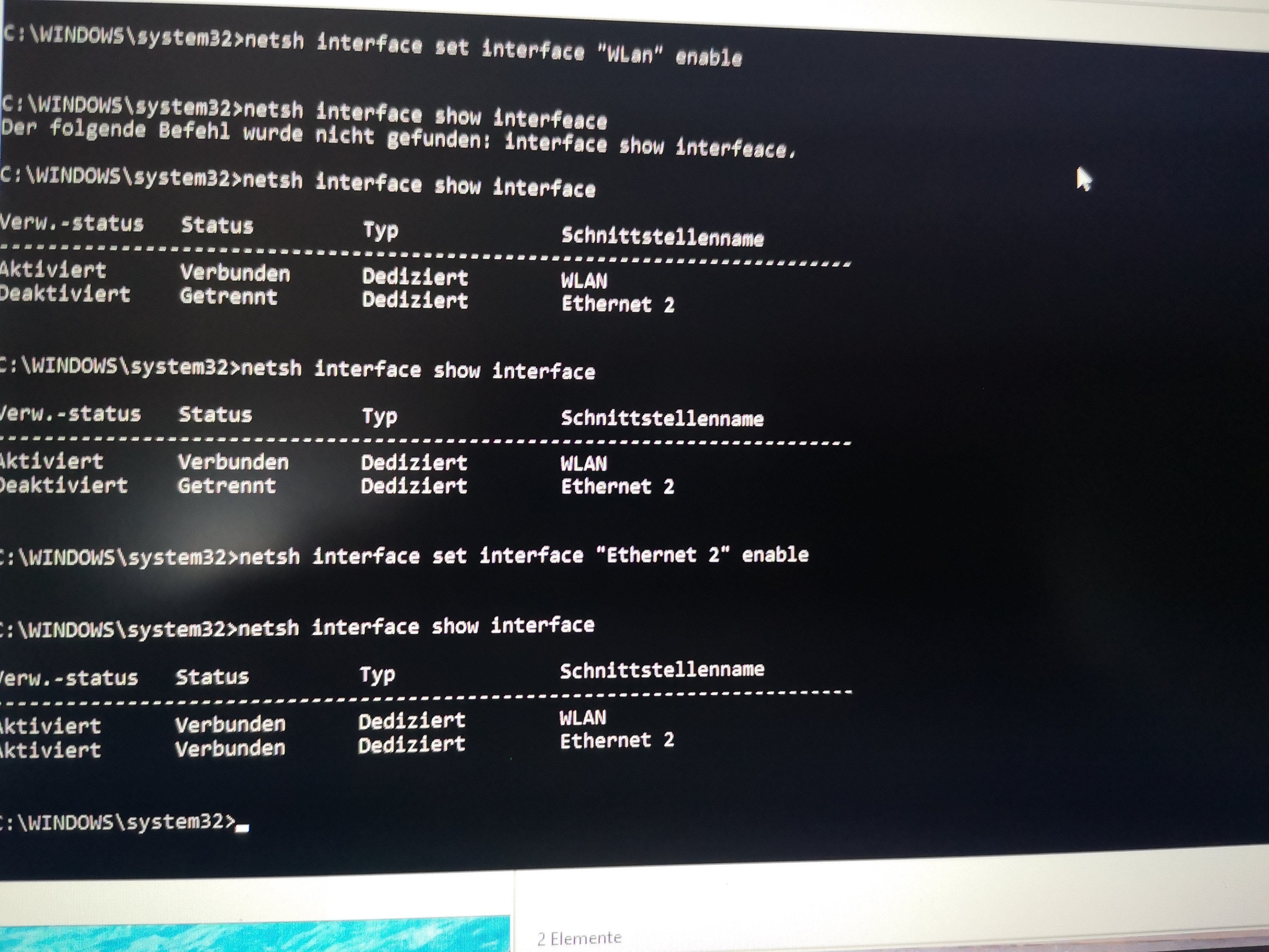

hiernochmal direkt in die cmd
ok wenn ich die anführungszeichen an deine anpasse dann klappt das disablen aber das enablen nicht?? sehr strange
Reaktionen: lichtherz
ja dann klappt disabeln aber nicht enablen
Klingt nicht logisch, dass ein Befehl so geschrieben funktioniert, der andere aber nicht.
Schau noch mal auf mein zweites Bild in meiner Antwort oben.
( nicht mit deinen Bildern verwechseln)
Wenns nicht geht, ist immernoch was an deiner Schreibweise falsch. Zb Leerzeichen zuviel.
ach gott. war wirklich nur die formatierung vom anführungszeichen. habs aus dem BEitrag rauskopiert. als ich es selbst gemacht habe hats geklappt. danke ich schau ob ich damit mein Problem lösen kann. Frage vorab. Im Home Office hab ich aufgrund der Dockingstation den Ethernet 2 adapter. im Büro Ethernet 1. kann ich das auch in die Batch Datei mit reinpacken? oder soll ich lieber eine eigene für Ethernet 1 und eine für ethernet 2 machen? lg und daaaaanke

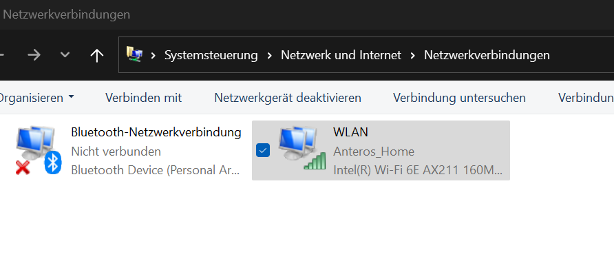

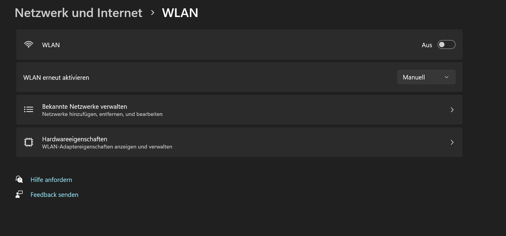

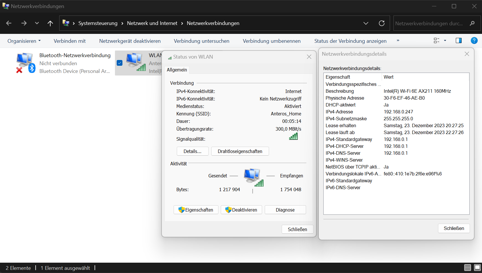

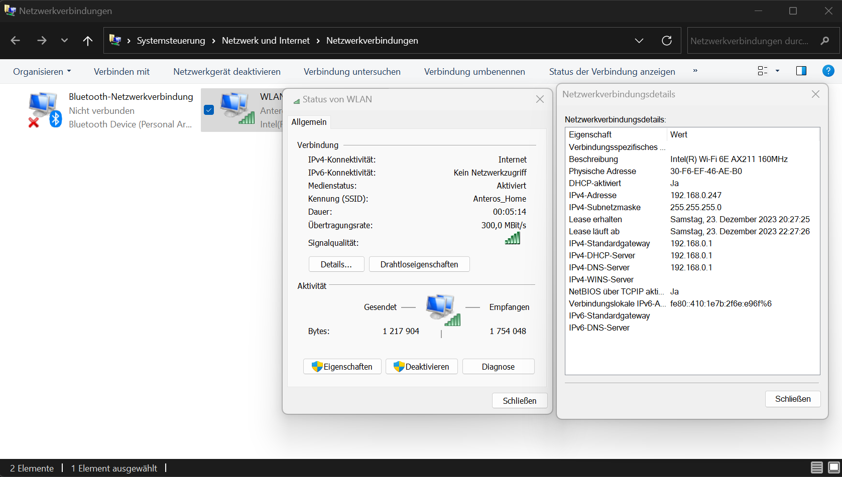

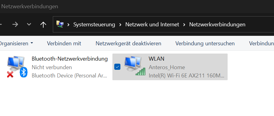

ok hab nun getestet und es is wirklich ganz komisch. komm heute vom büro ins homeoffice. dreh das notebook auf und notebook verbindet sich (ohne dockingstation) normal über wlan. hab auch eine IP und dennoch kein Internet. im browser kommt nur fehlermeldung. dann nehm ich die batch für alles aus und starte dann mit der wlan batch wlan. wieder eine verbindung wieder eine ip und kein internet?? eine idee?
nach 5 minuten warten hab ich wieder internet auf allen browsern?? echt strange ist auch warum im windows wlan als aus aktiv ist

Fahr in den naechsten Tagen das Notebook herunter.
Kannst ja in den Powersettings einstellen das er das macht, wenn Du den Deckel zuklappst.
Stell auch dort das Fast Startup ab.
Nun wenn du verbunden bis aber kein Internet, dann war dein Router/Modem zuhause evtl. im Stromsparmodus.
Beim Einloggen in dein Heimnetz verbindet sich die Fritzbox/Router erst neu mit dem Netz, wenn es dann notwendig wird.
WLan ansich ist ja nur dein Heimnetzwerk.
Hat erstmal noch nix mit dem Internet zutun.
Dein Heimnetz kann uebers Modem Zugriff auf das Internet bekommen.
Hab ich bei mir ähnlich.
Bei mir aber weil mein Handy sich zuhause mit einem anderen Wlan automatisch verbindet.
Dadurch pennt mein eignes HomeNetz noch, bis ich den Computer anschalte und konkret ins Internet will. Dann brauchts auch einige Sekunden bis es funktioniert.
Bei dir evtl. ähnlich?
"BFF" Tipp ist bei mir auch an allen Windows Geräten so eingestellt.
Ist eigentlich immer das erste was ich nach der Windows instal. einstelle.
Ausserdem auch im Gerätemanager WLan/USB kann von Windows zum Energie sparen deaktiviert werden, abschalten.

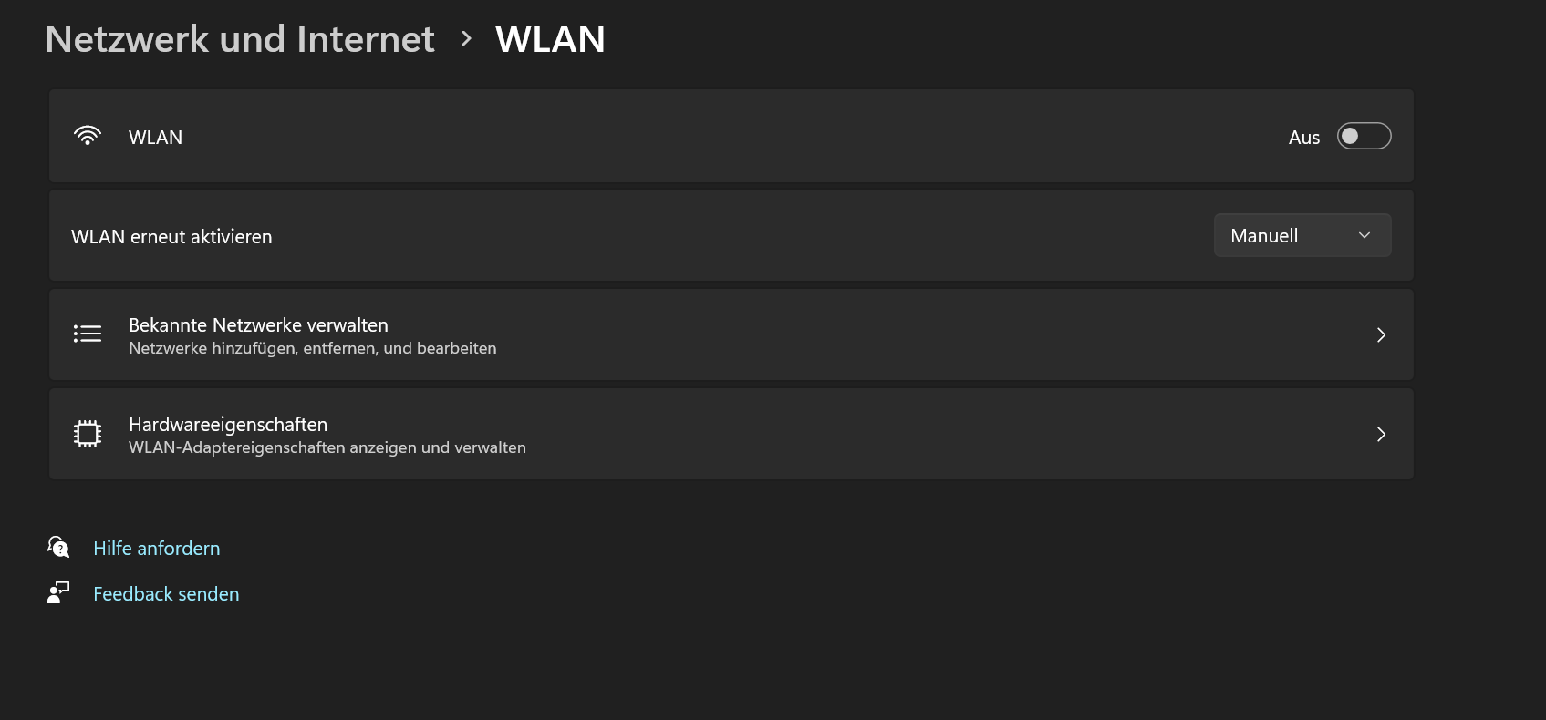

ok vielen dank mal für euere Tipps. ich kann mir nicht vorstellen das mein Router schläft da ich mit allen anderen Gräten im Heimnetz unter anderem auch ne Bose soundtouch Internet habe und die laufen während mein Notebook oder besser gesagt meine Notebooks nach dem Aufwachen nicht ins Netz wollen: und es steht ja auch dort Internetempfang und nicht kein Internetempfang. das machts eben komisch. Ich bräuchte zu den Energieeinstellungen noch hilfe. ich hab das nicht so wie bff? und kann auch im gerätetreiber nicht umstellen. ich mach euch wieder screenshots

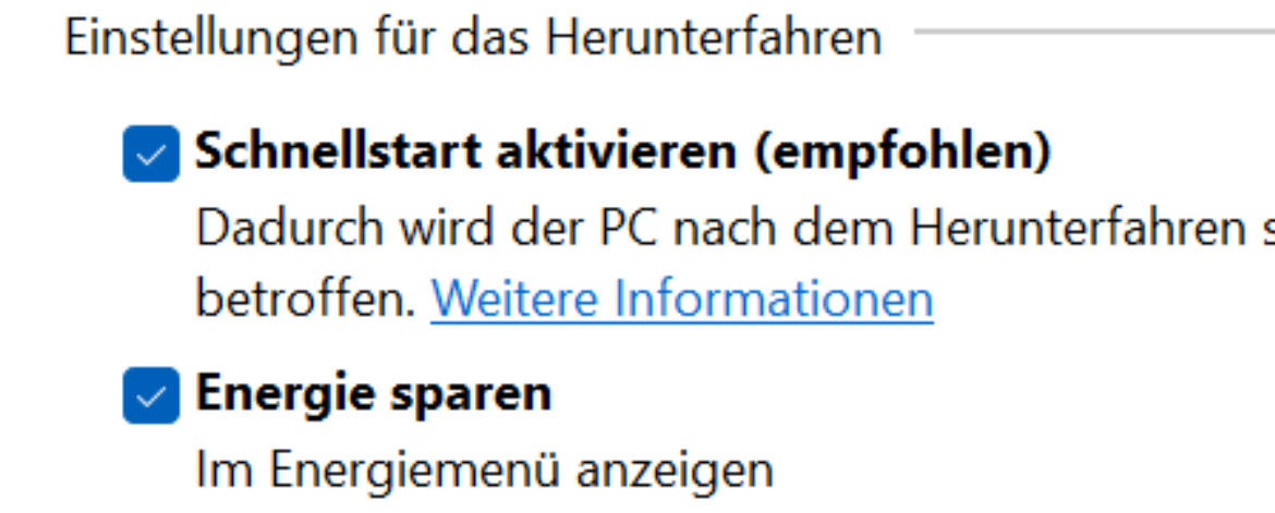

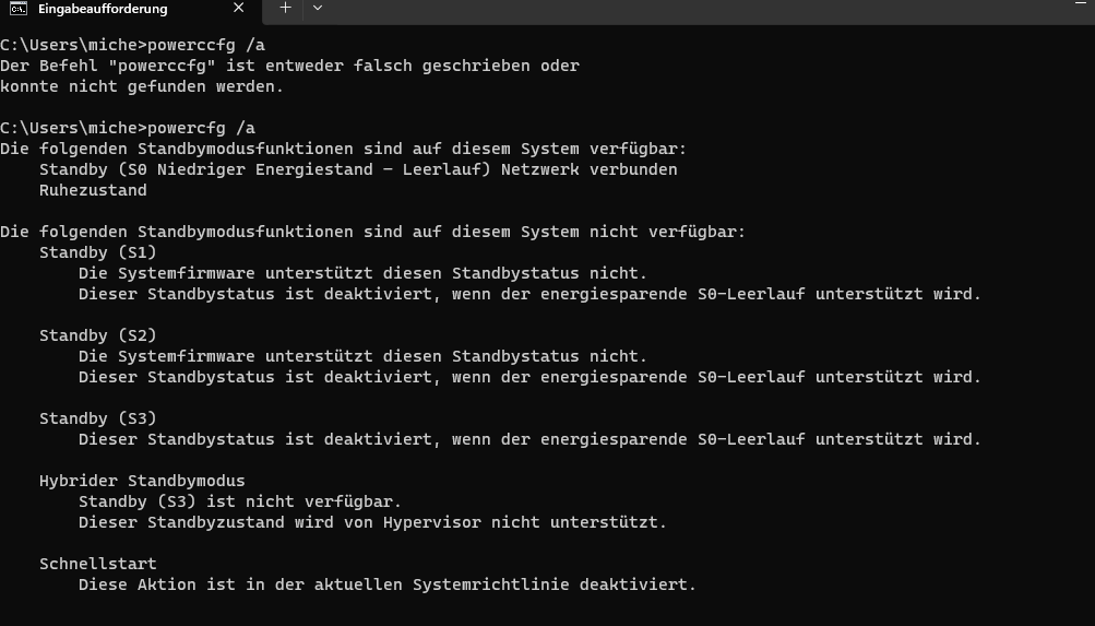

hier hab ich alles ausgewählt
hier sieht man das für die drahtloseinstellungen keine optionen zum auswählen sind?
Doch du hast, nur in deutsch. 🎅

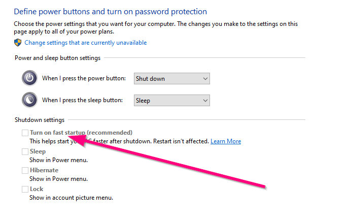

Schnellstart aktivieren muss raus im ersten Bild.
ok hab ich deaktiviert. und wieso hab ich die energieoptionen für drahtlosverbindungen nicht?

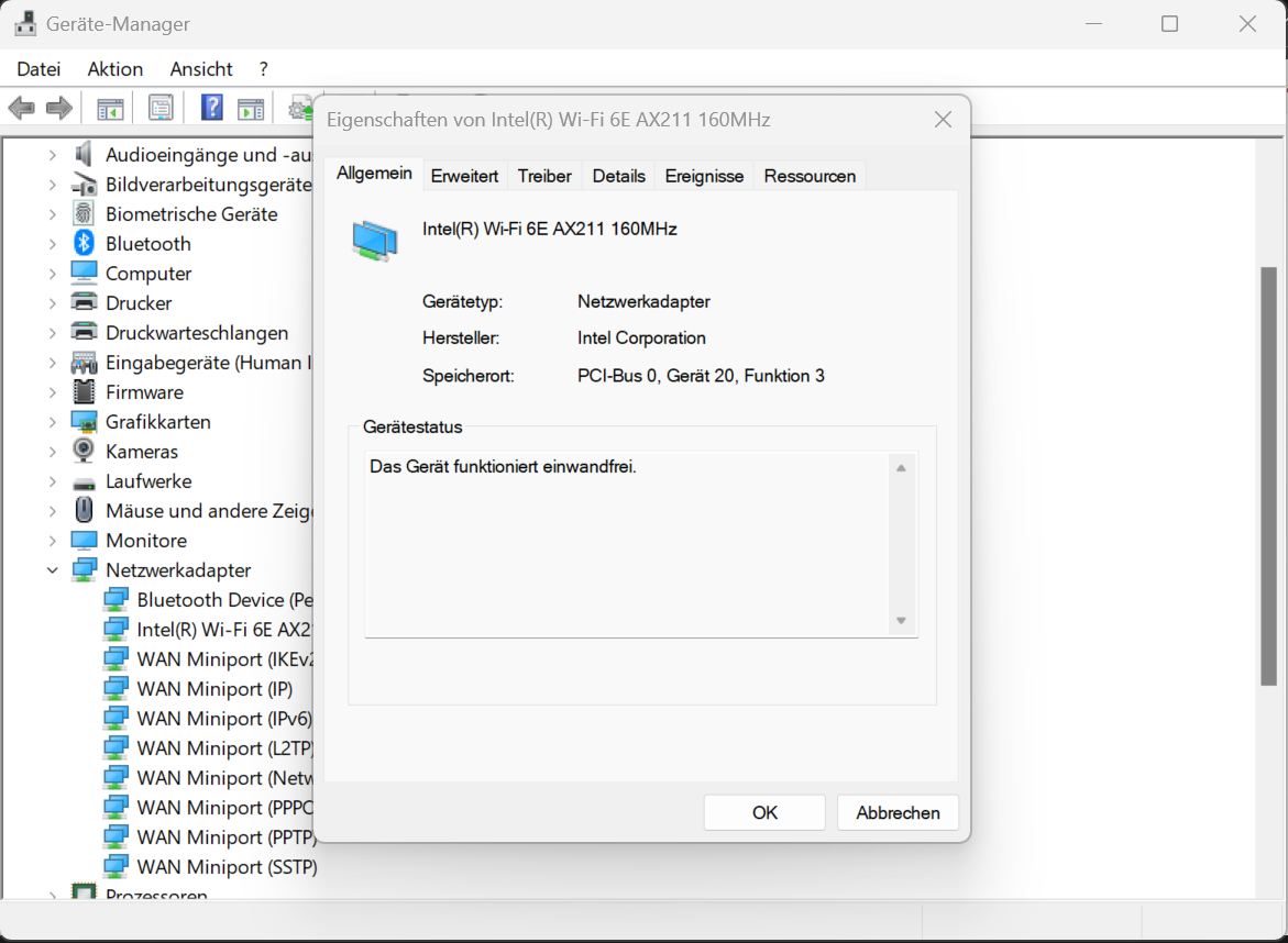

Im Gerätemanager :
https://datentechnik-richter.de/service/win10_v1703/nic-energie/nicen1.htm
