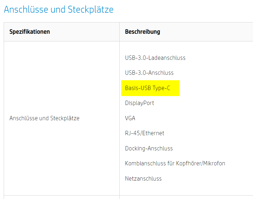

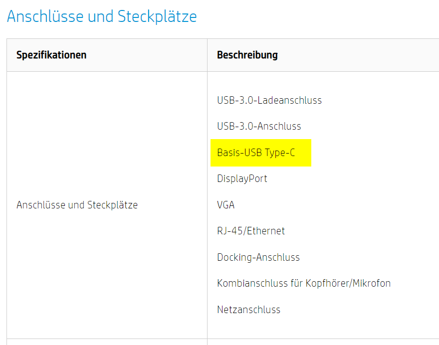

Laut Datenblatt
https://support.hp.com/de-de/document/c04929792#AbT2
USB-3.0-Ladeanschluss
USB-3.0-Anschluss
Basis-USB Type-C
DisplayPort
VGA
RJ-45/Ethernet
Docking-Anschluss
Kombianschluss für Kopfhörer/Mikrofon
Netzanschluss
Klingt nicht als sei da DP Alt Mode drauf.

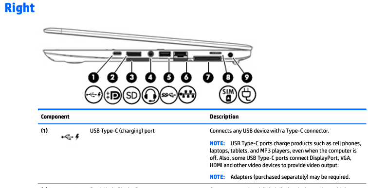

Hier nochmal aus dem Service Manual.
Ob da jetzt wirklich Alt Mode drauf ist kann ich aus der Notiz da immer noch nicht rauslesen. Klingt eher nicht so.
genau, hatte auch schon vorab recherchiert und finde da keine eindeutigen Aussagen
Normalerweise stehen die Features genau in diesem Handbuch. Hier steht nur USB + Laden.
Es wird zwar erwähnt, dass USB-C auch ggf. Video kann, aber nicht das DIESER USB-C Video kann.

Siehe Beitrag #9. Das ist ein reiner Datenport.
