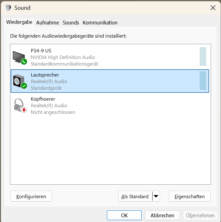

Hallo liebes Forum,
ich habe ein Hp Zbook Fury und
bin damit zufrieden, jedoch geht der Aux Anschluss nicht, was mir nun auffiel als ich das erste mal externe Boxen verbinden wollte, Garantie gibt es keine mehr.
Windows 11 wurde neu installiert, alle möglichen Treiber habe ich mehrfach deinstalliert und neu installiert, Windows Update usw. (Realtek R Audio),Neustart und vieles mehr. alles auf aktuellem Stand.
Das Problem ist, das der Aux Anschluss überhaupt nicht reagiert, also er erkennt weder Kopfhörer, noch Boxen wenn sie angeschlossen werden,habe verschiedene getestet, nichts wird angezeigt zur Auswahl,
es wird weiter nur über die Laptop Lautsprecher abgespielt.
Die Hp Docking Stationen haben leider auch keinen Aux Anschluss mehr.
Über Bluetooth geht es einwandfrei, die Lautsprecher vom angeschlossenen externen Monitor sind auch auswählbar.
Woran könnte das noch liegen,weiß nicht mehr weiter.
Würde es etwas bringen W11 nochmal neu aufzusetzen oder heißt das der Anschluss ist defekt am MB,das wäre natürlich sehr schade?
Vielen Dank schonmal für jegliche Hilfe
Liebe Grüße

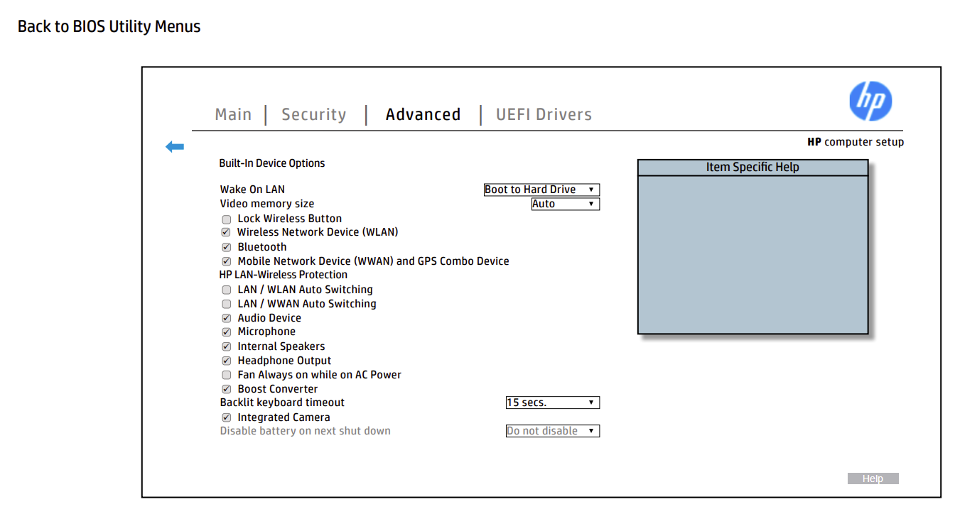

Der Aux dürfte ein Kombi Klinke sein hab ich an meinem auch. Da must Du mal ins Bios schauen ob da die Option Aux als In & Out aktiviert ist. Hatte nämlich das gleiche Prob. Mic eingesteckt das lief nur nix mit Output. Im Bios war dafür das Häckchen in den Optionen nicht gesetzt. Weiß der Geier warum. Hab es erst geschnallt als mir hier der Out als deaktiviert angezeigt wurde und ich ihn partou nicht aktivieren konnte.

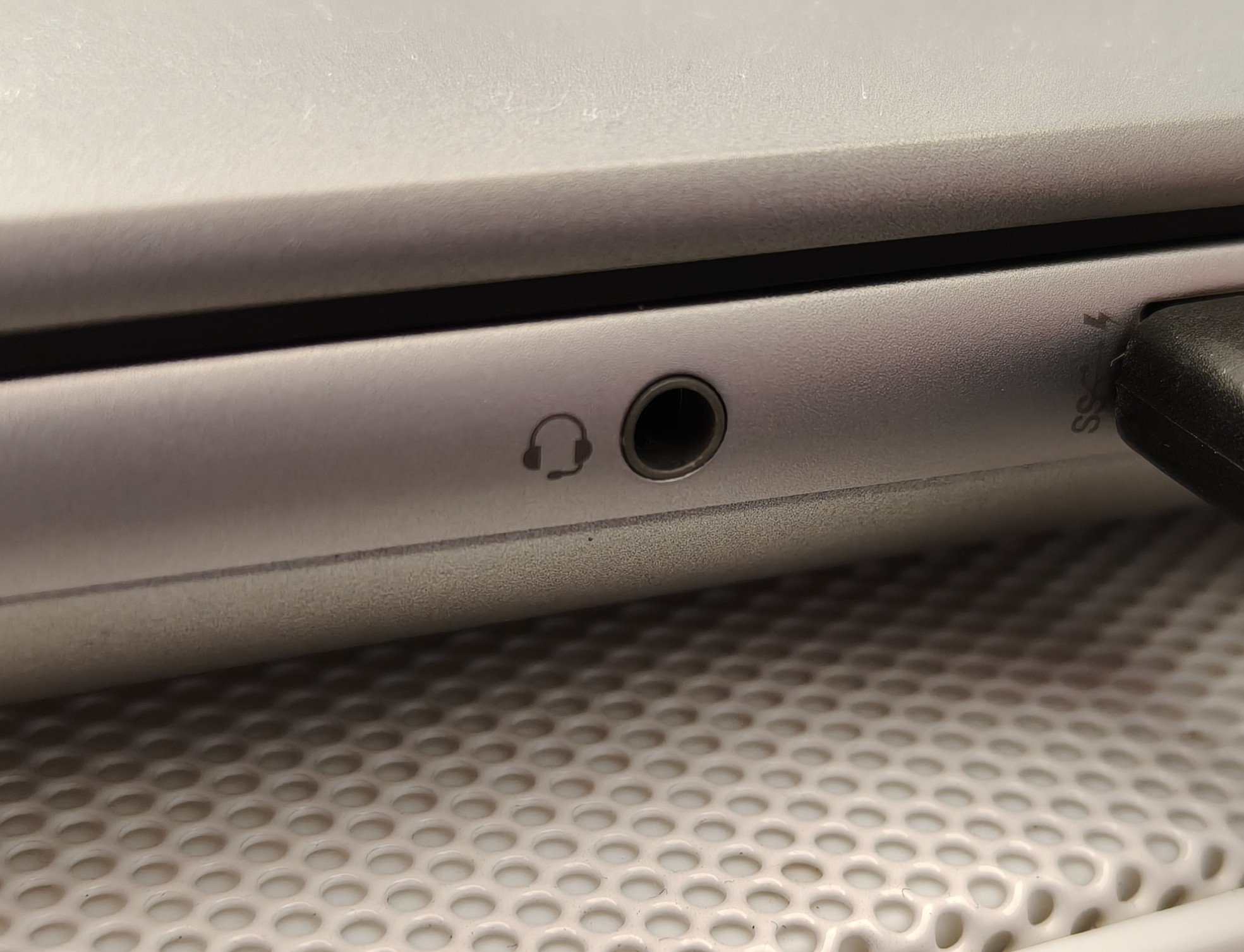

Es scheint so ein Kombi Anschluss zu sein (Bild angehängt) hatte es noch nie das der Aux nicht geht, bei keinem Laptop,
zumal der Anschluss nie genutzt wurde und es keine sichtbaren Schäden gibt oder Schmutz.

Bei den Optionen (wie oben jemand im Bild zeigte) wird bei mir nichts erkannt vom system, also weder Kopfhörer mit Mic noch Boxen, also keine Reaktion wie als ob er nichts erkennt, es bleibt immer bei den Laptop Boxen.

Ein Bios ist doch keine Software. Es regelt aber alle wichtigen Parameter die für den Start und Betrieb der verbauten Hardware vom BS benötigt werden. Im Bios solltest Du unter, wer hätte es gedacht, den Audio Optionen fündig werden.
Wie Du ins Bios kommst ? Dafür einfach ins Handbuch schauen.
Wenn im Win.Sound kein entsprechender Audioausgang gelistet ist könnte der Grund das er im Bios nicht aktiviert ist sehr wahrscheinlich sein.
Da das Symbol ein HS darstellt also ein Mic & KH die über eine gemeinsame Klinke laufen ist es sichere Gewissheit das es eine Kombiklinke ist.

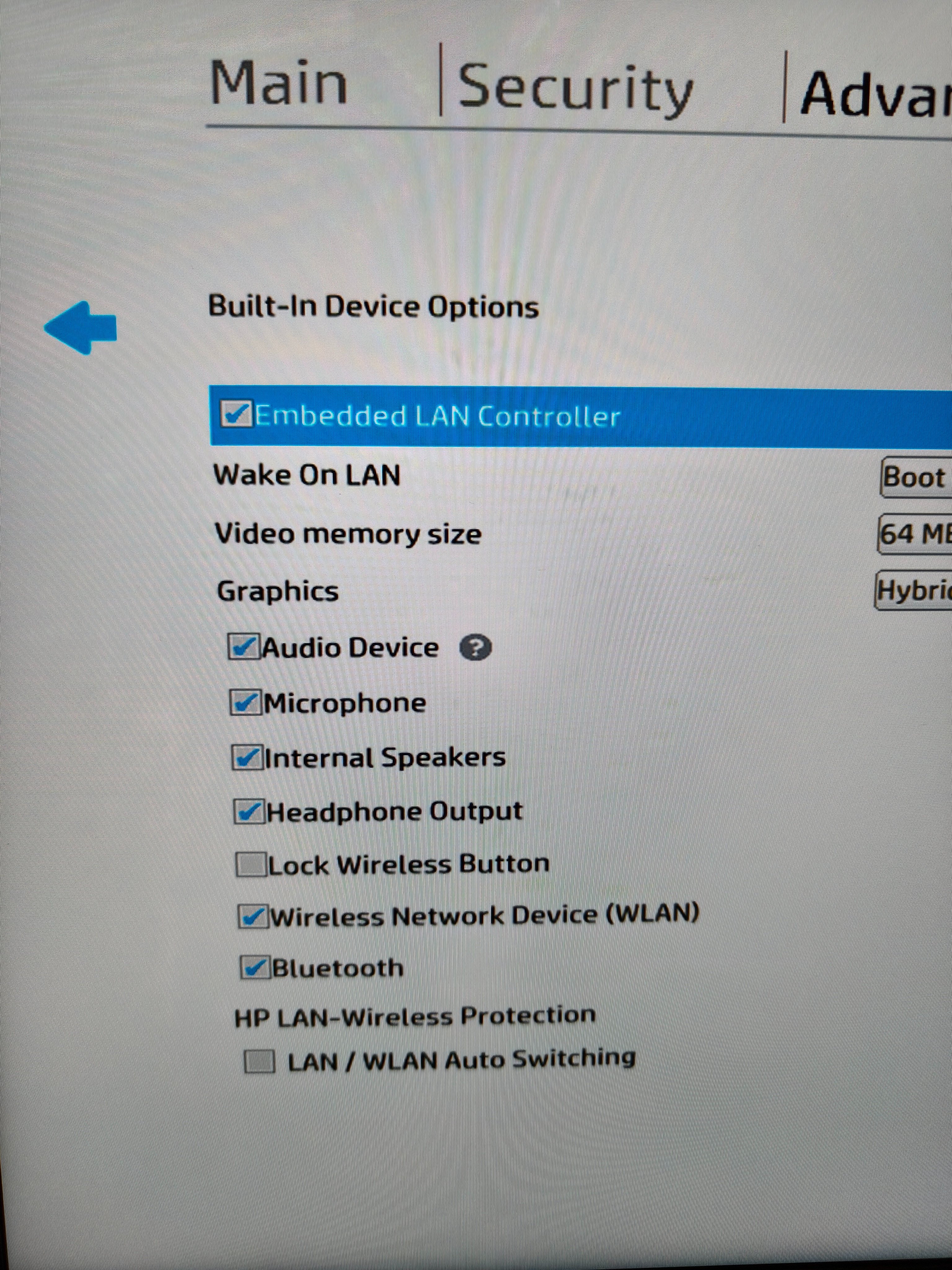

Hi,
im Bios war ich natürlich schon mehrmals und habe alles durchgesehen von den Optionen,
jetzt nochmal nachgesehen,die Häkchen sind alle aktiv.
Mit Software meinte ich, da manche erwähnt hatten man müsste es umstellen von Mikro auf Kopfhörer oben.
Aber da es eine Kombi Büchse ist wie bei den meisten Laptops sollte das eigentlich kein Problem sein.
Aktuell bleibt eigentlich nur nochmal Windows 11 neu aufzusetzen - sonst würde mir nichts mehr einfallen,
bis auf das einsenden bzw. den Support kontaktieren dann zwecks Reparatur.
