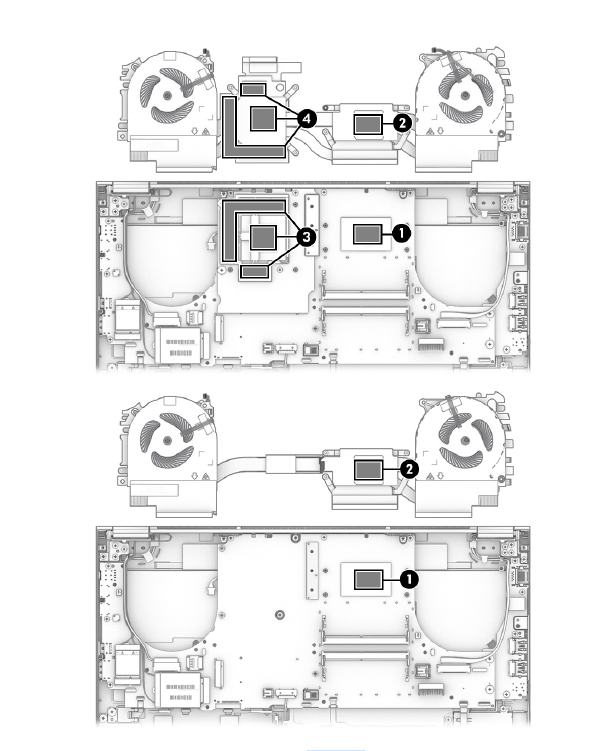

Im Internet habe ich bisher nur Bilder/Youtubes von Modellen dieser Baureihe gefunden mit dedizierter Grafikkarte. Hier ist die CPU mit einer Heatpipe verbunden, die an die beiden Lüfter geht und somit sehr ruhig laufen dürfte mit wenig Lüfterumdrehungen. Bilder des Kühlsystems von Modell 1 sind mir nicht bekannt, ob hier die CPU genauso gut gekühlt wird oder ein anderes Kühlsystem vorliegt.

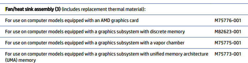

Es kommen unterschiedliche Heatsinks zum Einsatz.
Die dedizierte Grafikkarte wird über ein extra Modul mit dem Systemboard verbunden und benötigt denn den entsprechenden Heatsink.
Reaktionen: VR 4K etc. und species_0001

Vielen Dank für die sehr hilfreiche Antwort iTzZent. Für das Modell ohne dedizierte GPU ist das untere Bild zuständig und wenn ich das richtig interpretiere wird die CPU durch Anbindung an 2 Lüfter besonders gut gekühlt. Die Lüfter können deshalb normalerweise langsamer drehen als bei nur einem Lüfter.

Für das Bessere Kühlsystem bleibt dir leider nichts anderes übrig wenn du die Garantie erhalten willst.
In 4-5 Jahren gehe ich stark davon aus das die T1200 einen massiven Mehrwert darstellen wird da Intel eher selten Wert auf die Treiberpflege alter Grafikkarte legt,
Alternative mit Garantieverlust: Du könntest das "bessere" Kühlsystem in das Gerät ohne T1200 eingabauen, als Ersatzteil ist das Kühlsystem verfügbar.
Aber wozu ? Es würde dann auf der Platine aufliegen... das Kühlsystem des Intel Systems wird schon ausreichend dimensioniert sein. Ich würde sogar behaupten, das ein Intel System sogar leiser sein wird, da beide Lüfter ausschliesslich für die Intel CPU samt iGPU zuständig sind und nicht noch eine andere Grafikkarte beliefern müssen.
Ich repariere HP Notebooks beruflich und bis jetzt hatten alle ZBooks keine dGPU, egal ob 15 oder 17" und die Kunden haben sich nicht beschwert, das die Geräte ggf. zu laut sind. Achja, ich hatte übrigens auch schon ZBooks, da war kein 2. Lüfter verbaut, da war dort einfach nur ein Dummy drin...
