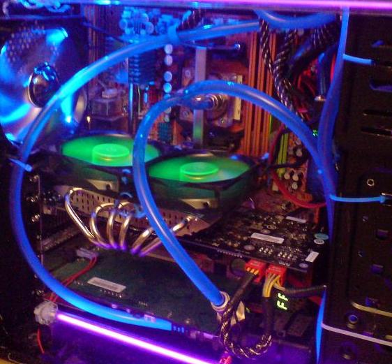

habe eine asus en8800gtx , hr03 plus und zwei 92mm nanoxia Lüfter auf mittlerer Drehzahl laufen. Musste halt ein bisschen den Bastel-Wastel raushängen lassen bei 2 Lüftern :p
Die Karte läuft auf 643/1620/2000 (GPU/Shader/Ram) absolut stabil!
Temp im Leerlauf 43Grad, beim zocken nicht über 55°. Als Wärmeleitpaste habe ich das Flüssigmetall von Coolaboratory benutzt.
Aber selbst als ich nur einen Lüfter drauf hatte, kam Ich noch weit nicht auf 80 Grad! mit dem Originalkühler vielleicht.

Sieht nett aus, erinnert mich an meine zwei 100er auf dem Accelero S1 :daumen:
